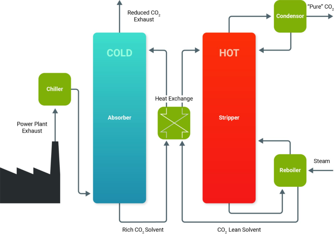

Dwight Cole:碳捕集是石化行业中的一个已知过程,因此它并不是新的。然而,新的是它在捕集天然气燃烧废气中的CO2排放方面的用途,以及在其他行业(如波特兰(Portland)水泥)中的用途。
目前采用的技术是胺洗涤(下图),该技术用于数十家发电厂和工业工厂。它可以在现有能源上进行改造,也可以作为新化石燃料发电厂的一部分。三菱(Mitsubishi)、壳牌(Shell)、林德/巴斯夫(Linde/BASF)和福陆(Fluor)都是这项技术的几家供应商。
碳捕集:现状展望的图2
 简化的胺洗涤器工艺流程,代表当前可用的碳捕集技术
John Lagomarsino:胺洗涤需要大量冷却处理过的废气以吸收CO2,然后再加热胺以释放捕集的CO2并再生胺溶液。这种冷却和再加热过程需要来大量能源,从而降低了整体效率。
此外,CO2捕集系统的泵、鼓风机和CO2压缩机消耗大量电力。因此,能源的总体效率显著降低,因为产生的大量能量用于碳捕集,从而提高了运营成本。
