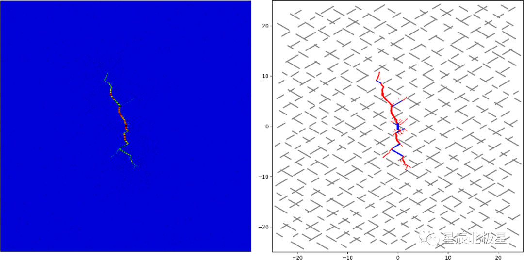

Abaqus中,Cohesive单元模拟的裂缝路径可以通过显示特征边的方式进行展示,但这种方法有几个方面的缺点
  1. 1. 虽然可以叠加显示出裂缝周边实体单元的应力、孔压等场量输出,但在表现裂缝自身场量结果时没有线图直观,如下例中显示缝宽的效果对比;
  2. 2. 很难像线图那样凸显天然裂缝颗粒边界以及其它特殊位置的Cohesive单元;
  3. 3. 由于全局嵌入Cohesive单元,在单元共节点位置存在孔洞,部件变形后,孔洞呈现出小黑点的形式,无法去除,线图就完全不存在这些问题;

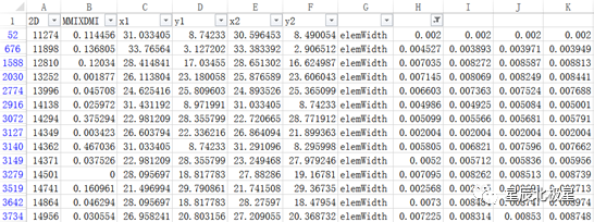

infos.csv文件
用于存储所有破裂单元的裂缝面的节点坐标裂缝破裂形式MMIXDMI裂缝宽度信息;当提取的是XFEM裂缝时,仅输出节点坐标信息;当提取的是Cohesive单元裂缝时可输出MMIXDMI(场量有定义MMIXDMI输出)和裂缝宽度,裂缝宽度排序采用倒序记录:第一个裂缝宽度,为最后一个分析步的最后一帧所对应的宽度,第二个裂缝宽度,为倒数第二帧对应的宽度,依此类推……
星辰技文|Abaqus中提取裂缝数据并用matplotlib库绘图的图2
读取infos.csv文件代码示例如下:

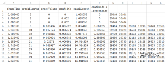

Output.csv文件
用于存储不同时刻下的破裂单元数量破裂体积最大缝宽裂缝长度/面积,以及破裂单元的编号
  1. 1. FrameTime:场输出帧对应的总时间;
  2. 2. CrackElemNum:破裂单元数量;
  3. 3. CrackVolume:破裂单元的体积;
  4. 4. MaxWidth:最大缝宽;
  5. 5. CrackLength:二维裂缝长度;
  6. 6. CrackArea:三维裂缝面积;
  7. 7. CrackMode_1_percentage:张拉裂缝占总裂缝比率
  8. 8. 破裂单元编号位于G列之后的所有数据。
    星辰技文|Abaqus中提取裂缝数据并用matplotlib库绘图的图3
读取Output.csv文件代码示例如下:

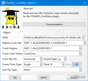

POLARIS_CrackPlot
我们也不会放过任何一个用户需求来更新完善插件功能,在POLARIS_CrackGeo插件V2023.3的版本中,已经新增了线图绘制功能POLARIS_CrackPlot,以帮助插件用户快速输出线图,目前绘图功能主要包含:
  1. 1. 单次或批量输出图片:可一次性输出所有时刻、指定特定时刻、按时间间隔或按帧编号间隔批量输出系列图片;
  2. 2. 2D线图输出:由于绘制的是二维线图,因此三维模型需要指定投影坐标系,目前支持XY、XZ、YZ、YX、ZX、ZY六种投影坐标系
  3. 3. 灰色背景线条:可指定单元Set集作为灰色背景线条,以指示天然裂缝、骨料边界的位置;
  4. 4. 线条颜色:可以指定线条颜色代表的含义,如区域类型、失效类型、开裂时间、缝宽;
  5. 5. 线条宽度:可以与缝宽进行绑定,因此可以用线条粗细指示不同位置的裂缝宽度;
  6. 6. 副图曲线:裂缝分布图旁可增加显示裂缝统计信息曲线图,缝长-时间曲线,失效单元-时间曲线等。

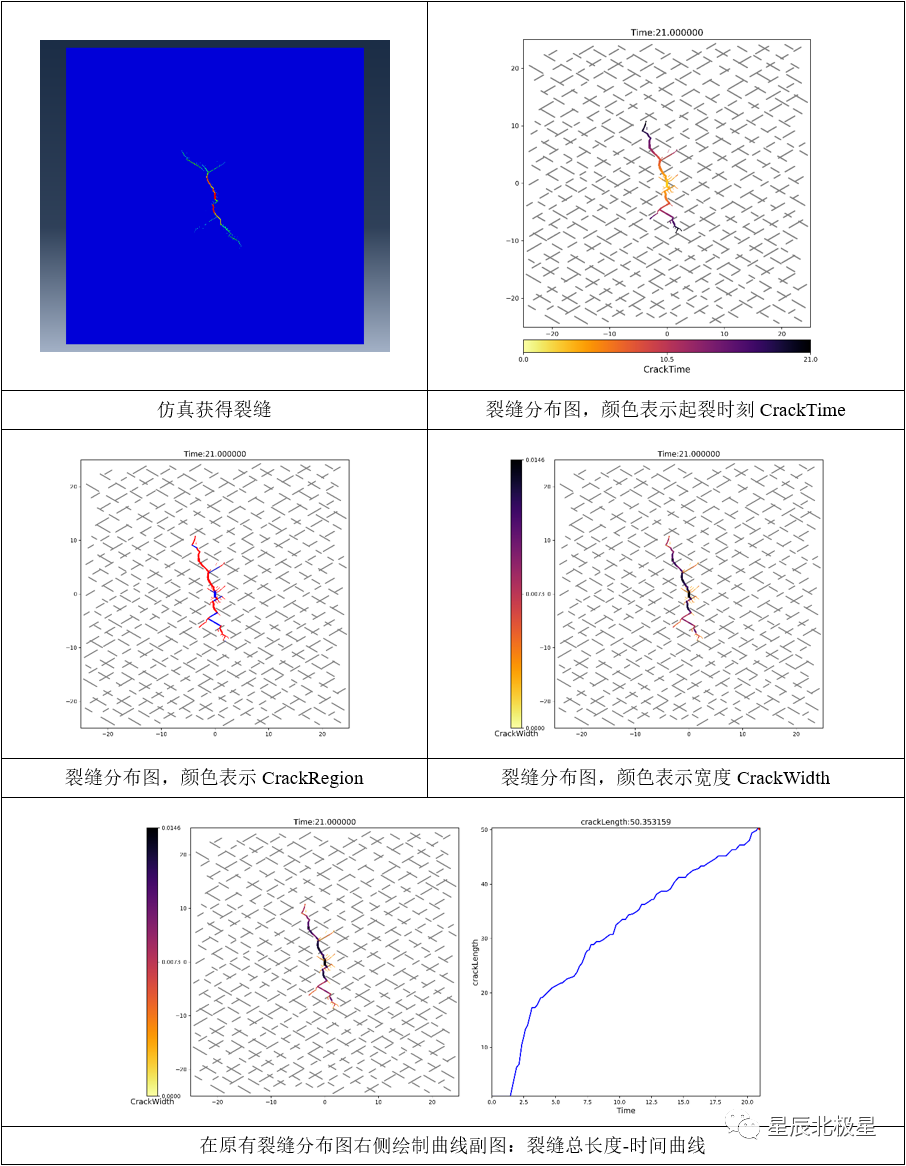

部分输出效果如下:
星辰技文|Abaqus中提取裂缝数据并用matplotlib库绘图的图5
