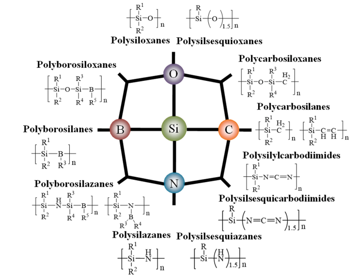

为了在绝热材料市场上更具竞争力,SA的硅前驱体必须性价比高,或者其合成过程必须有选择性,以形成具有特殊或不寻常性能的SA-TIMs产品。SA的骨架网络(见图7)可以通过改变硅基聚合物主链上的一个基团(X)和硅原子上的有机取代基R1和R2进行修饰。碳的存在可能:(1)在1500℃以下阻碍SiO2的结晶,从而使SA-TIM具有优异的耐高温和耐腐蚀性能;(2)调整SA-TIM的微观结构,形成更强的SiCO或SiCN气凝胶;(3)增加了SA-TIM对氧的耐受性,从而获得比原先预期的更高的高温稳定性。从聚硅氧烷中提取的富碳SiCO气凝胶具有比最初预期的更高的抗结晶稳定性和耐高温性。此外,硅醇氧化物前驱体具有足够的反应性,可以与金属氧化物如铝、钛和锆形成凝胶网络。金属烷氧化物之间通过不完全水解和可控缩聚反应,可形成具有反应活性的延伸金属-硅氧烷聚合物网络。因此,可以通过金属烷氧化物和硅烷氧化物的混合物来合成具有各种特性的多组分SA-TIMs。
综述 \\ 硅基气凝胶隔热材料的研究进展-2的图2
图7.SA-TIMs常用硅前驱体的分子结构。

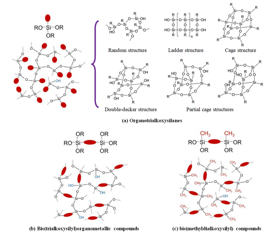

用有机替代前驱体形成有机-无机杂化网络是提高SA-TIMs机械强度和柔韧性同时保持其独特隔热性能的最有前途的策略之一。这种策略对于聚硅氧烷基材料来说是一种独特的性能,因为硅-碳键的高稳定性优于其他金属-碳键,使得合成的聚有机硅氧烷或硅网络结构在增强SA-TIMs的性能方面具有吸引力。首次以甲基三甲氧基硅烷(MTMS)、乙基三甲氧基硅烷(ETMS)和乙烯基三甲氧基硅烷(VTMS)为原料制备透明聚甲基硅氧烷(PMSQ)、聚乙烯基硅氧烷(PESQ)和聚乙烯基硅氧烷(PVSQ)气凝胶。由于交联密度低,硅烷醇残留浓度低,并且网络中有丰富的有机基团,这些气凝胶具有非常强的抗压缩弹性。压缩灵活性使得这些凝胶的环境压力干燥(APD)获得的SA-TIMs与通过高压超临界干燥(SCD)获得的相应气凝胶具有几乎相同的性能和整体结构。
然而,这些气凝胶的弯曲灵活性仍然有限,需要改进以提高生产率,处理和扩展应用。另一种改善SA-TIMs力学性能的方法是采用有机桥接烷氧基硅烷,如双(三烷氧基硅基)有机金属化合物((RO)3Si-R′-Si(OR)3)和双(甲基二氧基硅基)化合物((RO)2CH3Si-R′-SiCH3(OR)2)作为前驱体制备有机桥接聚硅氧烷气凝胶。得益于有机桥及其在网络中的均匀分布,其中一些具有更高的灵活性。然而,其有限的可弯曲性仍难以满足实际应用的需要。
综述 \\ 硅基气凝胶隔热材料的研究进展-2的图3
图8.不同类型的有机取代烷氧基硅烷及其合成的有机-无机杂化气凝胶网络结构示意图。

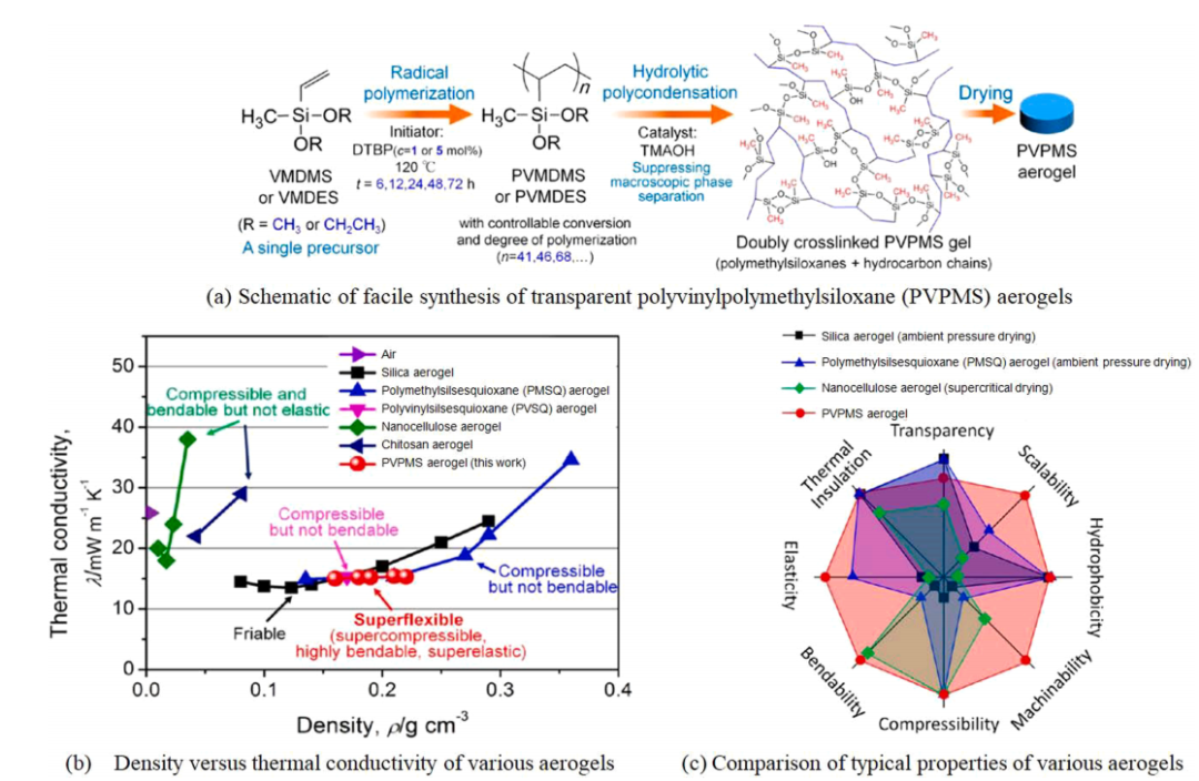

例如,Gunji等人通过自由基聚合和水解缩聚相结合的方法,从VTMS中制备了含有硅氧烷主键和聚乙烯的透明柔性聚乙烯聚硅氧烷(PVPS)有机-无机杂化凝胶膜。Zu等首次通过APD法在不进行溶剂交换的情况下成功合成了聚乙烯醇聚甲基硅氧烷(PVPMS)气凝胶。所制备的SA-TIMs具有双交联纳米结构(见图9),弹性聚甲基硅氧烷与柔性烃链交联,具有低密度、均匀孔径(主要为<60nm)、高疏水性(>130°水接触角)、高透明度(>80%透光率)、超压缩柔韧性(500次循环可承受80%的压缩应变)、超弯曲柔韧性、超高绝缘性能。
综述 \\ 硅基气凝胶隔热材料的研究进展-2的图4
 图9.合成路线及聚乙烯醇聚甲基硅氧烷(PVPMS)气凝胶。

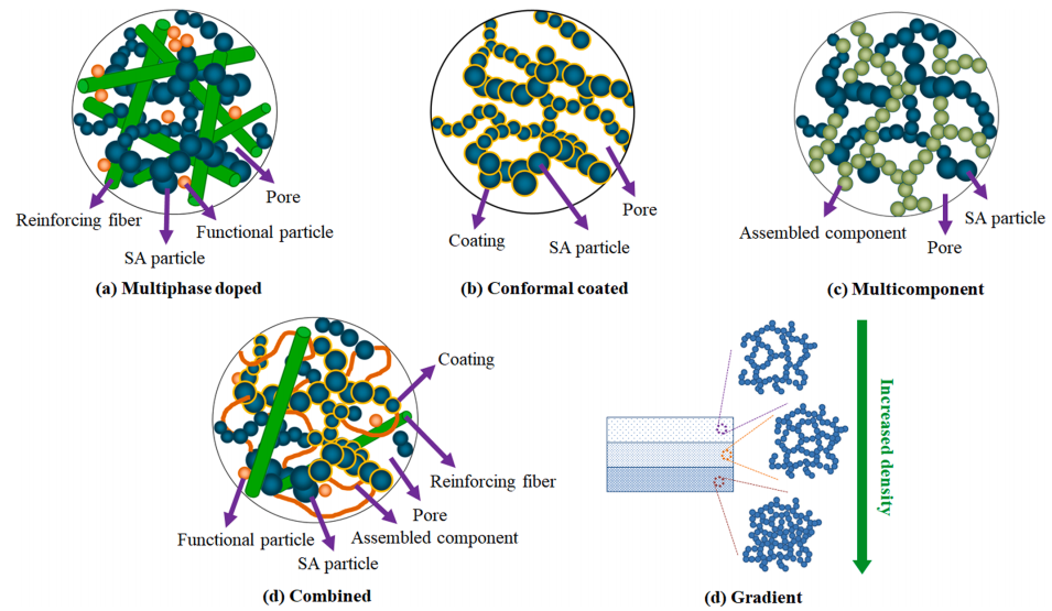

SPM包括有机聚合物、金属盐、金属纳米颗粒和无机材料,可以在SA基体中形成多相掺杂、包覆、多组分、组合和梯度的微观结构(见图11)。每种微观结构都有其特点,具体阐述如下。
综述 \\ 硅基气凝胶隔热材料的研究进展-2的图6
图11.SA-TIMs的显微结构图。

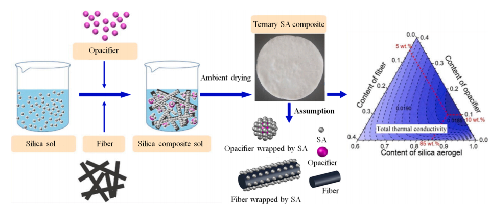

为了进一步提高高温隔热性能和力学性能,一般在SA基体中嵌入红外不透明剂和增强纤维形成三元复合材料。Yang等提出了三元复合材料导热系数的理论计算方法(见图13)。结果表明,当SA含量恒定时,增大添加剂与纤维的含量差是降低耦合导热系数的有效途径。
综述 \\ 硅基气凝胶隔热材料的研究进展-2的图9
图13.三元复合材料的制备工艺、物理结构和导热性能。

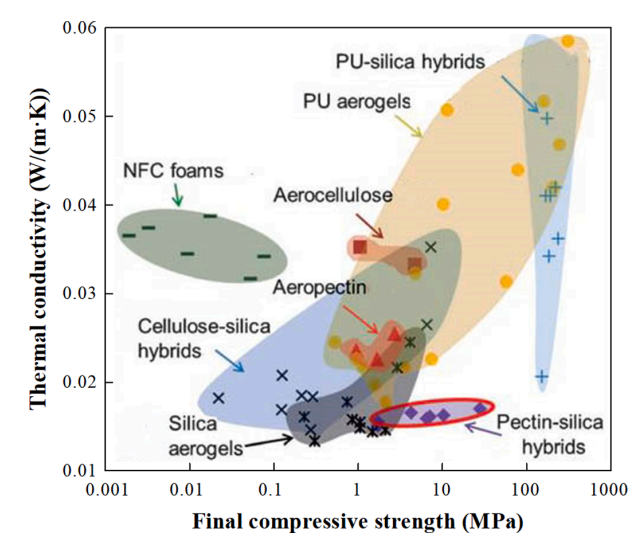

几种聚合物体系(见图14),如聚氨酯(PU)、聚甲基丙烯酸甲酯(PMMA)、聚苯乙烯(PS)、果胶和纤维素已被用于增强SA。SA-TIMs的力学性能的改善是由于它们加强了颗粒间的联接,而交联聚合物提供的稳定性是由于颗粒间聚合物产生的额外化学键。因此,由于交联的二氧化硅网络,SA-TIMs具有比纯SA高得多的强度;同时,它也展现了有机材料和无机材料不同于单个材料的优点。
综述 \\ 硅基气凝胶隔热材料的研究进展-2的图10
图14.热导率与气凝胶样材料的抗压强度关系示意图。

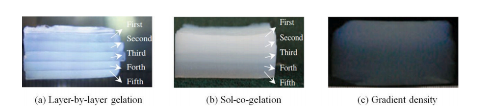

梯度SA-TIMs是密度连续变化的SA复合材料,并表现出相应的物理性质变化,如折射率、孔隙率和介电常数,与密度相关。与密度均匀的传统SA-TIMs相比,梯度SA-TIMs可以更好地应用于复杂条件,如高温隔热、声阻抗匹配材料、超高速粒子捕获、生物相容性和生物降解材料、高能吸收实验等。此外,具有梯度孔隙度、孔径和组成的SA-TIMs具有更优异的力学和生物性能。第一个梯度SA-TIM是由美国宇航局在星尘任务中报告的。2006年,梯度密度SA收集器采集了大量彗星样本和星际颗粒,飞船完成了主要科学任务返回地球。梯度SA-TIMs的制备一般采用逐层凝胶、溶胶共凝胶和连续成型工艺(见图18)。用不同浓度的二元溶胶共凝胶法制备了与梯度SA-TIMs具有相似内部骨架结构的杂化SA-TIMs。这些气凝胶的内部骨架结构由来自两种浓度的二氧化硅溶胶的不同大小的二氧化硅颗粒交联而成。
综述 \\ 硅基气凝胶隔热材料的研究进展-2的图15
图18.不同工艺制备的梯度SA复合材料照片。
