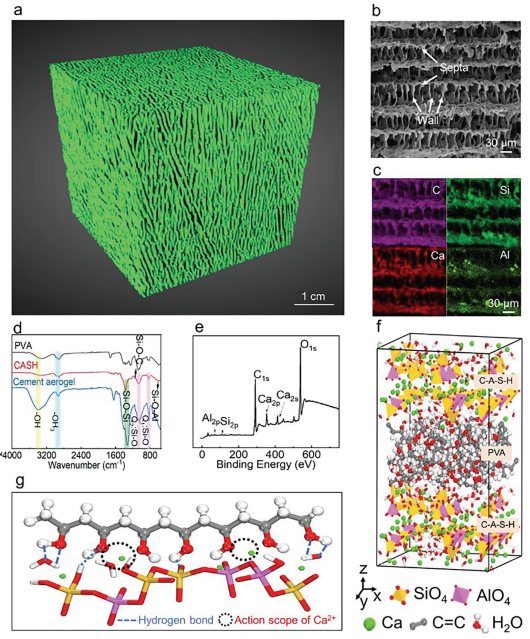

图2.水泥气凝胶的设计与微观结构。

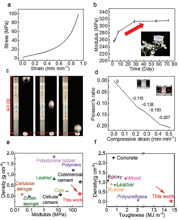

图3.水泥气凝胶的力学性能。

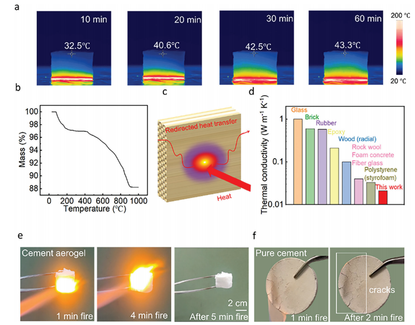

图4.水泥气凝胶的耐热性和阻燃性。
