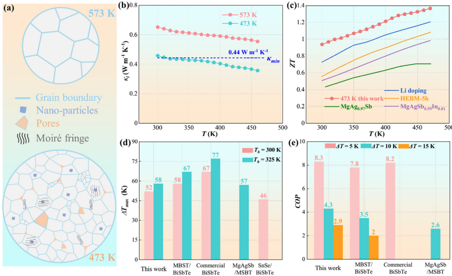

图1. 微观结构演变的原理图、改进的热电性能、模块的冷却性能。A:烧结温度对样品组织结构的影响示意图,B:超细晶和多孔结构对MgAgSb晶格热导率的降低效果,C:超细晶和多孔结构MgAgSb与其他方式优化MgAgSb材料的热电优值对比,D:制备的热电制冷器件与目前最先进制冷器件的最大温差对比,E:制备的热电制冷器件与目前最先进制冷器件的最大COP对比。

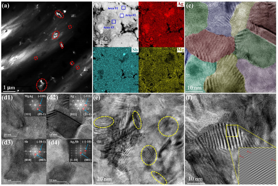

图2. 在473 K条件下烧结的样品微观结构表征图。

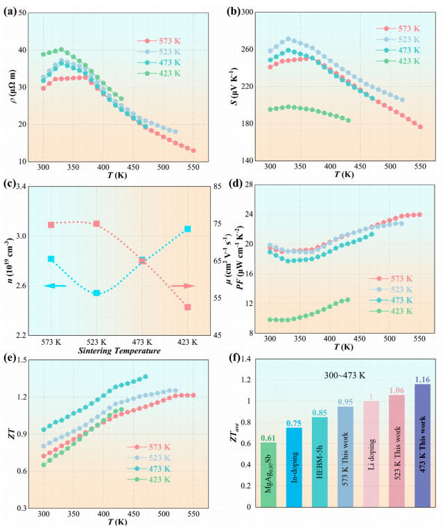

图4. 电输运性能和优良热点效率。
