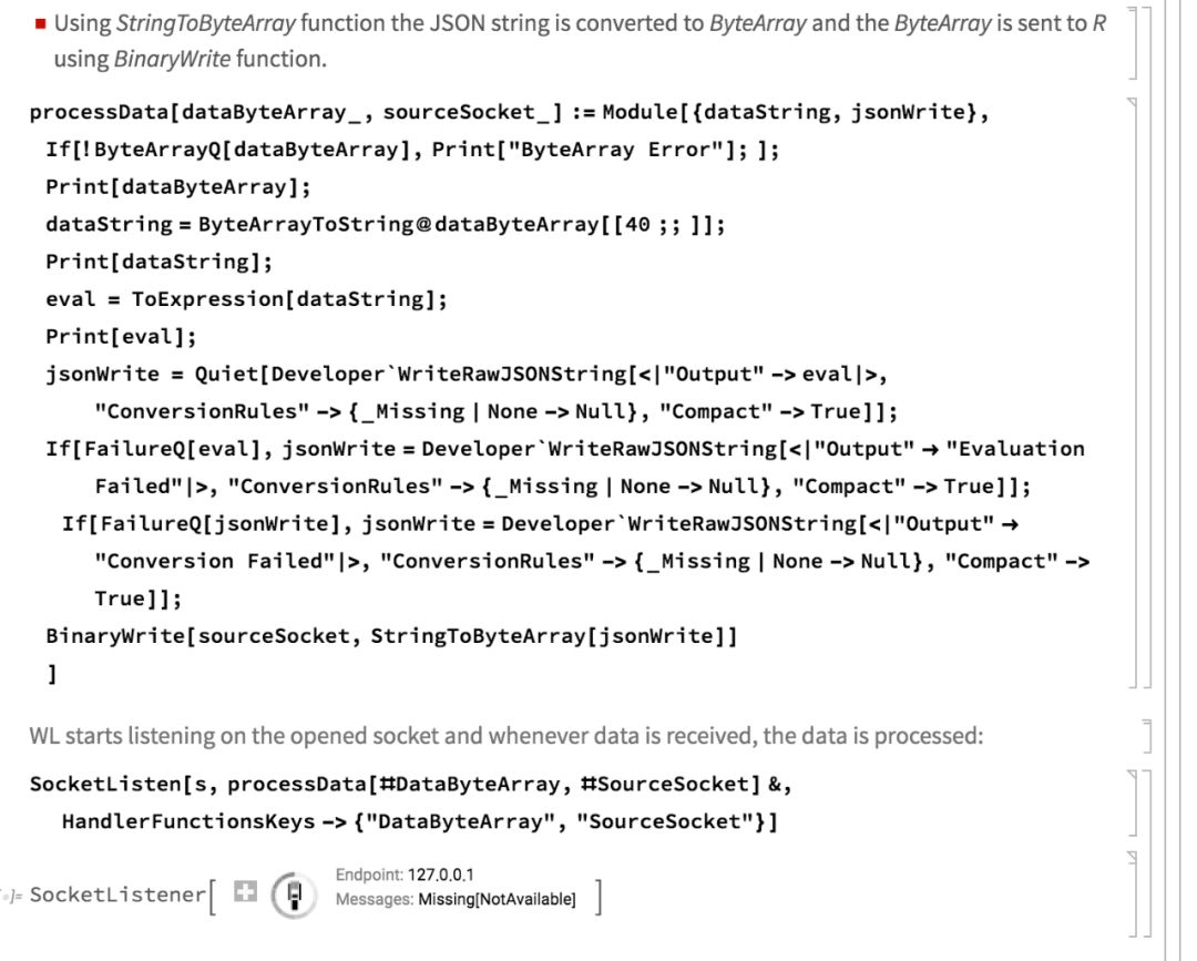

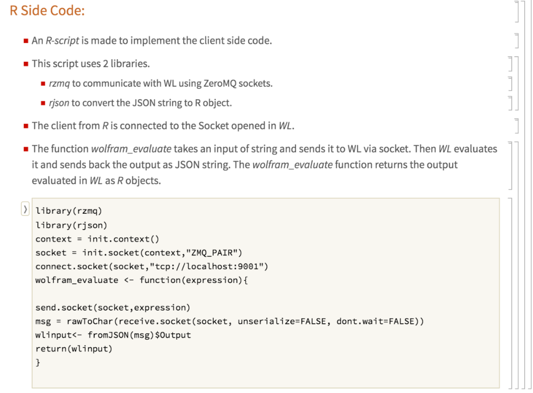

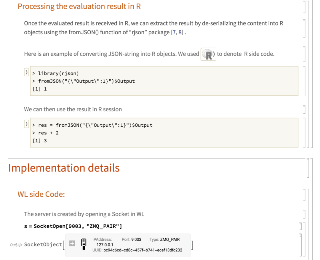

Wolfram 语言代码使用 ZeroMQ 套接字从 R 发送到 Wolfram 语言。然后 Wolfram 语言计算结果使用相同的套接字通信发送到 R。然后在 R 中使用结果。目前,我们只能在 Wolfram 语言(WL)和 R 之间转换少数数据类型,但本文会有一些扩展思想的讨论。

该项目使 R 程序员能够直接评估 WL 代码并在他们的 R 会话中获得输出。我已经检查过 Integer、Real、String、List、Association 是否可以进行数据转换。我们还检查了 NDSolve 和 FindFit 等函数。目前,无法将复数、图像和绘图从 WL 转换为 R。我想在将来添加这些数据类型支持。目前我们需要在 R 会话中运行客户端脚本,但我们希望将其制作为 R-Package 以便可以轻松导入。
