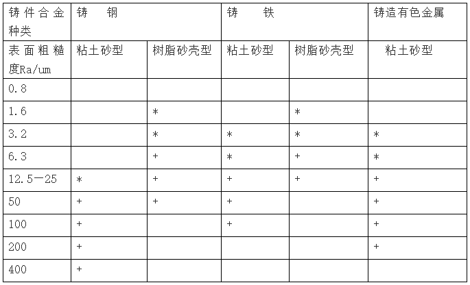

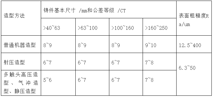

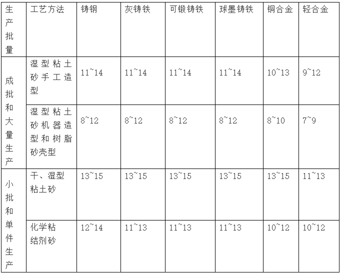

表1~3列出了砂型铸造各类合金铸件的质量公差、尺寸公差和表面粗糙度范围。
表1  砂型铸造的铸件质量公差等级/MT
砂型铸造工艺全解,教你兼顾铸件质量和生产成本及效率的图1
表2  砂型铸造的铸件尺寸公差等级/CT
砂型铸造工艺全解,教你兼顾铸件质量和生产成本及效率的图2
表3   砂型铸造各类合金铸件的表面粗糙度范围
砂型铸造工艺全解,教你兼顾铸件质量和生产成本及效率的图3
注:“+”为可以达到的粗糙度,“*”为采取特殊措施后方能达到的粗糙度。

粘土湿型砂不同机器造型方法所生产的铸件尺寸精度和表面粗糙度见表4。
砂型铸造工艺全解,教你兼顾铸件质量和生产成本及效率的图4
表4   粘土湿型砂不同造型方法的铸件尺寸精度和表面粗糙度

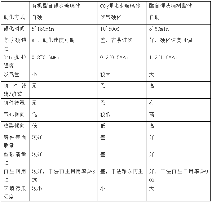

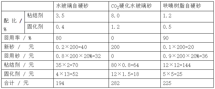

几种常用的化学硬化砂的成分分析列于表5,它们的工艺性能对比情况列于表6,从质量和成本的角度综合考虑,应该更加注意水玻璃自硬砂的发展。
表5  几种自硬砂在旧砂再生回用时的型(芯)砂成本分析(配制1t型砂所需费用)
砂型铸造工艺全解,教你兼顾铸件质量和生产成本及效率的图5
注:①再生砂的成本为新砂的20%;每吨砂耗用CO2气体12Kg。
表6  几种化学硬化砂的工艺性能对比
砂型铸造工艺全解,教你兼顾铸件质量和生产成本及效率的图6
