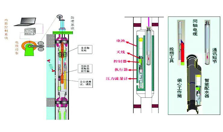

智能分层注采技术
近年最具影响力的15项油气勘探开发技术(之三)的图2
智能分层注采技术是基于5G通讯和物联网技术的一项创新工艺技术。传统的油藏开采过程中,无法准确地了解每个地层的油水分布情况,导致采油效率低下、能耗高,并且对油藏的管理和调控存在较大的难度。而智能分层注采技术通过突破井下流量测量、井下流量控制和井下信号传输等关键技术,实现了对油藏分层注采全过程的监测和自动控制,为油藏与工程的一体化提供了全新的技术手段。
智能分层注采技术在技术的重大进展方面取得了显著的突破。首先,通过采用5G通信和物联网技术,实现了井下流量永置式测量和井下信号传输的突破。传统的测量和控制技术往往受限于井下环境的复杂性和信号传输的限制,导致数据采集和控制不准确。而通过引入5G通信技术,可以实现高速、稳定的数据传输,使井下的测量和控制设备能够实时、准确地传递数据和指令,大大提高了分层注采过程的可控性和效率。其次,智能分层注采技术具有智能测调功能,能够自动调整注采方案。利用物联网技术,实时监测井底油水分布情况、注水效果和产液情况,并结合实时的地层模型和油藏管理系统,通过智能算法进行数据分析和优化决策,实现自动调整注水和采油参数的功能。这种智能化的调控方式,能够及时响应油藏变化和工程需求,提高注采效率和产能,减少人为干预的错误和延误,为油藏和工程的协同运营提供了全新的解决方案。
智能分层注采技术的应用效果显著。首先,它实现了对油藏分层注采全过程的智能监测和自动控制,通过精确调控注水和采油参数,可以最大限度地提高地层的采收效果,减少非有效注采。其次,智能分层注采技术还可以实现对油田工程的精细化管理,提供全面的数据支持和决策依据,提高工程效率和经济效益。
未来,随着技术的不断发展和完善,智能分层注采技术将进一步提升精度和可靠性,实现更高水平的油田开采智能化。同时,这项技术还可以与其他先进技术相结合,如人工智能、大数据分析等,进一步提升油田管理和决策的智能化水平。
