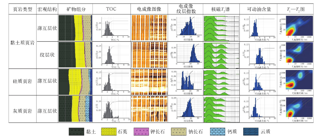

扫描成像测井技术具有分辨率高、地质信息量大、成像直观等突出优势,可有效解决复杂储层评价等难题,提高油气储量。
目前,主要的微电阻率成像测井技术有斯伦贝谢的FMS、FMI、FMI-HD,哈里伯顿的EMI、XRMI,阿特拉斯Star,威德福的CMI,中油测井的MCI,中海油服的ERMI等,各仪器均具有极高纵向分辨率,但探测深度相对较浅,在井壁覆盖率、适用井眼尺寸、最大温压等技术指标上略有差异。电阻率成像测井技术对于识别薄层、缝洞精细刻画,有着无与伦比的优势。声波成像测井技术有斯伦贝谢的DSI、Sonic Scanner,哈里伯顿的WaveSonic,阿特拉斯的XMAC,中油测井的MPAL,中海油服的EXDT等。声波成像测井除了能精确提供各种地层的声速外,在地层评价、岩石机械特性分析、裂缝评价、横波各向异性和井周附近地质构造探测等方面有着广阔的应用前景。核磁共振成像测井技术有斯伦贝谢的CMR、MR Scanner,哈里伯顿的MRIL-P,阿特拉斯的MREx,中油测井的MRT,中国海油服的EMRT等。核磁共振成像测井技术能够对可动流体、毛管束缚水、黏土束缚水进行区分,精细刻画地层孔隙结构,提供精确储层评价参数。
扫描成像测井,结合常规测井、录井、岩心及地震等相关资料,是直观、清晰、连续、深入了解地质构造等重要技术手段。目前,电阻率成像测井技术已在随钻远探—前视技术发展方向取得了巨大进步,未来有望在智能随钻远探—前视技术上有所突破。未来声波成像测井发展方向:向三维声波测井发展,即由探测井壁表面岩石平均速度特性向探测井旁多方位岩石速度方向发展;向远探测声波成像发展,即向井眼外更远方向探测。未来核磁共振成像测井技术发展方向:由一维向二维发展,实现复杂岩性油气层有效识别;向随钻方向发展,即在钻井过程实时获得储层孔隙度等系列参数;与地层取样结合,在原状地层条件下测量条件下获得核磁共振相关特征参数。
