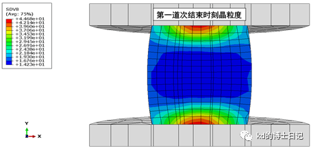

如图2所示为第一道次计算结束后的材料晶粒度分布:
图2 第一道次压缩结束后晶粒度分布云图

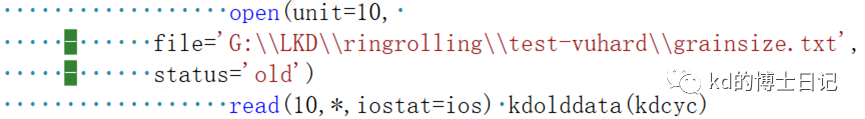

将第一道次结束时刻的晶粒尺寸按照单元顺序保存至文件(文件A)内,为使第二道次继承前一道次的晶粒度分布,在第二道次的本构子程序中加入READ函数,读取文件A,将文件A中数据保存至新的数组A(代码中为kdolddata)内:
图3 READ函数使用方法

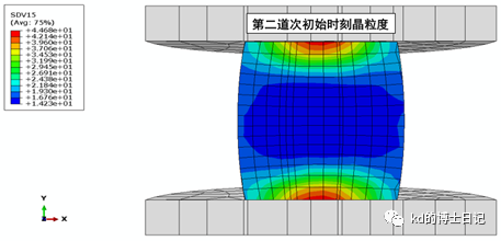

随后将数组A中数据存入状态变量内,即可实现晶粒度的继承,如图4所示为第二道次初始时刻的晶粒度分布,与图2所示第一道次结束时刻晶粒度分布完全一致:
