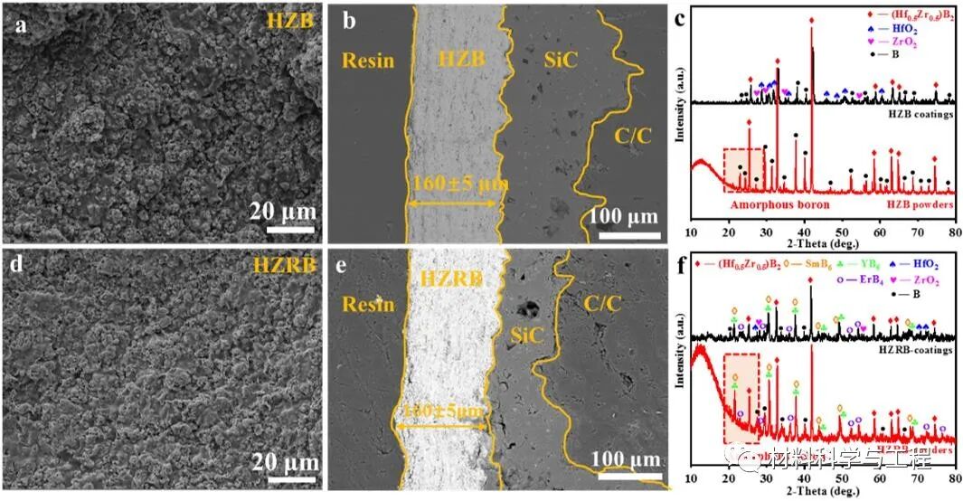

图1 硼化物涂层喷涂后的形貌与物相表征:(a) HZB涂层的表面微观形貌;(b) HZB涂层的截面微观形貌;(c) HZB涂层的表面XRD图谱;(d) HZRB涂层的表面微观形貌;(e) HZRB涂层的截面微观形貌;(f) HZRB涂层的表面XRD图谱

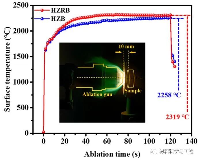

图2 硼化物涂层在烧蚀过程中的表面温度曲线

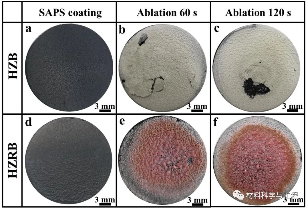

图3 硼化物涂层烧蚀前后的表面宏观形貌照片:(a, b, c) HZB涂层;(d, e, f) HZRB涂层

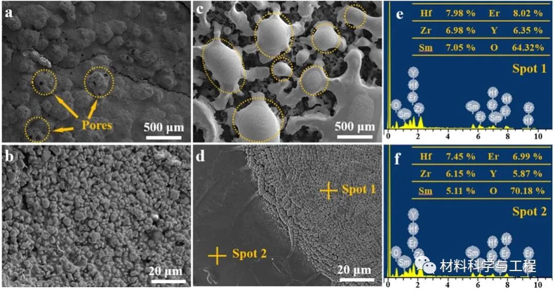

图4 硼化物涂层烧蚀后的表面微观形貌:(a, b) HZB涂层;(c, d) HZRB涂层;(e, f) 图4d中Spot 1与Spot 2所示位置的EDS元素点扫描图谱

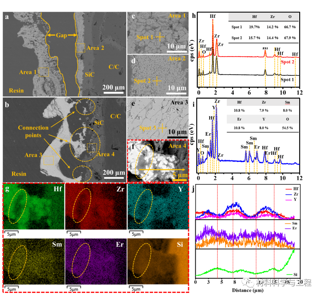

图5 硼化物涂层烧蚀后的截面微观形貌:(a) HZB涂层;(b) HZRB涂层;(c, d) 图5a中Area 1和Area 2所示区域的局部放大图;(e, f) 图5b中Area 3和Area 4所示区域的局部放大图;(g) 图5f的EDS元素面分布图;(h) 图5c-d中Spot 1和Spot 2所示位置的EDS元素点扫描图谱;(i) 图5e中Spot 3所示位置的EDS元素点扫描图谱;(j) 图5f中黄色箭头所示方向的EDS线扫描图谱

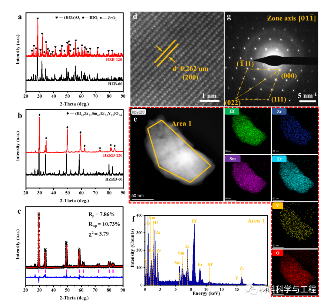

图6 硼化物涂层烧蚀后的物相表征:(a) HZB涂层表面XRD图谱;(b) HZRB涂层表面XRD图谱;(c) HZRB涂层表面XRD精修图谱;(d) HZRB涂层的高分辨TEM照片;(e) HZRB涂层的EDS元素面分布图;(f) 图6e中黄色框所示区域的EDS图谱;(g) HZRB涂层的选区电子衍射

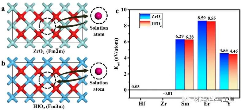

图7 固溶能计算结果:(a) 不同原子在ZrO 2晶格中固溶的理论模型;(b) 不同原子在HfO 2晶格中固溶的理论模型;(c) 各原子在不同晶格中的固溶能;

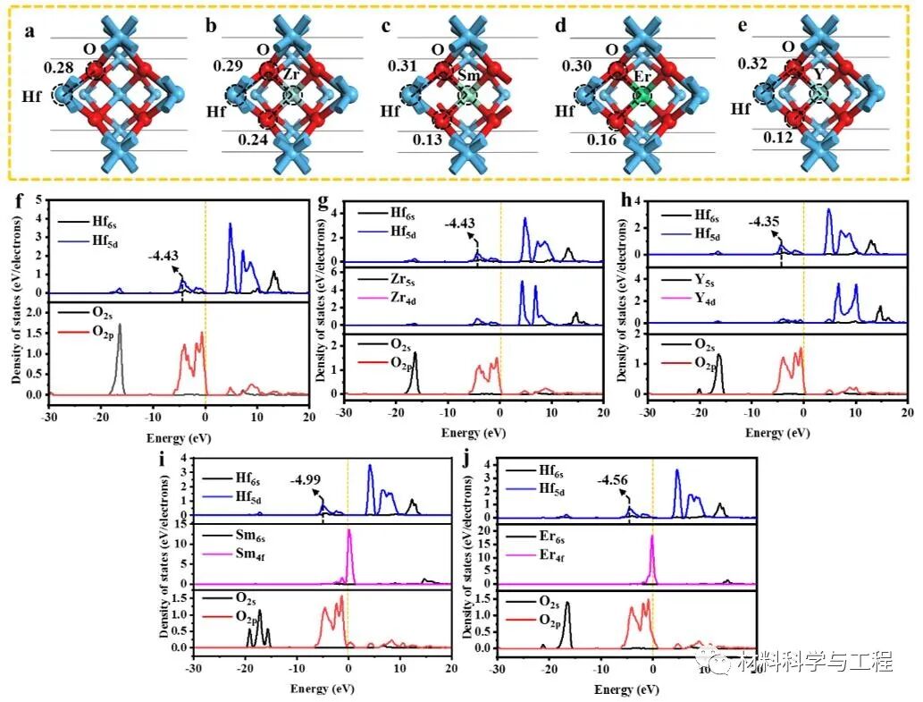

图8 不同原子固溶HfO 2晶格的结构、Mulliken键布居以及结构中各原子的分波态密度(PDOS)图:(a, f) HfO 2;(b, g) Zr原子固溶后的HfO 2;(c, i) Sm原子固溶后的HfO 2;(d, j) Er原子固溶后的HfO 2;(e, h) Y原子固溶后的HfO 2

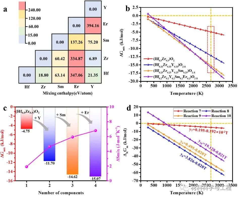

图9 多元萤石氧化物形成能力的第一性原理计算:(a) 不同单组元氧化物之间的混合焓;(b) (Hf 0.2Zr 0.2Sm 0.2Er 0.2Y 0.2)O 2-δ高熵陶瓷形成过程中可能出现的4种多元萤石氧化物的混合吉布斯自由能随温度的变化曲线;(c) 图9b中红色虚线框中4种多元萤石氧化物在2573 K的混合吉布斯自由能以及混合熵;(d) (Hf 0.2Zr 0.2Sm 0.2Er 0.2Y 0.2)O 2-δ形成反应的反应吉布斯自由能
