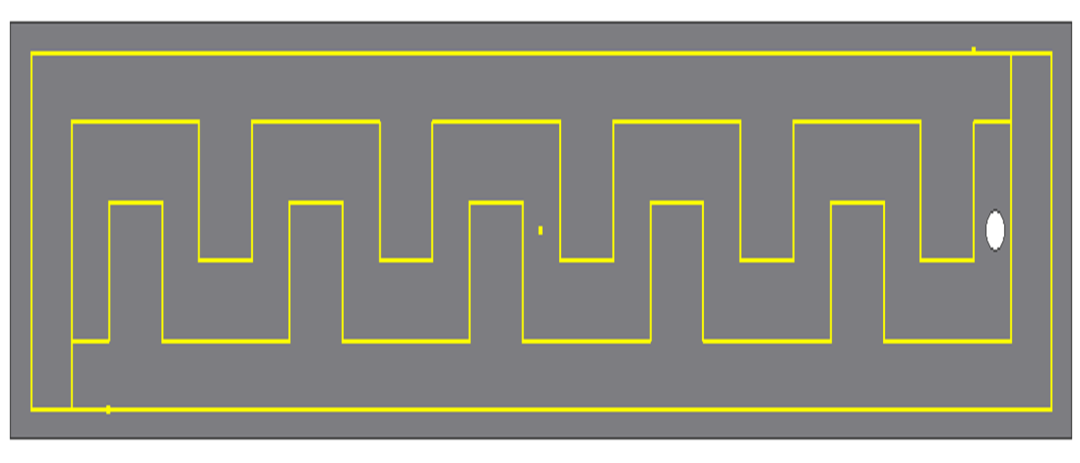

本文聚焦于橡塑胶射出成型机之加热应用,探讨加热结构特性分析。在有规格限制的主机与构型匹配下,设计加热结构样式,达到加热效率最佳的规格目标。以100~200吨射出成型机可使用的规格与结构设计为例,为了获得良好的温度分布,分别考量如下设计:
  • 「面积增大型」,将加热区域划分为叠片状,使加热结构内的水接触到的加热面积提升。
  • 「路径延长型」,加热区域做蜿蜒状,让流体在结构内尽可能流过较长加热路径,如图1所示。
节能新方案!橡塑胶产业必看!的图2
图1:加热机构内部构型(路径延长型之加热板设计

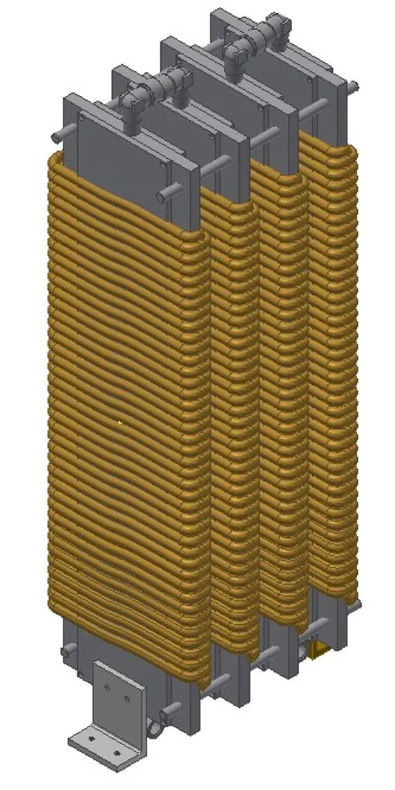

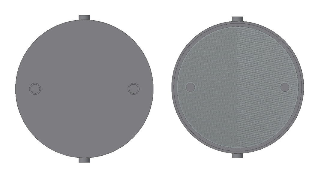

完成内部加热构型设计后,透过二薄板焊接,简化加工程序,并于外层缠绕线圈,完成加热板片设计,如图2、图3所示。
节能新方案!橡塑胶产业必看!的图3
图2:完成结合之加热板片模型图
节能新方案!橡塑胶产业必看!的图4
图3:完成线圈缠绕之加热机构模型图

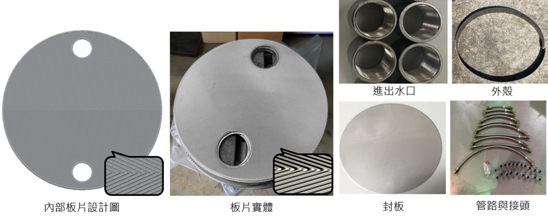

冷热交换结构制作,包含水路、构型及配件说明,依据田口方法设计:采用板片角度45°设计、采用内部板片数量共20片、采用进出口径为1英寸、采用与业界常用制造热交换器材料相同,以铝合金制造。制作所需材料包含铁片(用于滚圆制造外壳)、前后封板、板片(数量:两种构型共20片)、进出水口(1英寸)、管路与接头。所需配件如图5所示。

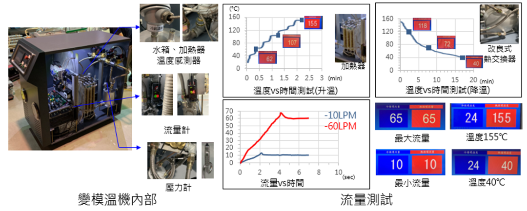

1. 此实验必须确保可得到准确的温度反馈,因此将K-Type温度传感器安装于出水口位置,如图6所示,主要目的系测试当加热器启动时,可从K行传感器测反馈实时温度,并计算室温25℃之温度到达150℃所需花费的时间。
2. 透过人机界面设定所需加热之温度150℃,开启加热器后,出水口当前温度将显示于人机界面上,并透过计时器进行加热时间的记录,经实验测试后发现,加热器花费约150秒的时间即可达150℃。此外,从图6可发现加热趋势接近稳态,符合规格设计。
3. 实验完成后,其加热时间于60秒时已接近100℃,于180秒之后,接近稳态150℃之温度,优于传统电阻式加热方式。显示本开发之加热设备其加热设备具有高度稳定性。
4. 透过升温曲线可知升温初期温度有明显上升,接近目标温度时升温速率逐渐放缓。
5. 藉由降温曲线,降温初期迅速,接近目标温度时降温速率逐渐放缓。

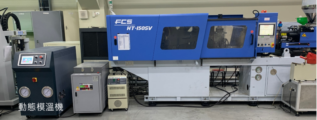

完成动态模温设备与模具整合上线测试。本实验主要系将模温机、模具与射出成型机(150吨)整合连结,并进行以下测试。
  • 运转测试:整合完成后,进行机台基本运转测试,包括模温机冷热水输送测试,确保运转正常。
  • 射出测试:进行射出机运转测试,测试PC材料射出测试,其参数设定为加热150℃、冷却40℃,进行手动射出与自动射出程序,确认各机状况与模具温度状况,确保后续节能比例与制程时间缩短实验顺畅。
由图8可得知模温机与模具已完全整合于射出成型机上进行试运转。并于手动射出步骤完成后,进行100模次自动射出程序,模拟产线连续运转下个设备运行与动作之流畅度,并于自动生产100模后确认模具表面与水路及模温机各接口状况,皆无松脱与漏水现象。

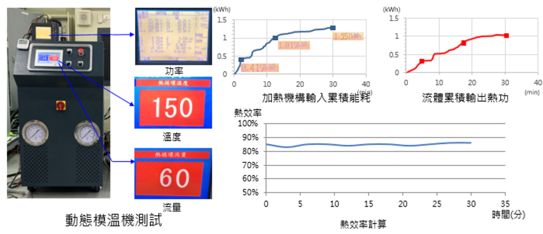

加热效率测试:
本实验主要针对加热效率进行测试与讨论,以功率计对模温设备进行功率记录(加热器输入累积能耗),进行计算。测得当加热机构温度由25℃提升至150℃时升温段与恒温段恒累计70分钟总功,加热机构输入累积能耗16.799kwh,流体累积输出热功12.727kwh,由η=输出功率(Pout)/输入电能(Pin),得平均热效率为84.8%,其实验结果如图9所示,符合设计规范。
