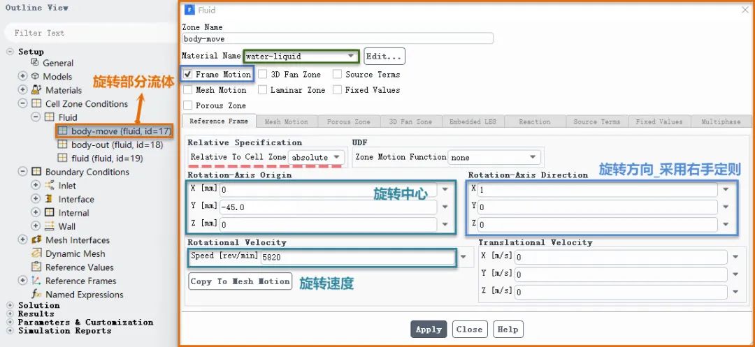

对旋转部分流体域的设置如图中所示,选择材料,勾选Frame Motion并设置旋转中心坐标、旋转方向(依据右手定则)、旋转角速度_
单位可在General模块中Unit中进行更改,rev/min即转每分钟,有时也写成rpm;
另外两个流体域只要在Material Motion(材料)选择对应材料即可_

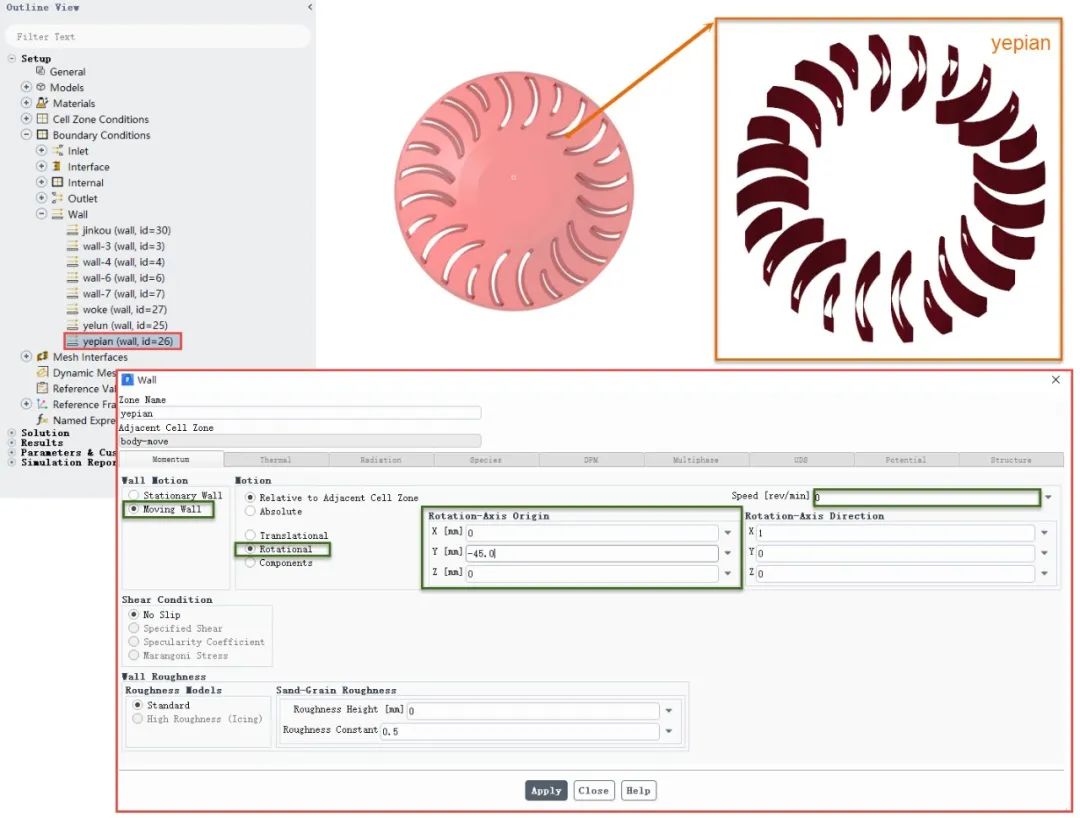

Fluent案例解析_MRF旋转机械_水泵的图11
其他壁面保持默认设置即可,叶片设置如图中所示,Well Motion模块选择Moving WallMotion模块选择Rotational(旋转)并设置旋转中心坐标及方向(与之前设置的旋转流体域中心坐标和方向保持一致),并设置Speed(角速度)为0_

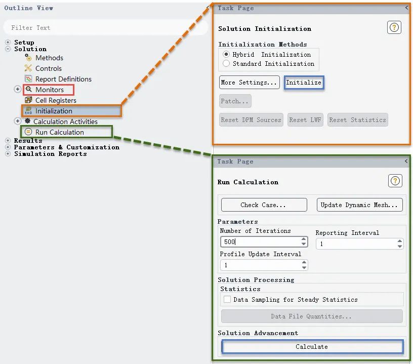

▊初始化、计算
Fluent案例解析_MRF旋转机械_水泵的图12
可依据需要设置监测,模型初始化后进行计算
