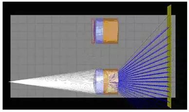

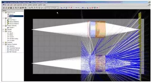

之所以叫作鬼像是因为像面离焦或者是由明亮的光源成鬼影一样的像。鬼像是由透镜表面的反射引起的。光线从透镜表面反射偶数次就会形成鬼像。有两次反射鬼像,四次反射鬼像等等。仅一个镜面(比如卡塞格林望远镜)构成的光学系统是不会形成鬼像的。如果阳光在拍摄视场内或附近时,鬼像就会出现在影像中。汽车的头灯或者街灯也会在夜间摄影时造成杂散光。如果光亮源很小,各个鬼像会形成光学系统的孔径光阑的形态。在下图1中呈现的就是一个很好的鬼像例子,其中一个双胶合透镜有着完美镀膜的透镜而另外一个光学系统的透镜则没有镀任何膜。追迹由一点发出的21*21的光线以覆盖系统的第一片透镜。
FRED在杂散光分析中的应用的图1
图1.两个双胶合透镜,上面的双胶合透镜的各个透镜表面都镀有理想的增透膜。下面的双胶合透镜由于其透镜没有镀膜,各个光学表面有菲涅尔损耗从而产生鬼像。我们已经改变了在各个表面的光线追迹控制,因此从这个表面反射的由于菲涅尔损耗而出现的光线变成了蓝色。这种反射正是下方光学系统杂散光的成因。

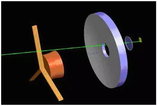

直接入射
在诸如卡塞格林式系统中,当中心遮拦太大或者望远镜镜筒太短的时候,就会发生直接入射。视场以外的光线能够进入望远镜,直接越过次镜,穿越主镜的开孔,从而以杂散光的形式直接打到焦平面上。如下图2所示的那种望远镜系统,假如阳光可以直接进入的话,那这种杂散光危害是非常大的,对系统来说简直就是一场灾难。
FRED在杂散光分析中的应用的图2
图2.图中所示绿色光线是轴外光源发出的光线,该光线绕开所有的光学部件并且直接进入探测器上。FRED 的3D可视化效果和用户自定义光路的能力,使得这个问题很容易被发现。

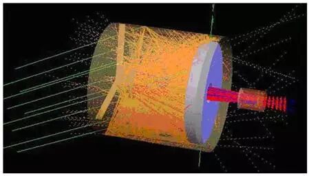

即使散射光源不直接照射光学器件,散射光也会间接产生。首先散射光源照射到遮光罩表面发生散射,然后照射到光学器件。由此造成的杂散光总是比直接照射的散射光要小,但是它还是因为足够大而要引起注意。图3是一个很好的示范,它演示了场外光源发出的光线(图中所示的绿色光线),进入卡塞格林望远镜系统后,怎样在系统内的遮光罩与遮光罩之间发生多次散射,并最终到达探测器。
FRED在杂散光分析中的应用的图3
图3  绿色光线进入卡塞格林望远镜后入射到桶状主遮光罩上发生散射,而后射向主反射镜和次反射镜,(分别以红色和蓝色代表),部分这些光线最终反射到探测器上。

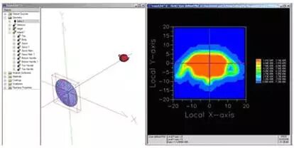

FRED在杂散光分析中的应用的图4
图4  该图演示了一个简单的模型:一个温热的茶壶,其表面有着不同的发射率和温度分布。茶壶通过一个单透镜成像,探测器放置在透镜后面(观察不到)。许多红外系统中都发现机械结构自身辐射到探测器的问题。而解决的方法不是移除自辐射源就是对这些辐射加以遮挡。

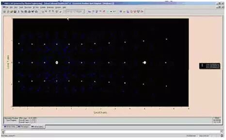

5. FRED 怎样显示弥散斑图

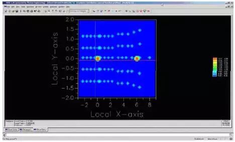

FRED以光线颜色来显示弥散斑。在图8中,我们可以很容易的发现,鬼像的光线集中在未镀膜信号周围并且以蓝色表示,右边是有镀膜的完善透镜系统。
FRED在杂散光分析中的应用的图8
图8  图1中的双胶合透镜系统所成的弥散斑图

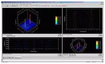

FRED以四块面板呈现辐照度图。左上方是一个等大的伪彩色图,它显示的是在选中分析面单元接受到的光功率,其右边栏的刻度显示的是这个图中的功率等级。右上和左下的面板是左上面板的横截面。点击左上方图中的任一处,一个横截面将会出现在水平以及垂直两个方向,在这个位置的坐标和辐射将会显示在这个左上方的面板的左下角。右下方的图显示在这个分析面上定义的各个像素的数量和光线。如果用户点击右下方的图,就可以看到每个探测器像素的相对误差。这是一个很好的方式让你知道是否已经追迹了足够多的光线来为系统绘制有效的辐照度图, 这点对于照明系统来说尤其重要。两个双胶合透镜系统的辐照图在下图9中显示。
FRED在杂散光分析中的应用的图9
图9 双胶合透镜系统的辐照度图
只看一个面板的时候,鼠标左键双击界面。因为接下来的两个图是为左上的面板而定制的。
如果立刻用鼠标右键点击左上面板,可以选择刻度数据选项来获得鬼像光线的具体信息。 在选择了缩放数据选项,菜单也显示了以后,选择对数选项,点击OK键查看图10。 如用右键再次点击左上的面板并且选择透视图,将会取消选项并且会有一个2D的图像出现,如图11。

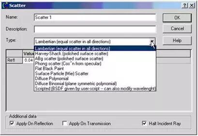

7.FRED如何定义散射表面?
在“散射”文件夹中包括了默认模型和用户自定义的散射模型,这些模型都可以应用于FRED的任何表面上。根据入射角度以及局部曲面法线的方向,每个模型计算出合适的三维双向散射分布函数(BSDF)。BSDF的另一种定义方式是双向反射分布函数(BRDF)以及双向透射分布函数(BTDF)。

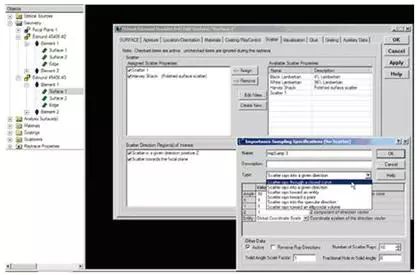

FRED自带三个默认的散射模型:黑朗伯(4%黑漫反射率),白朗伯(96%白漫反射率)以及Harvey-Shack(抛光面)。另外,以参量描述的散射模型在FRED中也是可用的:黑漆(热成像系统),ABg,表面颗粒(Mie)和Phong。一个表面至少可以应用一种类型的散射模型。图12显示创建一个用户自定义散射模型的对话框列表,表明了FRED最新的散射定义,是一个支持脚本的BSDF函数,用户可以通过方程来定义的一种散射模型。允许或者停止反射和传输散射组分最近应用于表面的每个光线追踪控制。每个散射表面必须有至少一个散射方向,通过运用菜单栏选项工具自动设置该方向,或采用散射重要性抽样,或可以通过“Surface”对话框的“Scatter”栏手动定义。每个散射方向都可以应用于设置在表面的每个散射模型。图13显示的是为表面设置多重重点采样的对话框。通过把目标定义在特定方向上,比如镜像或对着特定的实体,闭合曲线, 空间中的一点或者椭圆柱体来实现多重重点采样。
FRED在杂散光分析中的应用的图12
图12  散射对话框显示有多种方法来定义散射
FRED在杂散光分析中的应用的图13
图13  应用于一个特定表面上的重点采样定义选项。如图中所示,多重散射特性和多个重点采样目标可以一起运用。注意到该图中,该面同时定义了MIE散射特性和Harvey Shack抛光面散射,并且还定义两个重点采样目标,一个指向表面,一个朝向焦平面。

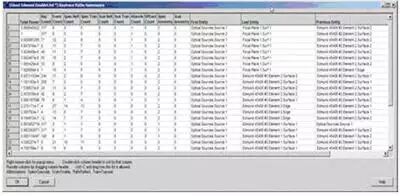

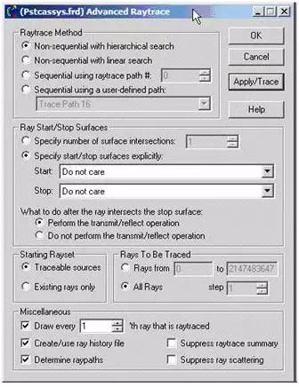

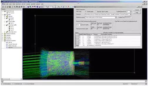

完成一次高级光线追迹以后,只要选择生成光线历史文件选项,FRED就会生成一份杂散光报告。这样就可以从工具菜单中得到一份详细的杂散光光线报告,该报告将指出鬼像以及散射光路怎样到达任何一个表面。图14所示的高级光线追迹对话框中,可以看到该对话框有设置/运用光线历史档案的选项并勾上了“确定光线路径”的选项。图15显示的是一个简单的卡塞格林望远镜系统的杂散光光线报告,该报告详细说明了杂散光是怎样以离轴5度的视场从光源射入的望远镜的。
FRED在杂散光分析中的应用的图14
图14  高级光线追迹对话框,勾选下方“创建/使用光线历史文件“”的选项和“确定光线路径”的选项。
FRED在杂散光分析中的应用的图15
图15  杂散光光线报告数据表可以用来追迹任一级别的散射光以及鬼像光路,并且该报表项可以在指定接收面后,到达该面的光路数,光线数功率百分率和各个光路的总功率。

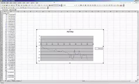

FRED内置BASIC脚本语言扩展功能。几乎所有的图形界面命令都可以用Visual Basic语言来表述。FRED也有客户端/服务器自动化功能,该功能可以被调用或者调用其他程序,比如Excel。基于此,我们就可以定义多个轴外光源,并且可以在FRED BASIC脚本语言中,利用“NEXT”循环,依次在环绕系统作水平和垂直两个方向的扫描,从而得到点光源传输曲线。图17中显示了图15的卡塞格林望远镜系统对数点源传输曲线。注意到,图17中显示的PST图形是由图16中的BASIC脚本调用EXCEL来完成绘制的。
FRED在杂散光分析中的应用的图16
图17  BASIC脚本输出生成的Excel图表
