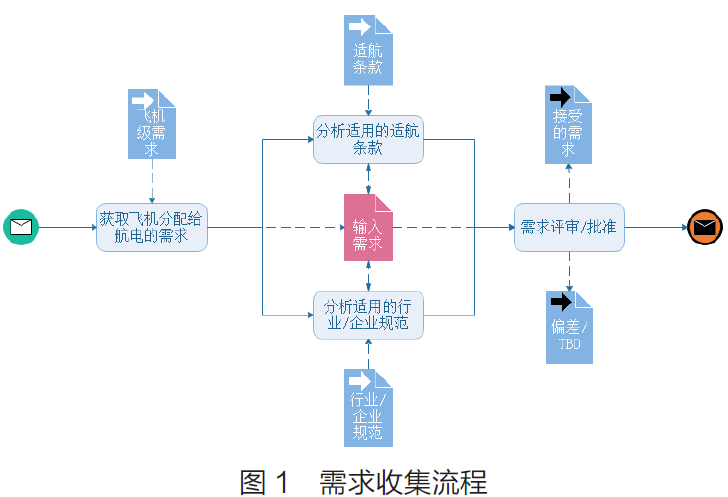

需求收集的主要工作流程如图1 所示。
基于MBSE的直升机航电系统功能需求捕获与分析的图2
需求收集工作分为以下步骤:
(1)获取直升机分配给航电的顶层需求
直升机分配给航电的需求除了综合考虑了源自外部利益
相关方的需求外,通常还会综合考虑企业内部的情况,包括:
(a)组织机构和职责分工:不同组织机构对于航电系统的范畴、职责、分工的定义可能会有不同,需求分配工作需要考虑这种组织架构上的差异。
(b)市场规划和战略:企业发展规划和战略通常会限制航电系统的技术选择和工作方式,例如对于新技术的偏好和选择。
(c)企业知识和资产:企业过往项目经验和资产,会对当前项目的实施起到支持作用。典型的如资产复用、型号经验、工作流程、信息系统等。这些都会构成直升机向航电系统需求分配和附加限制的支撑理由。
(2)分析适用的适航条款
适航条款在吸取过往经验的基础上,形成了对于直升机
系统各个层级和方面的法律条款,这些条款必须被充分的满足。基于直升机分配给航电系统的需求,需要航电系统级研发人员,从其中识别出适用的条款,进行分析和满足。
(3)分析适用的行业/ 企业规范
对于航电系统研发来说,对照直升机分配的需求,还需检查是否存在适用的行业/ 企业级规范需要遵照实施。这些规范将对后续的研发工作提供实质性的限制和指导。对于航电系统研发来说,常见的通用行业规范包括:ARP4754A、ARP4761、DO-297、DO-178、DO-254 等,以及企业内部规范等。
(4)需求评审/ 批准
针对收集来的需求,包括直升机级分配的、适用的适航条款、适用的行业/ 企业规范要进行相关方评审,以确保没有遗漏和冲突。需求评审需要召集相关方人员参与,包括直升机级代表、适航代表、项目管理代表、航电系统专家等。通过评审的需求,要经过正式的批准程序作为航电系统开发的输入。
需求收集阶段的主要任务是记录和汇总各方需求,这些输入需求是后续建模分析设计的基础。若使用模型的方式完成需求收集工作,可使用SysML 语言的“需求”元素来记录这些收集汇总的需求。收集的需求及其相应的展现形式(需求图,需求表)均应集中在相应的SysML 需求包中,以便管理。

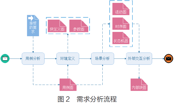

当收集到需求后,应立即针对需求展开分析。需求分析工作的主要流程图 2 所示。
基于MBSE的直升机航电系统功能需求捕获与分析的图3
在系统分析阶段,会用到各种建模分析手段,包括:
(a)用例分析,通过用例将来自各利益相关方的需求进行整合。
(b)环境定义,通过块定义图描述系统交互环境,以及外部限制。
(c)场景分析,通过活动、时序、状态机等手段分析定义系统工作流程和逻辑。
(d)外部交互分析,通过块定义图整合场景分析得到的功能和接口,定义系统外部交联关系及其所需的功能特征。
所有这些建模活动,都会潜在的补充、完善和细化接受的需求,从而形成系统需求。

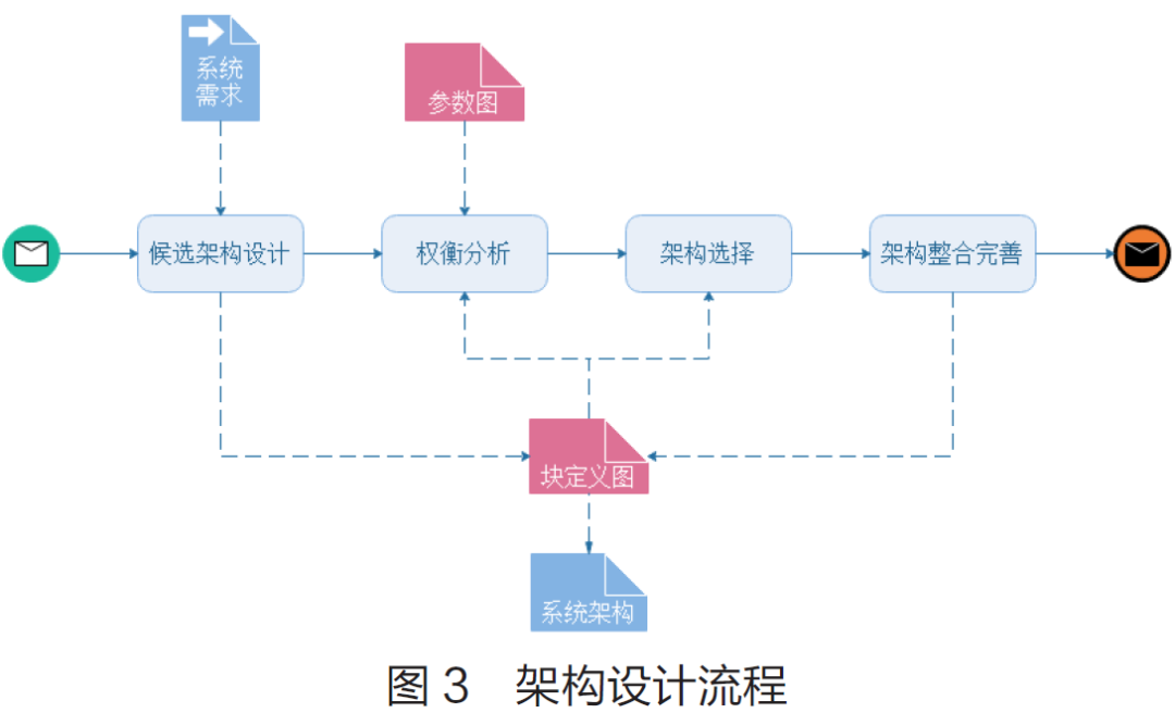

通过分析得到系统需求后,应针对需求展开系统内部架构设计。系统架构设计的主要流程如图 3 所示。
基于MBSE的直升机航电系统功能需求捕获与分析的图4
架构设计的主要步骤包括:
(1)候选架构设计
根据系统需求进行候选架构设计。候选架构设计应综合考虑如下要素:
(a)已有资产的复用。
(b)技术成熟度和风险。
(c)资源投入及其可得性。
(2)权衡分析
当具有多个候选架构时,需要从中挑出最优的解决方案。这就需要进行多个架构的权衡分析。
当需要进行定量的权衡分析时,需要综合考虑如下要素:
技术度量:应满足需求分析环境定义阶段中识别的系统限制;应满足需求分析场景分析阶段中识别的设计限制;应满足其它源自系统需求的技术限制。
业务考量:商务要素和企业战略的考虑,例如:成本,时间,风险等。
(3)架构选择
架构选择时权衡分析后的决策。建议记录归档所有候选架构,及其权衡分析数据,并给出架构决策的结论和理由。
(4)架构整合完善
一方面,当系统比较复杂时,权衡分析和架构决策可能会针对某些架构元素独立开展,逐步迭代。这时应对决策了的架构进行整合,以便支持后续决策分析,直至产生最后完整的架构。
另一方面,权衡分析和架构选择通常决定了架构的主要方面,一些细节需要在架构定型后进一步细化和完善。
在架构设计阶段,主要使用块定义图来描述系统构成。在该阶段,将系统表示为其构成元素(子系统 / 部件)的组合。取决于我们进行的是何种类型的架构设计,这一组合可能是功能架构,也可能是物理架构。
