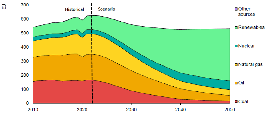

图1显示了国际能源署(IEA)最近在《2023年能源技术展望》中发布的净零排放(NZE)情景下的全球一次能源供应总量,单位为EB焦耳(EJ)。
碳捕集技术的创新是否滞后?的图1
图1: 净零排放情景下的全球一次能源供应总量
国际能源署IEA 2023年;能源技术展望2023; https://www.iea.org/reports/energy-technology-perspectives-2023
在净零排放(NZE)经济情景中,预计化石燃料的份额将从2021年的约80%下降到2050年的不足20%。CO 2 排放的主要来源是发电厂燃烧化石燃料(煤炭、石油和天然气)作为能源,以及钢铁、化工和水泥制造等工业过程。碳捕集与封存将在管理CO 2 排放方面发挥越来越重要的作用,从2022年的约4500万吨减排量增长到2030年的1.2亿吨和2050年的6.2亿吨。这表明,与2021的约30倍和155倍水平相比,增长显著。

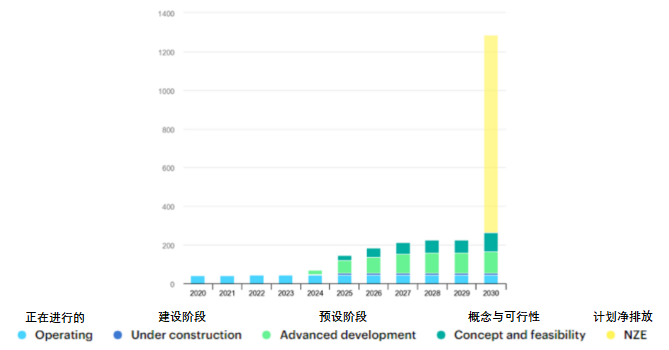

根据国际能源暑的数据,2022年全球CO 2 排放量减少了4500万吨,主要是碳捕集、利用和封存。根据项目开发商的公告,预计到2030年,这一数字将上升至2.2亿吨CO 2 。然而,即使所有计划项目都得到了实施,这也远远达不到2030年净零情景下的要求。图2用黄色条显示了这一重大的预测缺口。
碳捕集技术的创新是否滞后?的图2 图2:大规模CO2捕集与封存项目的能力,当前和计划的与净排放量的对比 2020-2030年零情景(国际能源署IEA 2022年;碳捕集、利用和封存;https://www.iea.org/fuels-and-technologies/carbon-capture-utilisation-and-storage)

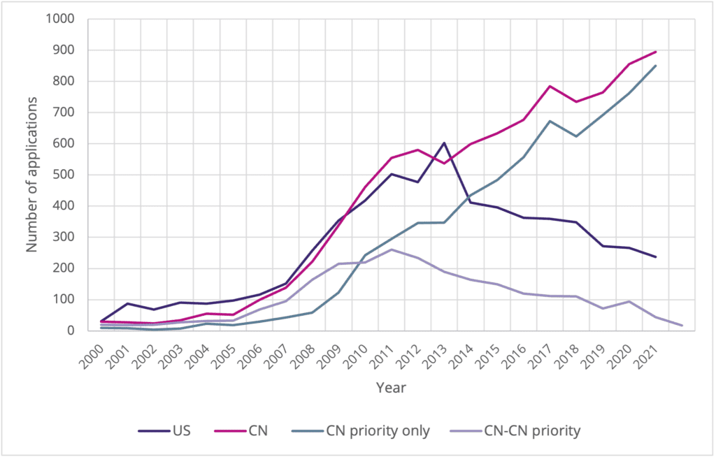

鉴于这一令人惊讶的全球数据,对在这一领域的两个主要专利申请管辖区(即美国和中国)提交的申请进行了进一步分析。这一数据(如图4所示)表明,CCS专利申请的国际专利申请趋势大致反映在美国的申请中,尽管在2013年的峰值之后出现了更持续的下降。有趣的是,中国专利申请与这一趋势背道而驰,2013至2021期间持续增长,这似乎在很大程度上是由中国原创申请驱动的,在将申请限制为具有中国优先权申请的申请时也观察到了同样的趋势。通过比较具有中国优先权的中国申请与所有中国申请之间的差异(以显示非中国申请人的中国申请数量),进一步证实了这一点。在中国的非中国原产申请数量与美国申请和国际申请的趋势相同。由于大量中国申请仅在中国提交,这种中国专利申请数据的倾斜在许多其他技术领域都可以观察到。
碳捕集技术的创新是否滞后?的图6
图4:2000年至2021,在B01D 53/62 IPC分类中,美国、中国和中国具有CN优先权的专利申请数量,以及CN申请总数和CN优先申请(CN-CN优先权)之间的差异。
