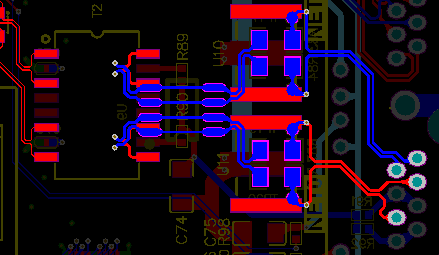

PCB常见布线规则

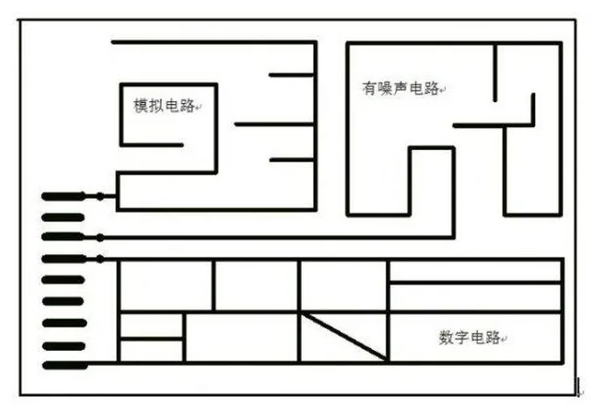

(1) PCB板上预划分数字、模拟、DAA信号布线区域。
(2)数字、模拟元器件及相应走线尽量分开并放置于各自的布线区域内。
(3) 高速数字信号走线尽量短。
(4) 敏感模拟信号走线尽量短。
PCB布线知识大全,建议收藏!的图2
(5)合理分配电源和地。
(6) DGND、AGND、实地分开。
(7) 电源及临界信号走线使用宽线。
(8) 电源线与地线应尽可能呈放射状,以及信号线不能出现回环走线。
(9)数字电路放置于并行总线/串行DTE接口附近,DAA电路放置于电话线接口附近。

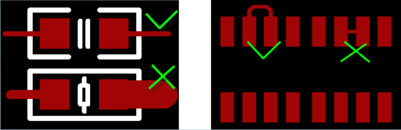

(10)小的分立器件走线须对称,间距比较密的SMT焊盘引线应从焊盘外部连接,不允许在焊盘中间直接连接。
PCB布线知识大全,建议收藏!的图3
(11)关键信号线优先:电源、摸拟小信号、高速信号、时钟信号和同步信号等关键信号优先。
(12)布线密度优先原则 :从单板上连接关系最复杂的器件着手布线。从单板上连线最密集的区域开始布线。
(13)PCB设计中应避免产生锐角和直角,产生不必要的辐射,同时PCB生产工艺性能也不好。
PCB布线知识大全,建议收藏!的图4
(14) 贴片焊盘上不能有通孔,以免焊膏流失造成元件虚焊。 重要信号线不准从pin脚间穿过。
PCB布线知识大全,建议收藏!的图5

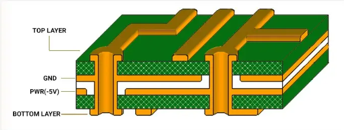

(1)合理选择PCB层数。 用中间的电源层(vcc layer)和地层(Gnd layer)可以起到屏蔽作用,有效降低寄生电感和寄生电容,也可大大缩短布线的长度,减少信号间的交叉干扰。

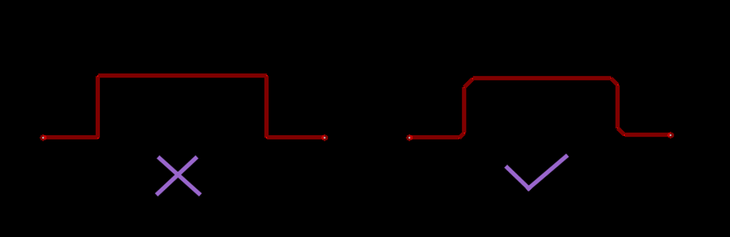

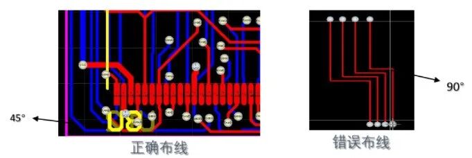

(2)走线方式:必须按照45°的拐角方式,不要用90°的拐角。如下图:
