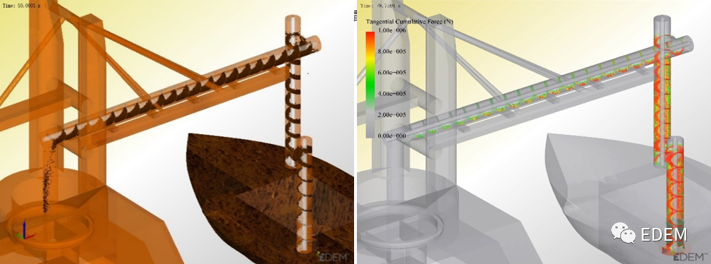

EDEM离散元分析螺旋卸船机输送物料过程
EDEM离散元软件能够对散料颗粒进行建模,通过分析物料与物料之间、物料与设备之间的相互作用行为,直观观察输送机内部物料的填充和流动,评估螺旋卸船机的输送效率及设备磨损情况,从而对结构进行优化设计。
下面用一个案例来讲解。
案例背景:水平-垂直组合螺旋卸船机,螺旋体外直径在200到400mm之间,转速在50到100rpm之间,运输物料为小颗粒水泥。

螺旋卸船机在EDEM离散元中的仿真模拟

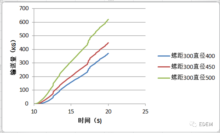

  • 直径对输送量的影响
如图所示可以看出,螺旋直径的增加对输送量有增加作用。而且随着时间的推移,不同直径的螺旋体的输送量差距会越拉越大。
【案例分享】螺旋卸船机离散元仿真分析的图9
【案例分享】螺旋卸船机离散元仿真分析的图10
不同直径下输送量随时间变化图
