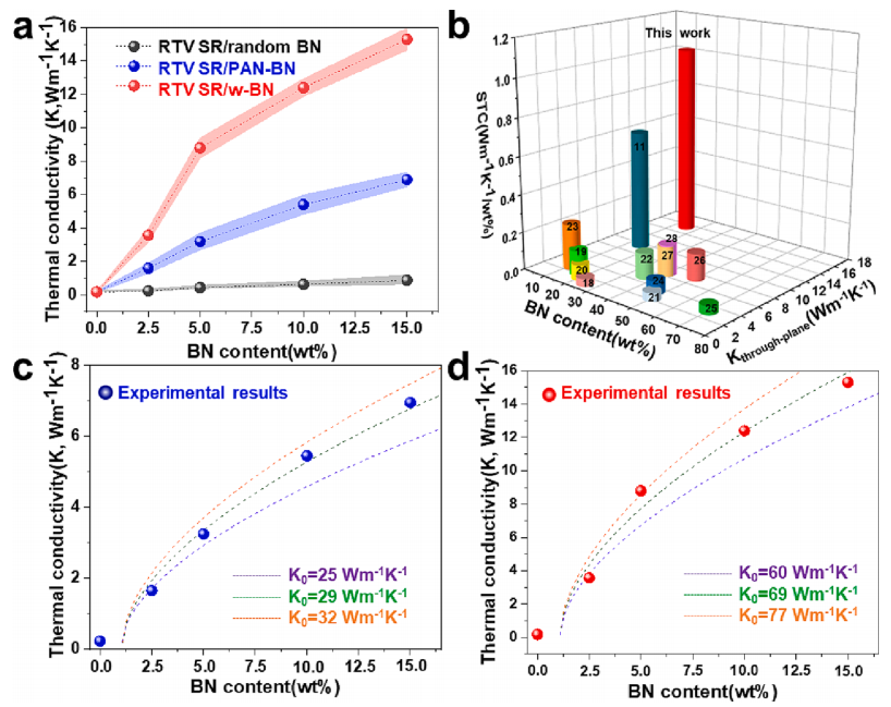

结果表明,室温硫化硅橡胶(RTV SR)注入后,得到的RTV SR/ W -BN复合膜在BN负载仅为15 wt%的情况下,通过面导热系数显著提高至15.4 W/(mK)。此外,有限元调制和模型拟合表明,由于焊接材料和BN填料之间的晶格结构相同,原位焊接BN- BN可以有效降低BN- BN的ITR。更重要的是,硅橡胶基体优异的可压缩性和柔韧性,保证了充分的变形,充分填补空隙,从而减少了热源与TIM之间的接触热阻,在不同压力下,该复合薄膜的接触热阻远低于商用热界面材料。该策略为现代电子器件的高性能TIM开辟了一种新颖的高通量制备策略。

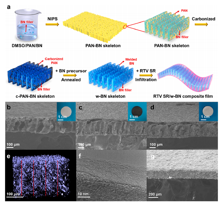

图1.复合膜的制备以及微观结构表征。

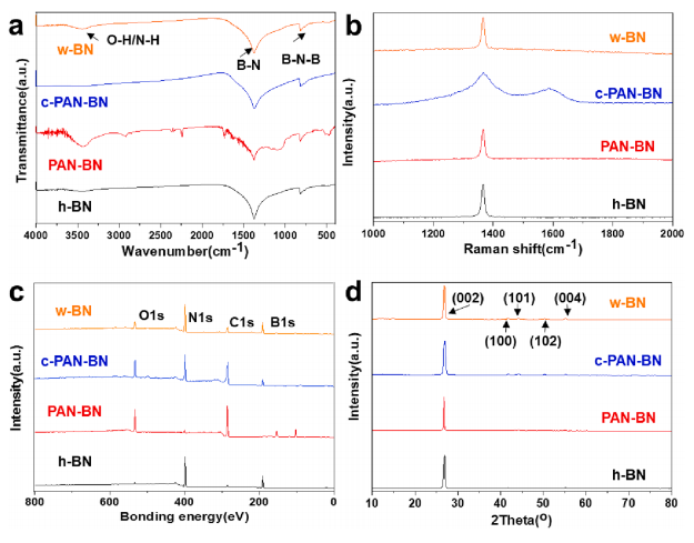

图2.材料的XRD结构示意图。

图3.聚合物/w-BN复合膜的热性能。

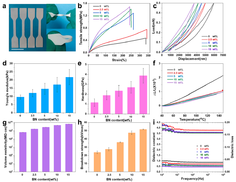

图4.RTV SR/w-BN复合膜的基本性能。
