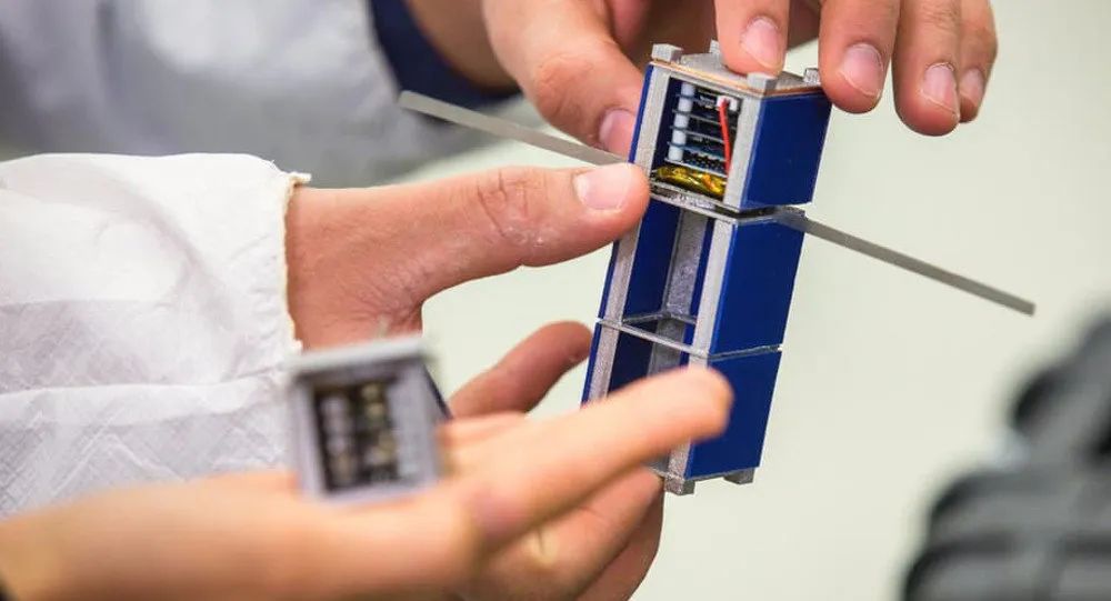

研发人员展示的超轻纳米卫星(网络图)
