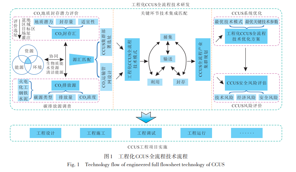

      工程化 CCUS 全流程技术(科学)可视为一个工程技术科学系统,除包含 CO2捕集、运输、利用、封存等CCUS 关键技术环节和系统要素外,还涉及CCUS源汇匹配、CCUS关键环节技术集成配置、CCUS系统优化等要素间关系,以及系统运行的风险监测评估与预警等相关技术内容。
    “双碳”目标下,工程化CCUS全流程技术的关键流程(图1)如下:①碳排放源调查与CO2地质封存潜力评价,查明碳排放源的特征,科学评价地质封存的地质潜力、封存量和适宜性,明确 CCUS 的碳源和碳汇,研究选择 CO2捕集、封存、利用等环节关键技术,该流程阶段的调查评价工作可按盆地级、区域级、目标区级、场址级、灌注级的序次,根据空间尺度和工作程度要求依次进行;②CCUS 源汇匹配,考虑区域资源分布、能源结构和CCUS技术实施的环境条件差异,以及区域能源环境外部系统约束和生物质能源、水资源、清洁能源等协同,基于上述阶段调查评价结果和CO2排放源、利用/封存汇、利用/封存过程、连接源汇运输管网模型及相应的参数数据,实现CO2源汇之间目标量、连续性、经济效益性等方面的动态最优化匹配,为 CCUS集群部署选址和 CO2运输管网设计提供直接依据;③关键环节技术集成匹配,基于CCUS源汇匹配与集群部署工程选址成果,考虑碳排放源特征(流量、温度、压力、CO2体积分数等)、捕集工艺、利用目标、封存地质体、实施成本和安全风险等因素,分析CO2捕集、输送、利用、封存等关键环节技术的衔接可行性、组合方式与技术匹配性,开展并明确工程化CCUS 全流程技术模式的选择,并在此基础上开展CCUS全流程产业集群规划;④CCUS系统优化,在进一步开展区域能源环境大系统优化研究、实现CCUS集群部署最优化的前提下,以实现捕集、利用、封存量最大化,减少系统成本,降低CO2运输风险,保障CCUS工程项目高效实施为目标,形成工程化CCUS全流程技术优化方案,确定最优技术模式和最优关键技术参数体系;⑤风险评价,对优化后的工程化 CCUS 全流程技术方案,还要进行技术风险、经济风险和安全风险评估,特别是安全风险评估尤为重要,开展基于所采用关键技术工艺特征与封存场所地质条件的CCUS安全风险评估,明确CO2泄漏监测预警方案,确保CCUS工程项目实施全流程的安全性与可靠性。
桑树勋,等:工程化CCUS全流程技术及其进展的图1
        上述技术科学流程涵盖了工程化CCUS全流程技术研发的主要阶段。对于CCUS工程项目而言,接下来是工程设计、工程施工、工程调试运行等工程环节。

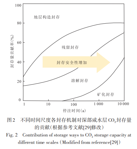

       封存机制是 CO2地质利用与地质封存的基础。在封存地质体中,CO2存在地层构造圈闭封存、吸附封存、溶解封存、矿化封存和残留封存等多种封存机制(图 2)。不同封存机制对 CO2整体封存效果的贡献在时间序列上存在明显差异,以咸水层封存为例,地层构造圈闭封存的贡献主要体现在注入阶段和封存早期,而矿化封存的贡献在封存时间100年后逐渐增加。吸附封存在煤层和富有机质页岩储层的CO2封存中至关重要。煤层的吸附封存已有大量实验研究和工程实践探索。模拟研究结果表明,页岩储层中,注入CO2的30 %~55 %可作为吸附相被固定,同时页岩气采收率可增加 8 %~16 %,而枯竭页岩气储层中每吨页岩的CO2封存能力可达5~10 kg。CO2可注入性和封存容量决定了CCUS技术的应用规模与发展潜力,当前只有大规模的地质利用与地质封存才有必要开展大规模的 CO2捕集,也会有大规模的CCUS工程和产业。目前主要存在2种CO2注入基础方案:①注入超临界 CO2(SC-CO2),注入的 SC-CO2可造成储层孔隙中水相减少,促进 CO2—水—岩石相互作用,加之超临界流体的特性,具有提高储层封存能力的正效应,同时易导致形成盐类结晶沉淀和储层渗透性受损,也存在影响储层封存能力的负效应,一般情况正效应大于负效应。例如CO2注入油藏过程中,CO2引起的储层中碳酸盐矿物溶解及沉淀对岩石力学性质、岩石孔隙结构、孔隙度和渗透率产生一定影响。一方面,碳酸盐溶解可增大孔径孔喉,从而提高CO2可注性;另一方面,新的碳酸盐沉淀则可导致孔隙堵塞,进而降低产油量和CO2注入效率。②注入液态 CO2,对于咸水层或常规油气储层,由于液态 CO2温度低于地层温度,可引起注入井附近岩石的热收缩,降低地层有效应力,可能导致含水层中预先存在的裂缝发生剪切滑移,从而提高CO2注入能力,同时盖层的机械稳定性在最大主应力为垂直方向的应力状态下得到保持或改善。注入液态 CO2产生的相变和水岩作用也同样存在负效应的问题。诸多 CO2地质利用与地质封存方式中,CO2-EOR 技术因其 CO2封存有效性好并具有提高原油采收率的良好经济性,当前受到更多关注。
桑树勋,等:工程化CCUS全流程技术及其进展的图2

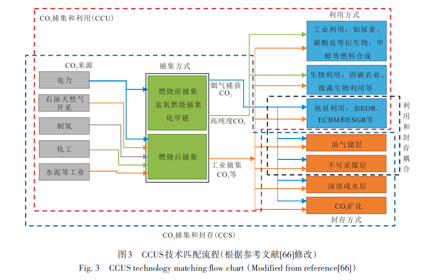

2.4.2 技术集成匹配
      工程化 CCUS 全流程技术受限于碳源(CO2体积分数、压力、温度等)、捕集工艺、利用目标、封存地质体等因素,捕集、输运、利用和封存等各技术环节的科学衔接和集成匹配十分重要。对于具有不同 CO2体积分数的工业碳源,通过捕集工艺和去除技术(利用或封存)的科学匹配选择,形成一体化的捕集—利用—封存协同减排技术模式,是实现CO2捕集、利用、封存效果最大化、保障 CCUS 高效实施的必然要求;同时也有利于减少 CCUS 系统成本,降低 CCUS 实施风险(图 3)。目前,已形成的 CO2捕集技术覆盖了主要的碳排放源类型,CO2利用与封存技术在工业领域的电力、化工、石油天然气开采、氢气制备等行业均有工程示范和实践探索。
桑树勋,等:工程化CCUS全流程技术及其进展的图3
       针对不同体积分数CO2的碳排放源类型,选择不同的捕集技术,可形成多种 CCUS 的技术匹配模式。目前,低 CO2体积分数烟气排放的燃煤电厂、天然气开采以及钢铁、水泥等工业领域多采用化学吸收法(燃烧后捕集)捕集 CO2,多以醇胺溶液吸收法为主,如中国石化胜利油田的4×104 t/a燃煤电厂CO2“化学吸收法+EOR”项目等;高CO2体积分数烟气/尾气排放的化工领域多采取物理吸收法或吸附法捕集CO2,以低温甲醇法和变压吸附法为主,如延长石油陕北煤化工(煤制气)的 5×104 t/a“CERI(低温甲醇洗捕集)+CO2-EOR”示范项目。此外,随着IGCC电厂燃烧前捕集、富氧燃烧、BECCS 和 DACCS 等捕集技术的发展,CCUS技术匹配模式更加丰富。
       不同行业、地域和封存场所地质特征往往决定了CCUS源汇匹配关系和关键技术环节组合,可形成特有的 CCUS 技术匹配模式。陆上大型能源基地CCUS 源汇匹配程度高、技术匹配复杂多样,可在CO2-EOR、CO2-ECBM、CO2-ESWR、咸水层以及煤矿采空区 CO2封存等 CO2地质利用与地质封存多方式的基础上,形成特有的“能源基地+CCUS”全流程技术模式,实现大规模、相对低成本的CCUS工程应用。对于陆上地质封存潜力有限、毗邻海域沉积盆地的地区,可建立和应用以 CO2离岸地质封存为核心的CCUS技术匹配模式,如英国北海北方耐力合作伙伴(Northern Endurance Partnership,简称 NET)ZERO Teesside项目。中国在南海珠江口盆地也开展了有益的探索。
      化学和生物利用技术的多样性和快速发展进一步丰富了CCUS技术匹配模式,特别对缺乏地质封存体、CCUS 源汇匹配条件较差的区域,可充分利用周边 CO2利用产业和条件形成特有的 CCU 技术匹配模式。目前较成熟的CO2工业利用方式包括合成尿素、碳酸盐、聚碳酸酯、水杨酸及其衍生物、醇、食品加工和制冷行业等,其中重整甲烷制备合成气、加氢制甲醇等燃料合成技术已开始进行商业化推广,如德国尼德豪森的 Power-to-DME 全链 CCU 项目。同时,发展固碳农业、微藻生物等生物固碳利用技术,如以代谢工程和合成生物学为特征的新型 CO2生物利用技术、油田微生物 CO2的原位转化技术等。此外,CO2光电催化固定、矿化固定等技术的发展将进一步增强CCUS技术匹配的选择性。

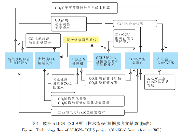

       1) 欧洲ALIGN-CCUS项目
       ALIGN-CCUS项目是全球首个CO2捕集、运输、利用、封存全流程技术和CCUS集群部署项目(图4)。该项目2017年开始建设,由荷兰、英国、德国、罗马尼亚、挪威等国家共同参与实施。该项目重点在优化与降低 CO2捕集成本、大规模 CO2运输、安全与大规模离岸 CO2封存、CO2储能与转化、CCUS的公众认知等方面开展联合攻关和研究。CO2捕集方面,研究了不同捕集液的捕集效果、溶剂管理、过程动力学与控制,并在实验室与示范工程尺度进行了评估。CO2运输方面,结合北海海洋地质条件,规划了船运及管道输运。CO2封存方面,主要对北海地区地质碳汇资源进行了研究,进而为西北欧提供封存场所。转化利用方面,在德国尼德豪森(Niederaussem)电厂开展了 CO2 与电解水制氢生产二甲醚(Dimethyl Ether,DME)的全流程 CCU 示范项目,成功利用 DME 作为峰期及备用燃料发电。
桑树勋,等:工程化CCUS全流程技术及其进展的图4

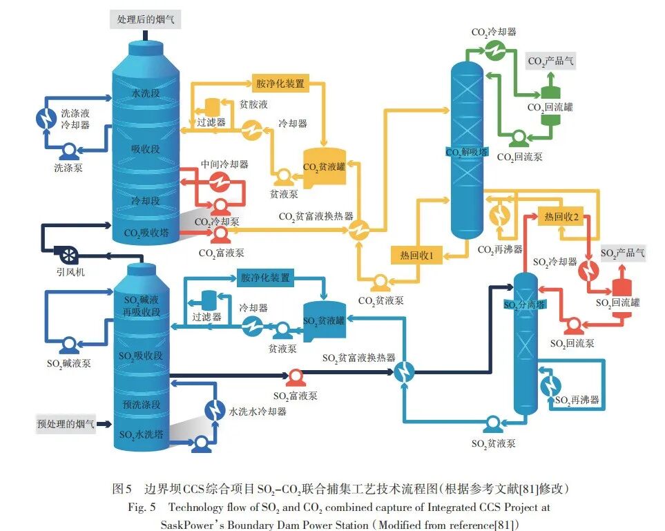

       2) 加拿大边界坝CCS综合项目
       加拿大边界坝(Boundary Dam Power Station)CCS全流程技术项目位于加拿大萨斯喀彻温省埃斯特万附近,该项目 2014 年启动 150 MW 褐煤发电机组改造,实现了CO2捕集系统建设并投产,具备100×104 t/a以上的 CO2捕集能力和 90 %的捕集率。CO2捕集系统采用溶剂吸收法,吸收工艺为SO2-CO2联合捕集工艺。捕集的CO2经脱水、提纯后,压缩至17 MPa的超临界状态,通过管道输送至地质利用封存场地进行地质利用封存(图 5)。地质利用封存场地有:①Whitecap 资源公司的 Weyburn 油田,将 CO2注入1 700 m 深的油井用于强化采油,目前该项目仍在继续 ;② 将 CO2注 入 Aquistore 附 近 埋 深 3 400m 的Deadwood组深部咸水层中进行永久地质封存。
桑树勋,等:工程化CCUS全流程技术及其进展的图5

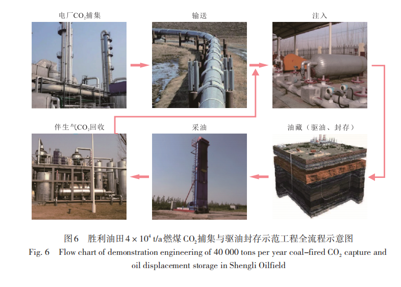

       1) 胜利油田4×104 t/a燃煤CO2捕集与驱油封存全流程技术示范工程项目
       2007 年起,胜利油田开展了燃煤电厂烟气 CO2捕集、输送与资源化利用技术研究,并于2010年应用自主开发的技术在胜利油田建成投产了集“CO2捕集—管道输送—驱油封存—采出气CO2再回收”一体化的 4×104 t/a 燃煤电厂烟气 CO2捕集与驱油封存全流程技术示范工程,是国内首个燃煤电厂烟气CCUS全流程技术示范工程项目,获得了广泛关注。
       该示范工程采用化学吸收工艺将燃煤电厂烟气中低分压的 CO2捕集纯化出来,并进行压缩、干燥等处理后,通过管道或罐车等方式输送至CO2驱油封存区块,将 CO2注入至地下用于强化采油。同时,通过采出气CO2捕集系统将返回至地面的CO2回收,并再次注入至地下,实现较高的 CO2封存率(图 6)。其中,捕集纯化系统采用了新开发的低分压有机胺复合吸收剂、“吸收式热泵+MVR热泵”双热泵耦合低能耗工艺和“碱洗+微旋流”烟气预处理技术,实现了低分压烟气CO2高效、经济、安全捕集,设计CO2捕集纯化产量为 4×104t/a,烟气CO2捕集率大于80 %,产品纯度99.5 %。
桑树勋,等:工程化CCUS全流程技术及其进展的图6

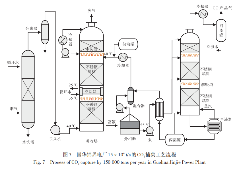

       2)国华锦界电厂15×104 t/a 的 CO2捕集与咸水层封存示范工程项目
      国家能源投资集团有限责任公司国华锦界电厂15×104 t/a燃烧后 CO2捕集和地质封存全流程技术示范工程是国内首个燃煤电厂燃烧后CO2捕集—咸水层封存全流程示范项目。该项目依托国华锦界电厂600 MW 亚临界燃煤机组,采用化学吸收法 CO2捕集工艺,以复合胺吸收剂工艺为主工艺进行设计,同时考虑兼容有机相变吸收剂、离子液体捕集工艺,设计CO2捕集能力 15×104 t/a(图7);捕集的 CO2利用神华煤制油公司建成的CO2封存装置进行咸水层封存,设计 CO2封存能力 10×104 t/a。该项目的成功实施有助于优化燃烧后 CO2捕集—咸水层封存全流程技术系统,掌握各项关键技术参数,实现燃煤电厂“近零排放”。
桑树勋,等:工程化CCUS全流程技术及其进展的图7
