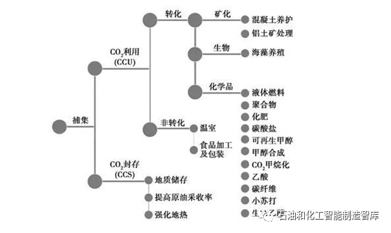

    何为CCUS技术?CCUS(碳捕集、利用与封存)是指二氧化碳捕集、运输及再利用或安全封存的技术组合,是当前全球公认最具潜力,最具实效的减排手段。

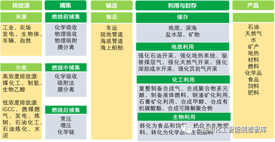

行业热点 | 石化行业的CCUS技术的图2     从产业链来看,碳捕集是最关键的部分,也是成本和能耗的最大来源。而碳利用与封存是CCUS经济效益的重要产出部分,也是技术的难点。全国石化行业围绕CCUS产业链的投资主要集中在碳捕集和碳利用、封存两个细分领域。

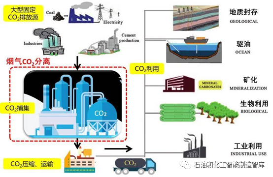

石化行业碳捕集的方法按照对燃料、氧化剂和燃烧产物采用的措施,可以分为燃烧前捕集、纯氧燃烧和燃烧后捕集3种。
行业热点 | 石化行业的CCUS技术的图3
燃烧前捕集是相对成本较低、效率较高的一种方法。此方法将化石燃料气化成合成气(主要成分为H2和CO),然后通过变换反应将CO转化为CO2,再通过溶剂吸收等方法将H2和CO2分离开对CO2进行收集。但此技术局限于基于煤气化联合发电装置(Integrated Gasification Combined Cycle,IGCC),因此以此技术投产的项目较少。
富氧燃烧技术采用纯氧或者富氧将化石燃料进行燃烧,燃烧后的主要产物为CO2、水和一些惰性组分。水蒸气冷凝后,通过低温闪蒸提纯CO2,提纯后的CO2浓度可达80%~98 vol%,提高了CO2捕集率。
燃烧后捕集技术是当前炼厂应用较为广泛且成熟的技术,该技术具有较高的选择性和捕集率。常用的方法如化学吸收法、膜分离法、物理吸附法等。化学吸附法被认为是当前最有市场前景的吸附方法,在化学吸附中,胺类溶液以其吸收效果好的特点被广泛应用。

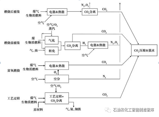

碳利用和封存技术
从国内外项目经验看,地下封存、驱油和食品级利用,是当前较主流的方向。

  • 碳利用
CCUS-EOR (Enhanced oil recovery,强化采油)技术可以通过CO2把煤化工或天然气化工产生的碳源和油田联系起来,有较好的收益,该技术通过把捕集来的CO2注入到油田中,使即将枯竭的油田再次采出石油的同时,也将CO2永久地贮存在地下。CO2驱油的主要原理是降低原油粘度、增加原油内能,从而提高原油流动性并增加油层压力。CO2制化肥和食品级CO2商业利用也是目前较成熟的碳利用项目。
国外近年来碳利用有很多新兴的利用方向,如荷兰和日本均有较大规模的将工业产生的CO2送到园林,作为温室气体来强化植物生长的项目。包括温室气体利用技术在内,国外处于示范项目阶段碳利用技术有CO2制化肥、油田驱油、食品级应用等;正处于发展阶段的有CO2制聚合物、CO2甲烷化重整、CO2加氢制甲醇、海藻培育、动力循环等;尚处于理论研究阶段的方向有CO2制碳纤维和乙酸等。
国内新兴的碳利用方向主要有CO2加氢制甲醇、CO2加氢制异构烷烃、CO2加氢制芳烃、CO2甲烷化重整等,如山西煤化所、大连化物所、中科院上海研究院、大连理工大学等,对这些技术进行了研究,但大多都处在催化剂研究的理论研究阶段或中试阶段。
  • 碳封存
CO2捕集后,可以通过泵送到地下、海底长期储存,或直接通过强化自然生物学作用把CO2储存在植物、土地和地下沉积物中。当前的碳封存技术主要分为以下2种:
第一种是将CO2高压液化注入海洋底。基于CO2的理化性质,在海平面2.5 km以下,CO2主要以液态的形式存在。由于密度大于海水密度,将这一区域作为海洋碳封存的安全区域。
第二种是将CO2进行地质封存。在地下0.8~1.0 km这一高度区域内,超临界状态的CO2具有流体性质。基于CO2的理化性质改变,可实现地质碳封存。
