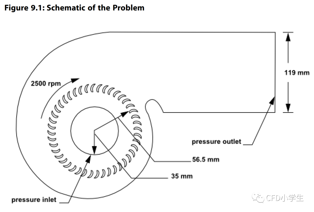

离心式鼓风机(Centrifugal blower)2D模型:

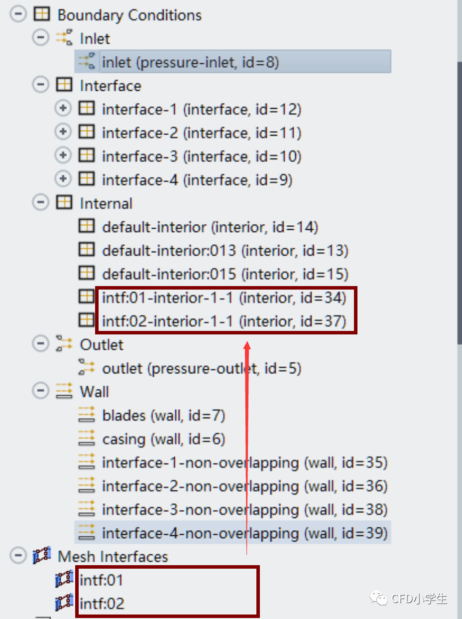

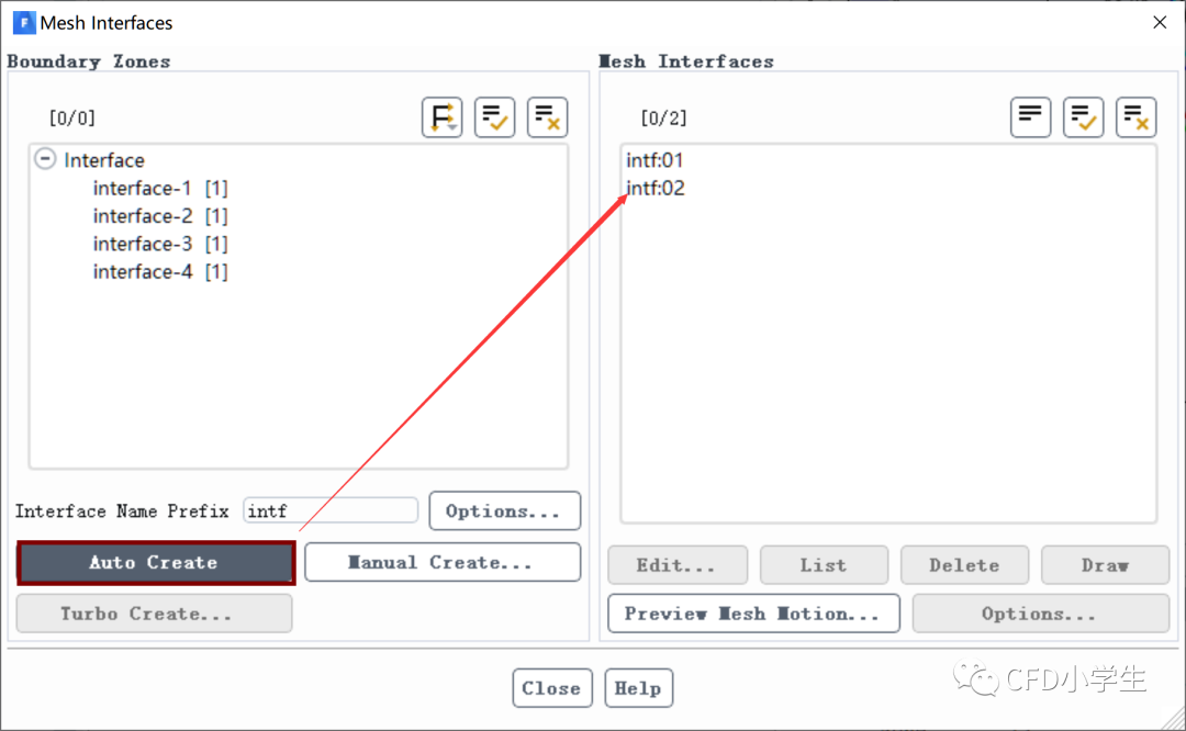

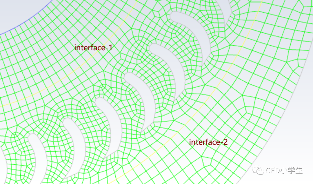

注,动静交界面边界设置:选中静域和动域间的所有“interface”(共节点形式),进行自动“mesh interface”创建(自动配对、命名并创建成“interior zones”);
离心式压缩机仿真案例的图4

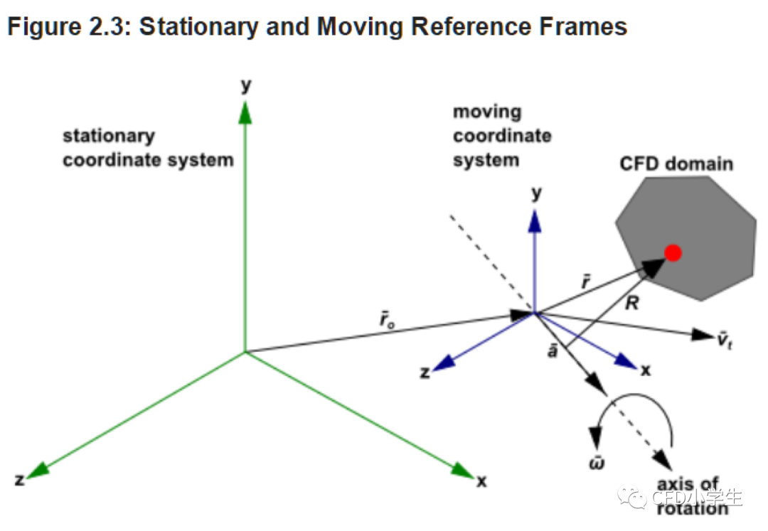

3、移动参考坐标系方程;
考虑坐标系统以线性速度vt进行平移并以角速度ω旋转相对于静止参考坐标系(stationary/inertial),旋转系统原点位置矢量为r0;
离心式压缩机仿真案例的图5
旋转轴单位方向矢量a:
离心式压缩机仿真案例的图6

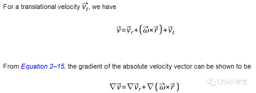

对于CFD问题中计算域被定义为与旋转坐标相关,计算域中任一点距离移动坐标系原点位置矢量为r,流体速度值能够通过以下形式进行静止坐标和移动坐标间的转换:
离心式压缩机仿真案例的图7
其中:
离心式压缩机仿真案例的图8
vr为相对速度值(velocity viewed from moving frame),v为绝对速度(velocity viewed from stationary frame),ur为移动坐标相对于惯性坐标的速度;vt为移动坐标的平移速度,ω为角速度(vt和ω均是与时间相关的变量);

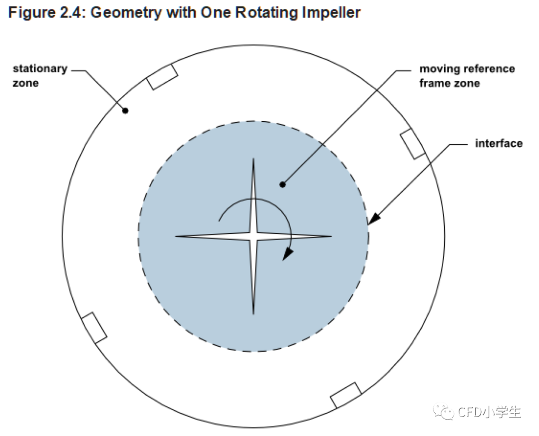

对于单桨搅拌器(mixing tank),需定义移动参考坐标系包围(encompass)桨叶和桨叶周围的流体,使用静止坐标为桨叶外部的流体区域;稳态流动条件被假设在两参考坐标系之间的交界面处,即交界面位置的速度(absolute terms,绝对速度)必须相同对于每一个参考坐标系,网格不能移动;

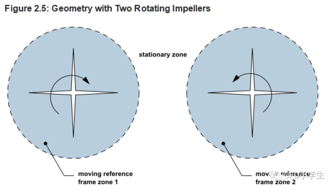

用户也可以模拟包括多个移动参考坐标系情况,如下图所示体中包含两个旋转桨叶并排(side by side),使用三个参考坐标系来进行模拟:静止坐标系应用到桨叶外部区域和两个分开的移动参考坐标系应用到两个桨叶区域;

2D模型共节点网格划分;

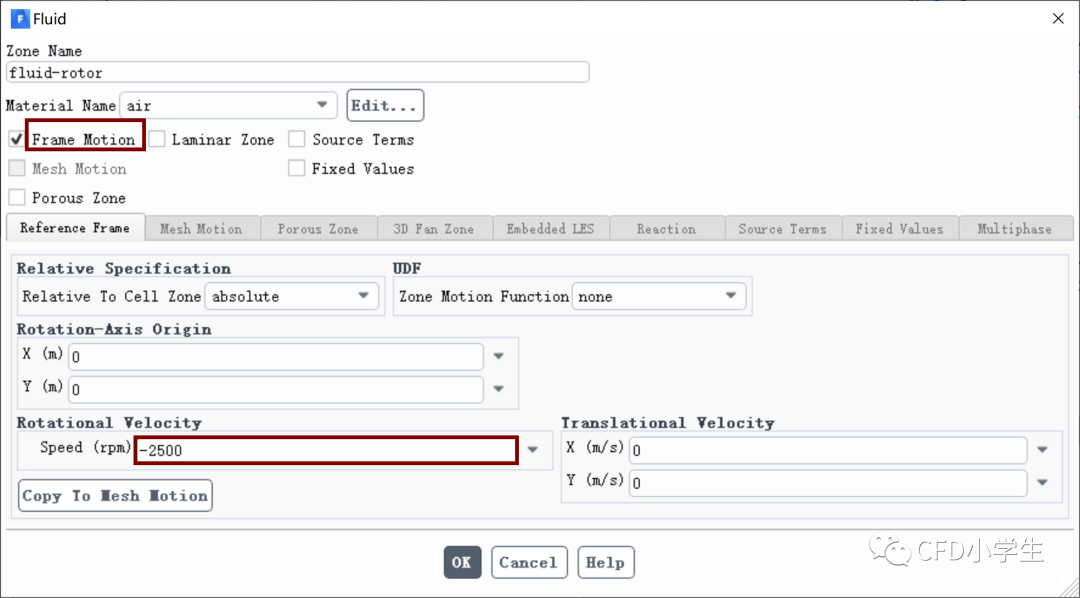

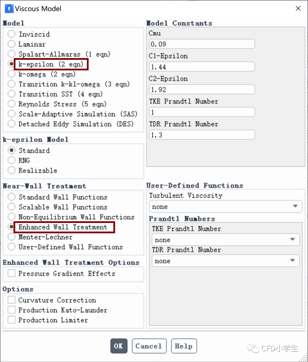

稳态求解,流体材料默认为空气,标准k-e湍流模型和增强型壁面函数,动域绕z轴正方向顺时针旋转,转速为2500rpm;
离心式压缩机仿真案例的图12

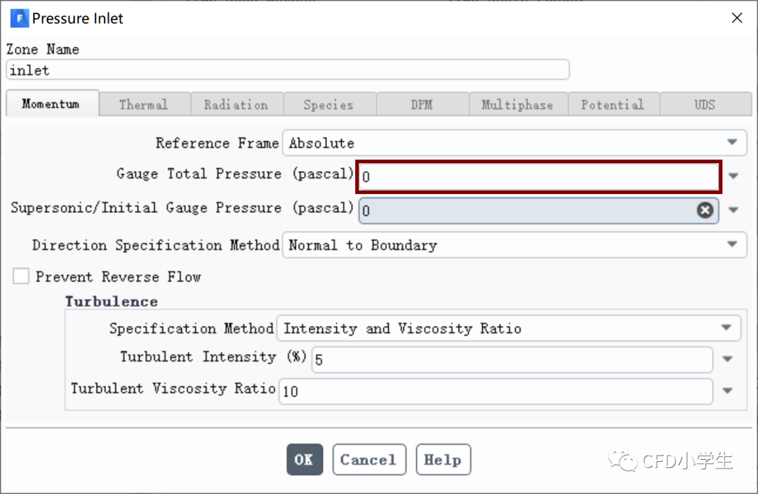

自然压力入口和出口边界,压力入口和压力出口边界的压力值均设置为0Pa;

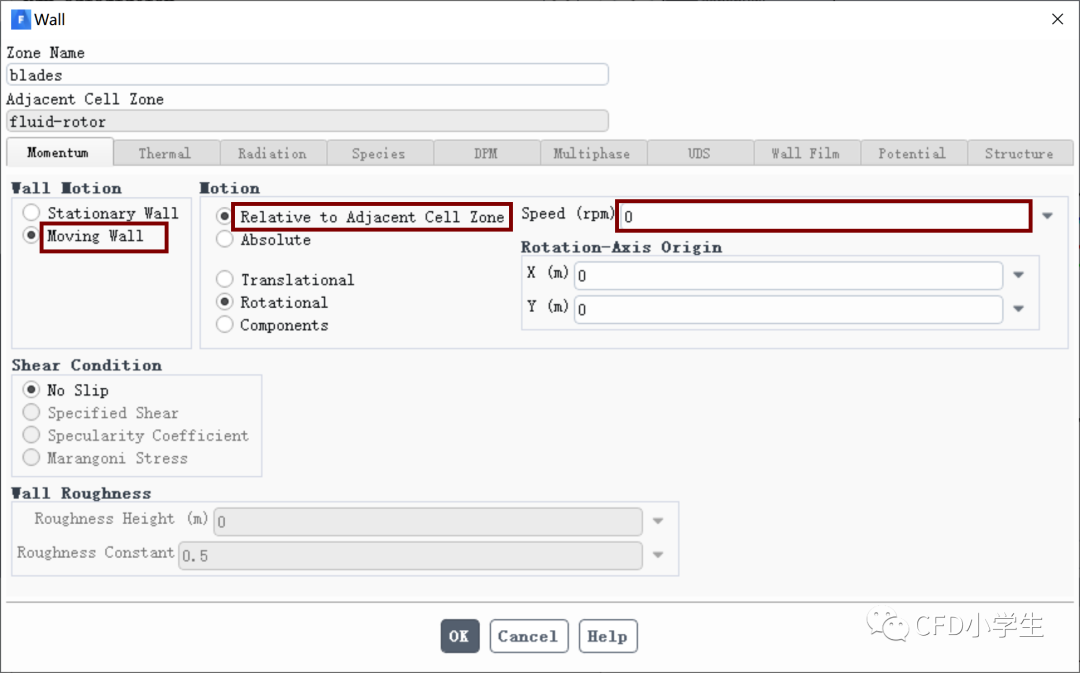

叶片壁面作为旋转部件定义相对于相邻区域(动域)的旋转速度为0,其他保持默认设置;

交界面网格边界设置,自动创建交界面边界,生成内部域边界类型;

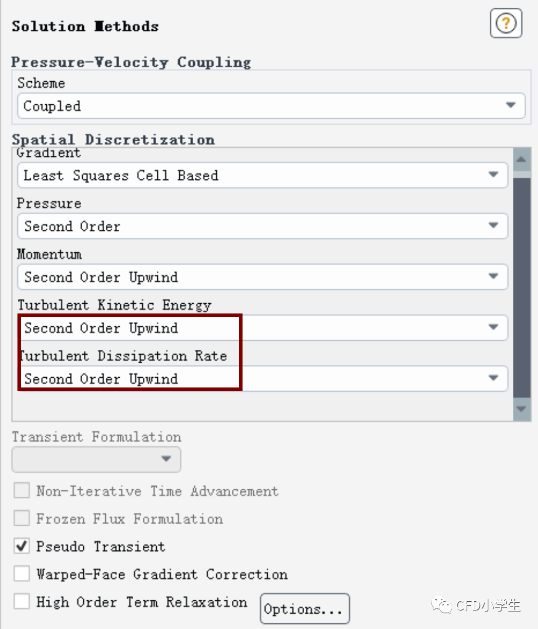

离散算法,只修改湍动能和耗散率为二阶迎风格式,提高仿真精度,连续方程残差设置为10e-5;

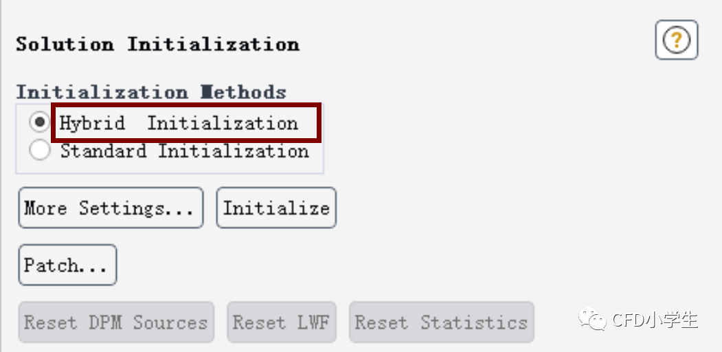

采用默认“Hybrid Initialization”进行初始化,为具有复杂拓扑结构的工况提供更好初始化速度和压力场比“Standard Initialization”形式,更有助于计算收敛;

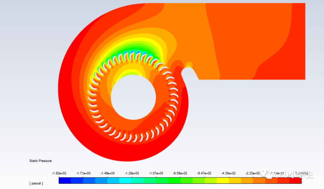

四、仿真结果
压力分布云图;
