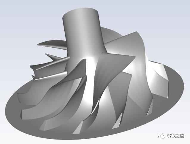

1 问题描述
要计算的压缩机如下图所示。
ANSYS Fluent 压缩机仿真|离心压缩机计算的图1

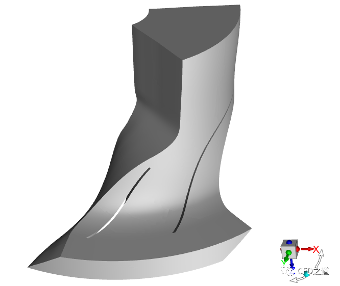

其包含6个主叶片及6个分流叶片,只计算单流道模型,如下图所示。
ANSYS Fluent 压缩机仿真|离心压缩机计算的图2
流体介质为空气,叶轮转速155733 rpm,沿z轴旋转。

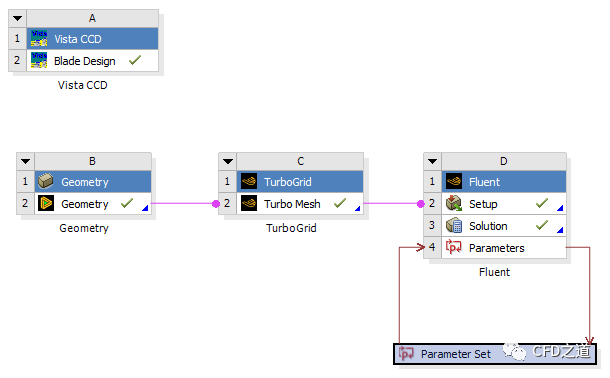

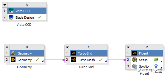

  • 启动Workbench,读取文件 TurbochargerCompressorFluentStartingPoint.wbpz
  • 添加Fluent模块,计算模块如下图所示
  • 双击 D2单元格进入Fluent
ANSYS Fluent 压缩机仿真|离心压缩机计算的图3

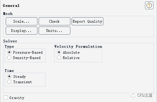

3.1 General设置
  • 进入 General设置面板,保持默认设置
ANSYS Fluent 压缩机仿真|离心压缩机计算的图4

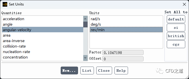

  • 设置 angular-velocity的单位为 rev/min
ANSYS Fluent 压缩机仿真|离心压缩机计算的图5

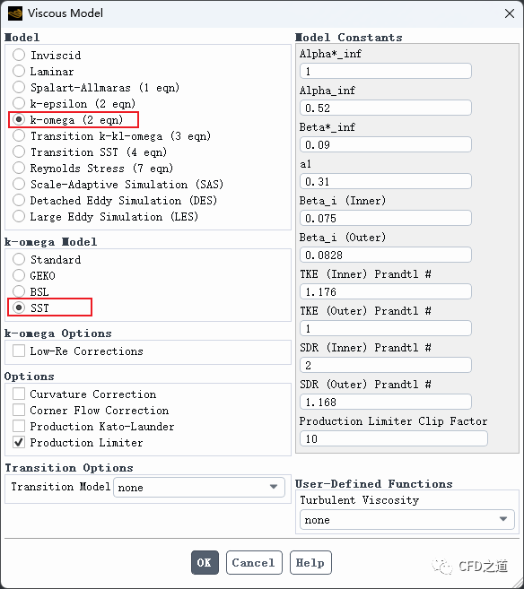

  • 选择使用 SST k-omega湍流模型
ANSYS Fluent 压缩机仿真|离心压缩机计算的图7

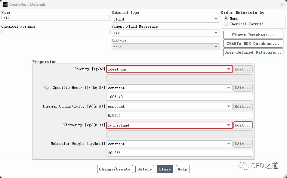

3.3 Materials设置

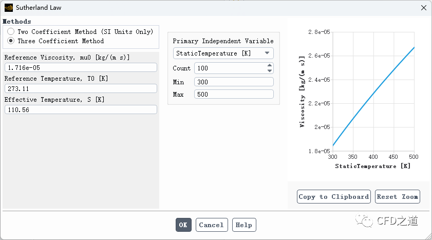

  • 指定密度为 ideal-gas,指定粘度为 sutherland
ANSYS Fluent 压缩机仿真|离心压缩机计算的图8
  • Sutherland对话框采用默认设置。sutherland模型考虑了粘度与温度之间的函数关系,常用于气体。
ANSYS Fluent 压缩机仿真|离心压缩机计算的图9

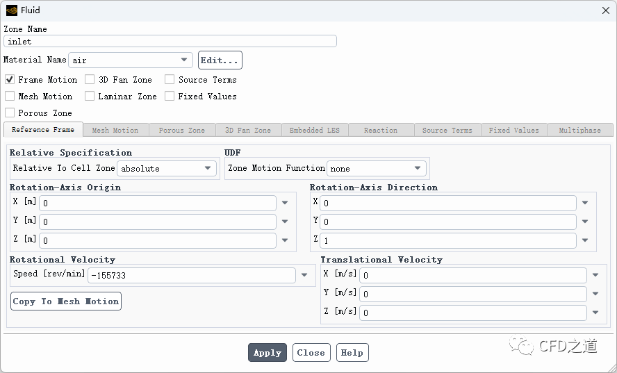

  • 打开 inlet区域设置对话框,激活选项 Frame Motion,指定转速为**-155733 rev/min**
ANSYS Fluent 压缩机仿真|离心压缩机计算的图10
  • 将inlet区域的参数复制到另外两个区域
ANSYS Fluent 压缩机仿真|离心压缩机计算的图11
注:叶轮转速采用右手定则确定。

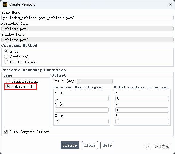

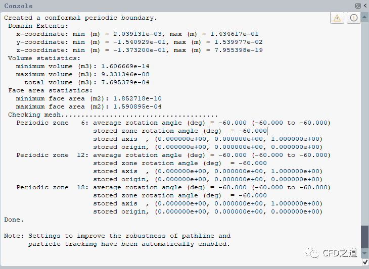

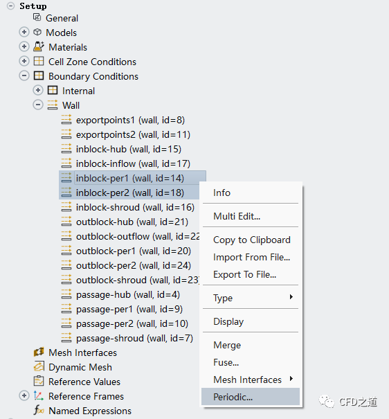

3.5 设置周期边界
  • 同时选中Boundary Conditions节点下的边界 inblock-per1及inblock-per2,点击右键菜单 Periodic...
ANSYS Fluent 压缩机仿真|离心压缩机计算的图12
  • 打开的对话框中选择周期类型为 Rotational,点击 Create按钮创建周期边界
ANSYS Fluent 压缩机仿真|离心压缩机计算的图13
  • 相同方式创建另外两对周期边界
    • outblock-per1与outblock-per2
    • passage-per1与passage-per2
检查网格如下图所示。
ANSYS Fluent 压缩机仿真|离心压缩机计算的图14
注:若出现报错,可以使用TUI命令/define/boundary-conditions/modify-zones/make-periodic手动创建周期边界。

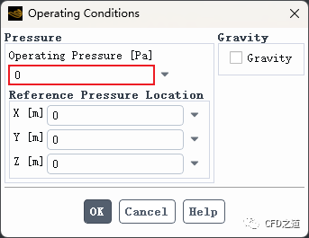

3.6 设置操作条件
  • 打开操作条件设置对话框,指定操作压力为 0 Pa
ANSYS Fluent 压缩机仿真|离心压缩机计算的图15
注:流体介质为ideal gas时,通常采用绝对压力进行计算。

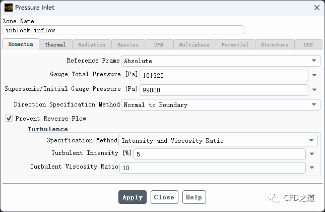

1、inblock-inflow设置
  • 修改边界 inblock-inflow的类型为 Pressure Inlet,指定入口总压为 101325 Pa ,指定表压为 99000 Pa
ANSYS Fluent 压缩机仿真|离心压缩机计算的图16

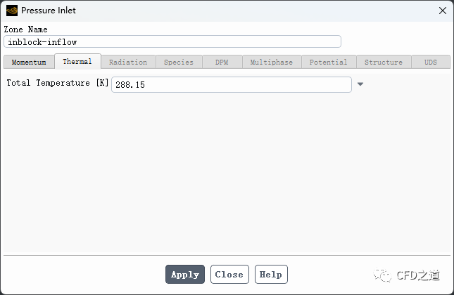

  • 指定温度为 288.15 K
ANSYS Fluent 压缩机仿真|离心压缩机计算的图17

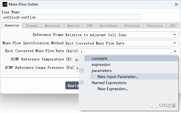

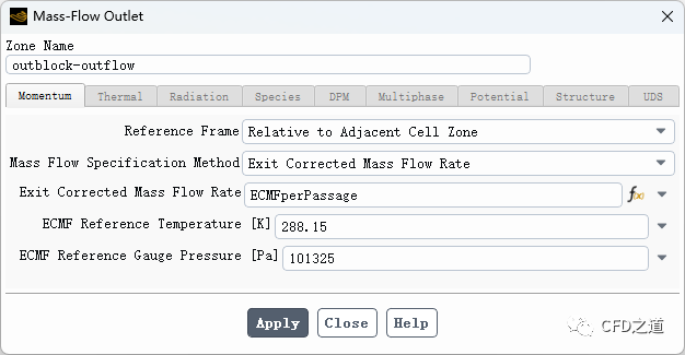

2、outblock-outflow边界
  • 修改边界 outblock-outflow的边界类型为 mass-flow-outlet ,设置 Mass Flow Specification Method为 Exit Corrected Mass Flow Rate

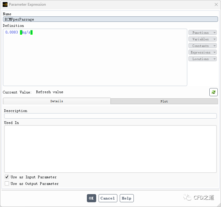

  • 指定 Exit Corrected Mass Flow Rate为 New Input Parameter... 打开输入参数设置对话框
ANSYS Fluent 压缩机仿真|离心压缩机计算的图18
  • 如下图所示,创建参数表达式 ECMFperPassage,指定初始值为 0.0083 [kg/s]
ANSYS Fluent 压缩机仿真|离心压缩机计算的图19
  • 指定参考温度为 288.15 K,指定参考压力为 101325 Pa
ANSYS Fluent 压缩机仿真|离心压缩机计算的图20

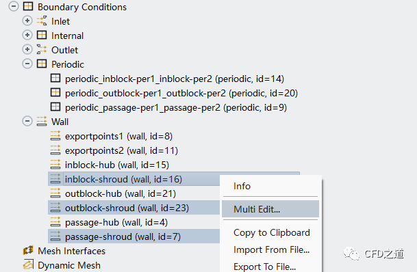

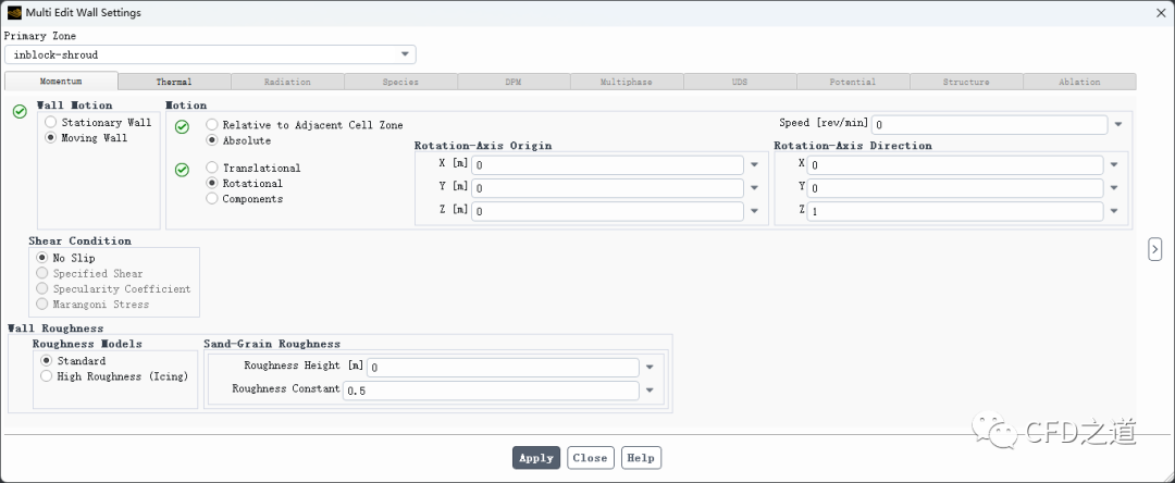

3、壁面边界
  • 同时选中边界 inblock-shroud、outblock-shroud及passage-shroud,点击右键菜单 Multi Edit...
ANSYS Fluent 压缩机仿真|离心压缩机计算的图21
  • 如下图所示,设置这三个边界为绝对静止
ANSYS Fluent 压缩机仿真|离心压缩机计算的图22
  • 其他壁面采用默认设置

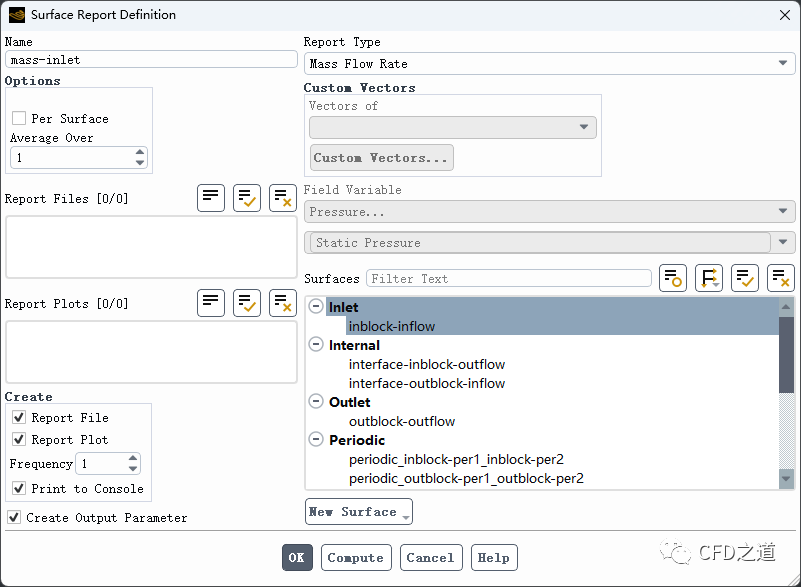

3.8 定义报告
  • 监测入口质量流量,注意激活选项 Create Output Parameter
ANSYS Fluent 压缩机仿真|离心压缩机计算的图23

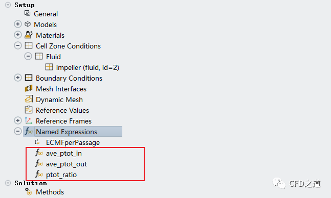

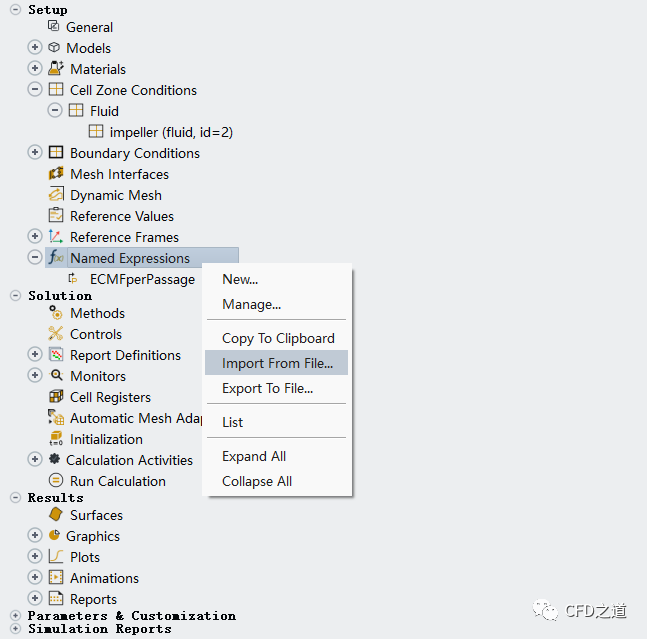

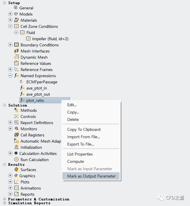

  • 右键选择节点 Named Expressions,点击右键菜单 Import From File...导入表达式 PressureRatio.tsv
ANSYS Fluent 压缩机仿真|离心压缩机计算的图24
导入后如下图所示。
ANSYS Fluent 压缩机仿真|离心压缩机计算的图25
tsv文件的内容为:
name    definition    description    input-parameter    output-parameter
"ave_ptot_in"    "Average(TotalPressure,['inblock-inflow'],Weight = 'MassFlowRate')"    ""    #f    #f
"ave_ptot_out"    "Average(TotalPressure,['outblock-outflow'],Weight = 'MassFlowRate')"    ""    #f    #f
"ptot_ratio"    "ave_ptot_out/ave_ptot_in"    ""    #f    #f
  • 右键选择表达式 ptot_ratio,点击弹出菜单项 Mark as Output Parameter将表达式指定为输出参数
ANSYS Fluent 压缩机仿真|离心压缩机计算的图26

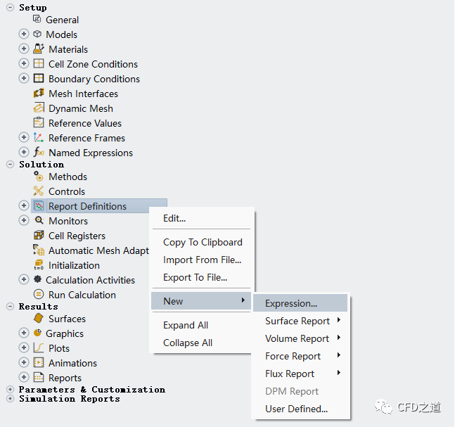

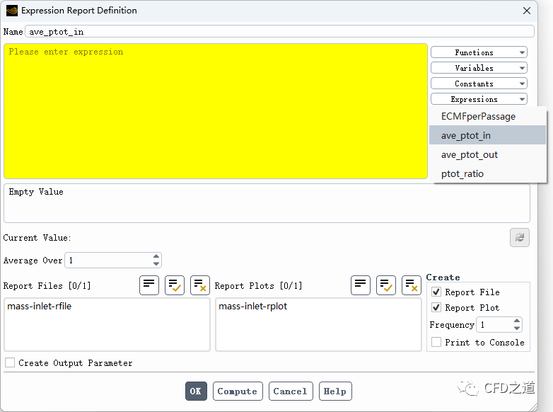

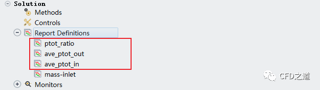

  • 右键点击模型树节点 Report Definitions,选择弹出菜单项 New → Expression...
ANSYS Fluent 压缩机仿真|离心压缩机计算的图27
  • 设置输出报告名称为 ave_ptot_in,插入表达式 ave_ptot_in,如下图所示
ANSYS Fluent 压缩机仿真|离心压缩机计算的图28
  • 相同方式创建另外两个报告: ave_ptot_out及ptot_ratio
ANSYS Fluent 压缩机仿真|离心压缩机计算的图29

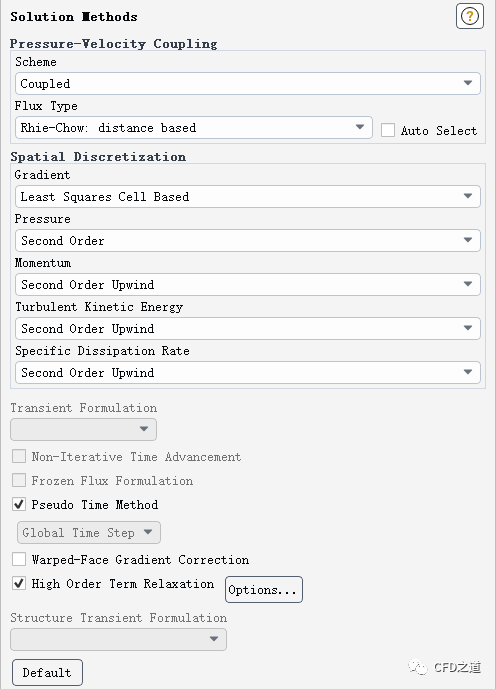

3.8 Methods设置
  • 采用 Coupled进行计算
ANSYS Fluent 压缩机仿真|离心压缩机计算的图30

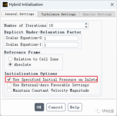

3.9 初始化并计算

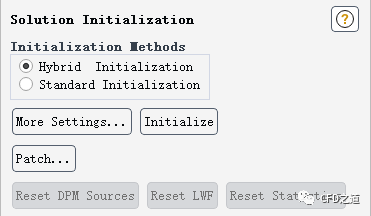

  • 进入初始化面板,选择 Hybrid Initialization,点击按钮 More Settings...打开设置对话框
ANSYS Fluent 压缩机仿真|离心压缩机计算的图31
  • 如下图所示,激活选项 Use Specified Initial Pressure on Inlets,点击 OK关闭对话框,返回至初始化面板,点击按钮 Initialize进行初始化
ANSYS Fluent 压缩机仿真|离心压缩机计算的图32

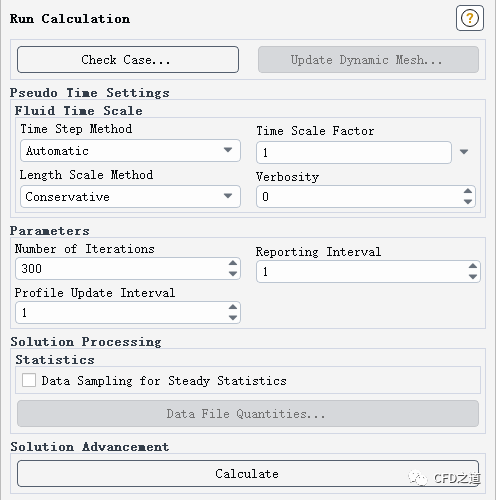

  • 指定迭代计算 300 步
ANSYS Fluent 压缩机仿真|离心压缩机计算的图33

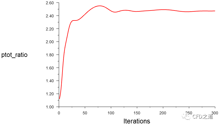

  • 压比随迭代变化

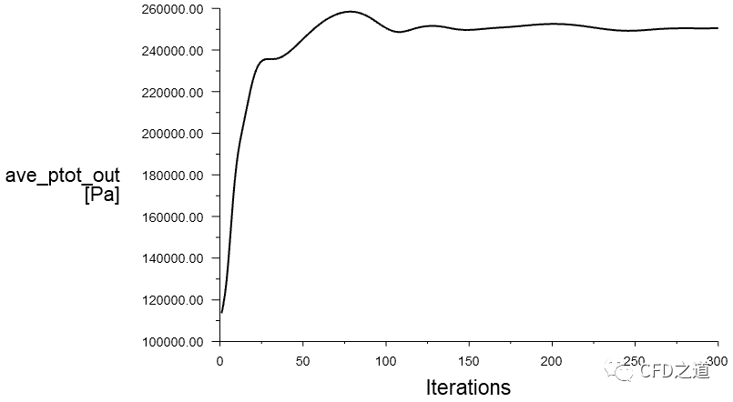

  • 出口总压随迭代变化

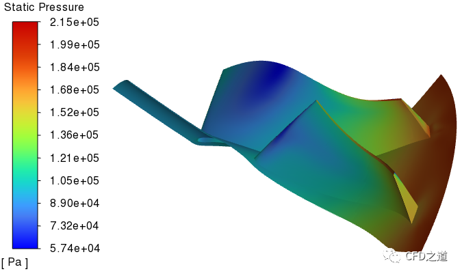

  • 叶片上压力分布
ANSYS Fluent 压缩机仿真|离心压缩机计算的图36

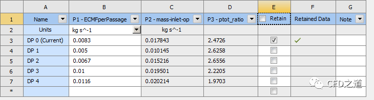

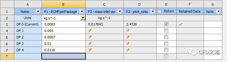

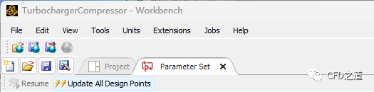

4 参数化计算
  • 双击 Parameter Set进入参数化设置
ANSYS Fluent 压缩机仿真|离心压缩机计算的图37

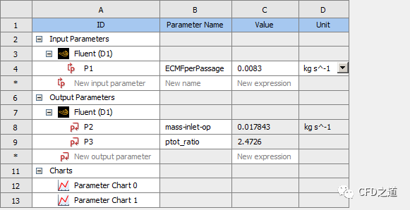

  • 当前的参数值如下图所示
ANSYS Fluent 压缩机仿真|离心压缩机计算的图38
  • 如下图所示设计参数值
ANSYS Fluent 压缩机仿真|离心压缩机计算的图39
注:如要保留计算结果文件,可以勾选Retain列的复选框。
  • 点击按钮 Update All Design Points进行计算
ANSYS Fluent 压缩机仿真|离心压缩机计算的图40
  • 计算完毕后如下图所示,可以看到不同输入参数条件下对应的输出值
ANSYS Fluent 压缩机仿真|离心压缩机计算的图41

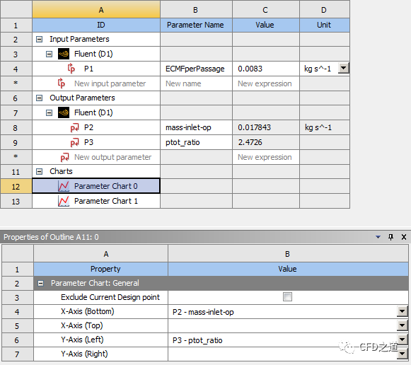

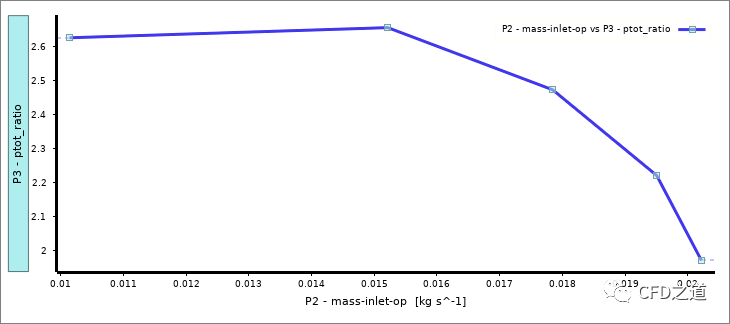

  • 点击单元格 Parameter Chart 0,设置x-axis与Y-Axis,如下图所示
ANSYS Fluent 压缩机仿真|离心压缩机计算的图42
  • 绘制的图形如下图所示
ANSYS Fluent 压缩机仿真|离心压缩机计算的图43
