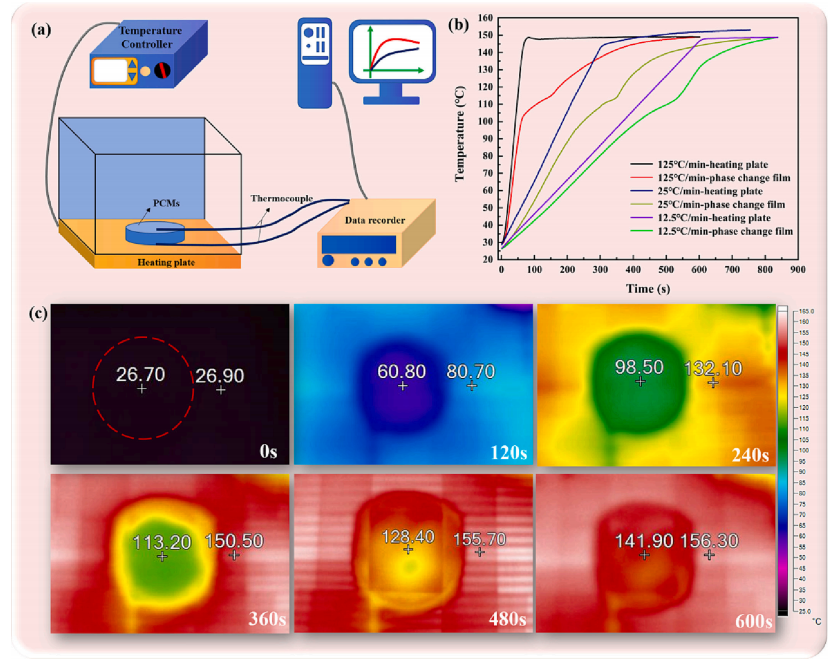

近期,中国科学院大连物理化学研究所史全教授在开发具有柔性的热管理相变材料取得新的成果。该团队开发了一种具有高转变焓的柔性自愈相变膜,该相变膜具有较高的储能密度、良好的柔韧性和自愈能力。实验结果表明在98.7℃的相变温度下,相变膜具有优异的弹性,相变焓高达191.5 J/g。值得注意的是,由于氢键的可逆性,柔性相变膜具有良好的自修复能力,其自修复效率高达91.1%。此外,还将相变膜附着在加热平台表面,以评估其在热管理方面的潜力。该柔性自愈相变膜在不同升温速率下均能保持高效的热管理能力,具有发展先进热管理技术的巨大潜力。研究成果以“Flexible self-healing phase change film with high transition enthalpy for thermal management ”为题发表于《Journal of Energy Storage》。

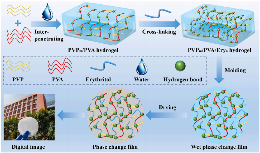

一种用于热管理的柔性相变薄膜材料的图3
图1.PVP/PVA/Ery相变膜的制备方案。

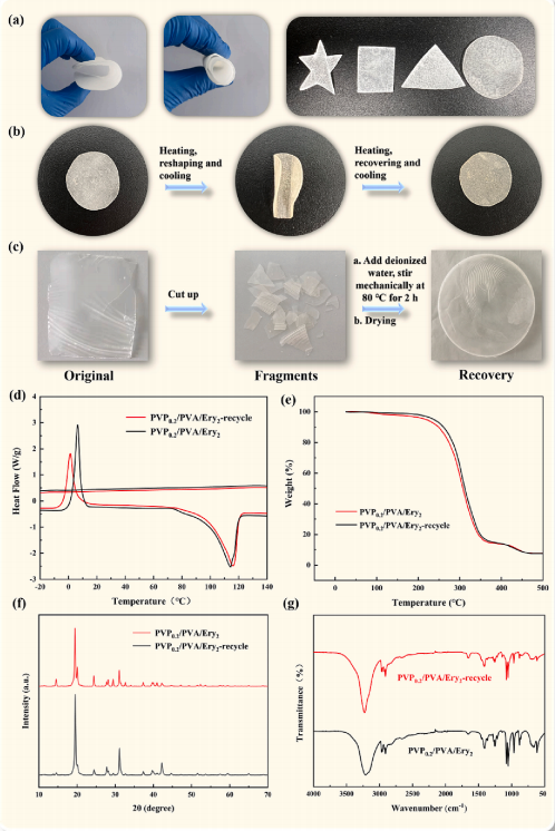

一种用于热管理的柔性相变薄膜材料的图5
图2.材料的XRD结构示意图。

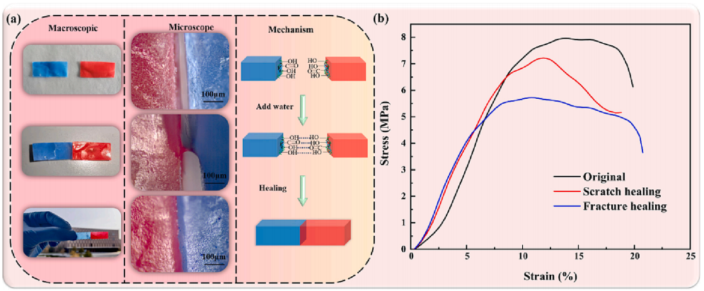

一种用于热管理的柔性相变薄膜材料的图8
图4.相变薄膜的自愈合过程。
一种用于热管理的柔性相变薄膜材料的图9
图5.相变膜光学图片以及材料的TGA/DSC曲线。
一种用于热管理的柔性相变薄膜材料的图10
图6.热管理性能应用示意图。
