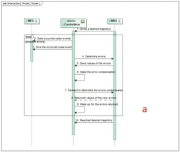

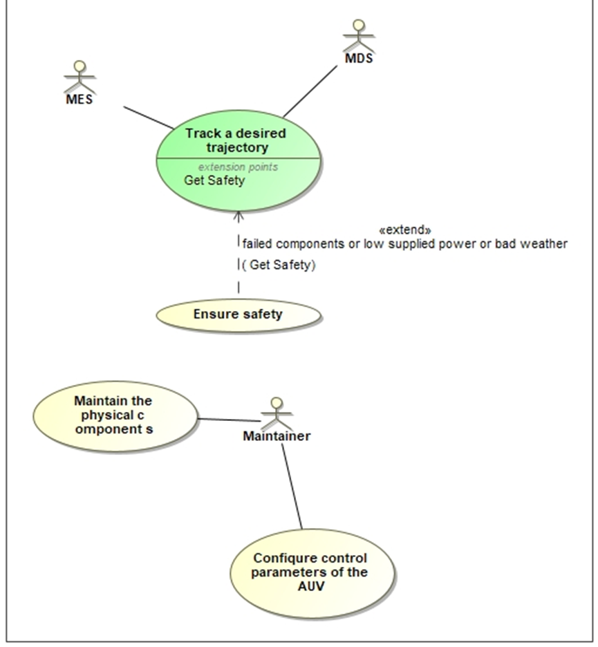

基于第3节描述的AUV的动力学和控制框架,AUV控制器的主要用例模型如图2所示。图 3 a,b描述了路径跟踪场景的案例研究,其中“跟踪所需轨迹”用例的状态机使用实时 UML/SysML 约定的序列和状态图显示。
MBSE产品模型架构应用:基于模型驱动架构概念的自主水下航行器控制器的MBSE应用(下)的图1
图2.开发的AUV的用例模型

图3.(a)期望的轨迹跟踪场景,以及(b)用于执行“跟踪所需轨迹”用例的本地状态机

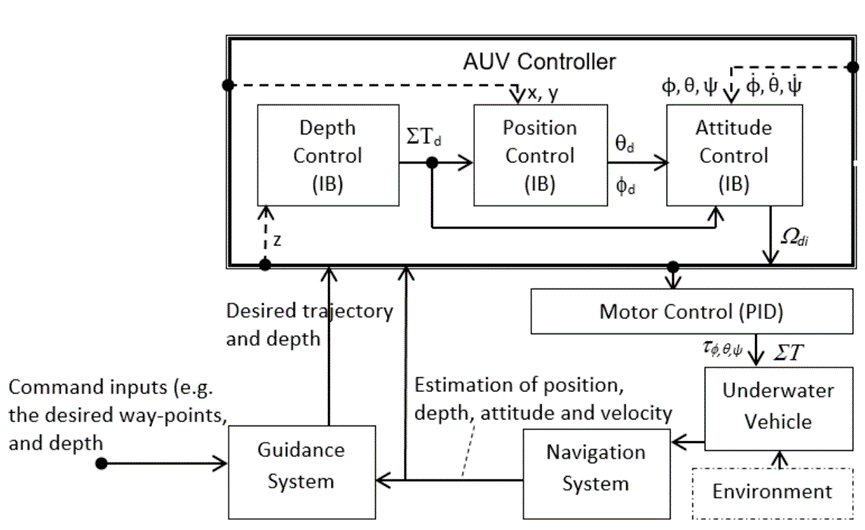

在这项工作中,为AUV的运动学和动力学模型提出了一个实现的功能模块图(图4),如方程(1)和(2)中所述,以获得控制器的内部连续演变,其中Ωdi,i=是所需的转速,应用于AUV的n个致动器,以及ΣT和τφ,θ,Ψ是作用在AUV执行器上的总输出力和力矩。
MBSE产品模型架构应用:基于模型驱动架构概念的自主水下航行器控制器的MBSE应用(下)的图4
图4.用于实现AUV控制器持续演进的功能模块图
如前所述,IB扩展与控制李雅普诺夫功能(CLF)相结合可用于许多AUV控制应用。这也应用于深度控制、位置控制和姿态控制的功能块(图4),它们参与了连续演进。PID稳压器也用于电机控制的功能块。本研究没有关注这些AUV控制技术的分解,因为它们是在许多AUV应用中开发的。

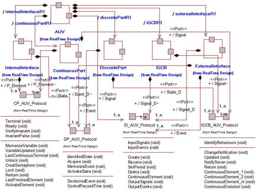

PIM的目标是实现实时压缩协作,从而可以详细捕获控制的设计模型。从上述CIM中,五个主要控制压缩专门用于实现AUV控制器的HA:分立器件的压缩,连续部分的压缩,外部接口的压缩,内部接口的压缩和瞬时全局连续行为(IGCB)的压缩。图5和图6显示了使用实时UML协作和类图的AUV控制器的实时压缩协作。
MBSE产品模型架构应用:基于模型驱动架构概念的自主水下航行器控制器的MBSE应用(下)的图6
图5.AUV控制器实时压缩的协作图
MBSE产品模型架构应用:基于模型驱动架构概念的自主水下航行器控制器的MBSE应用(下)的图7
图6.AUV控制器的实时压缩类图

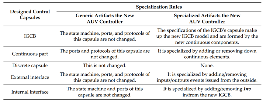

这里,离散部件的压缩由AUV控制器HA中的情况Q和过渡A组成;连续部件的压缩包含连续状态空间X;IGCB的压缩实现了具体的全局连续行为,如f∈F,其中f直接来自公式(3),实现的功能模块图(图4)可以在f中实现,用于估计AUV状态;外部接口的压缩是一个中介,它在AUV控制器和MES / MDS之间接收/发送事件/信号;内部接口的压缩允许 Inv 工具在 HA 演化中生成内部事件。
对于不同AUV应用的控制器操作员来说,可重用性至关重要,因为它减少了制造时间和设备成本。此外,这允许开发AUV的压缩协作在多种类型AUV的新控制应用中定制和重用,如表2所示。
表 2.设计控制器在多种类型AUV的新控制应用中的可定制性和可重复使用性(IGCB,瞬时全局连续行为)。

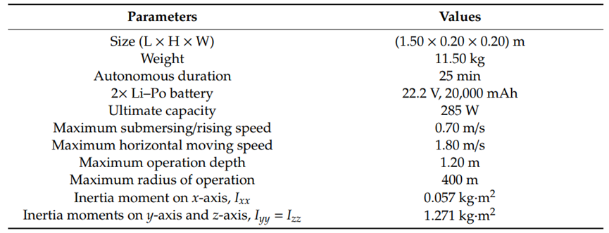

按照上述模型,部署了一个平面轨迹跟踪控制器,该控制器允许具有鱼雷形状的低成本AUV到达并遵循自由面上的预定轨迹。鱼雷形AUV的主要运行参数总结在表3中。
表 3.鱼雷形AUV的主要操作参数

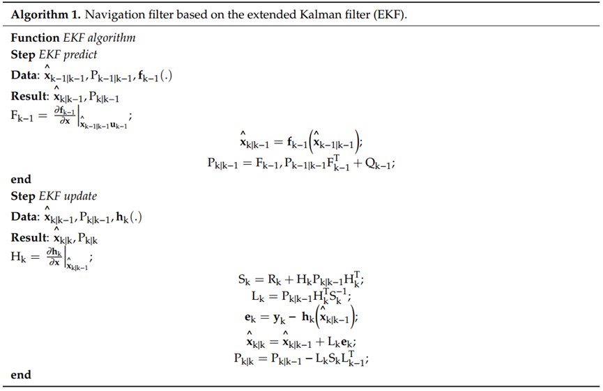

实现公式(3)所示的状态空间模型,以使用已安装的传感器计算AUV的当前状态,例如惯性测量单元(IMU)MPU6000和全球定位系统(GPS)Ublox Neo 6M。两种情况下的状态估计均基于EKF(算法1)和UKF(算法2)。在算法1和2中,.ˆ表示估计值,P是状态协方差,Q和R分别表示过程和测量噪声的协方差矩阵。从以下初始条件开始估计状态:xˆ0|0=x0和P0|0=012×12。

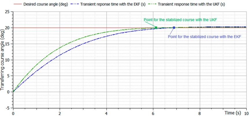

可以使用OpenModelica工具,这是一个开源的模拟环境,来执行AUV控制器的模拟。OpenModelica是Modelica和C/C++的面向对象的建模环境,用于混合系统。图8显示了一个案例研究,其中假设MDS将处于传输状态的事件转移到AUV控制器,所需航向角为020°,平均速度为1.5m/s。在这里,AUV稳定过程的平均瞬态持续时间(对应于使用EKF和UKF的情况)分别为6.8和6.2 s。
MBSE产品模型架构应用:基于模型驱动架构概念的自主水下航行器控制器的MBSE应用(下)的图13
图8.对于使用 EKF 和 UKF 的情况,在所需过程中从当前位置 020° 的平均瞬态响应时间

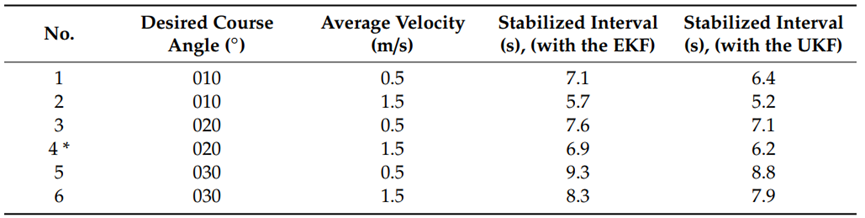

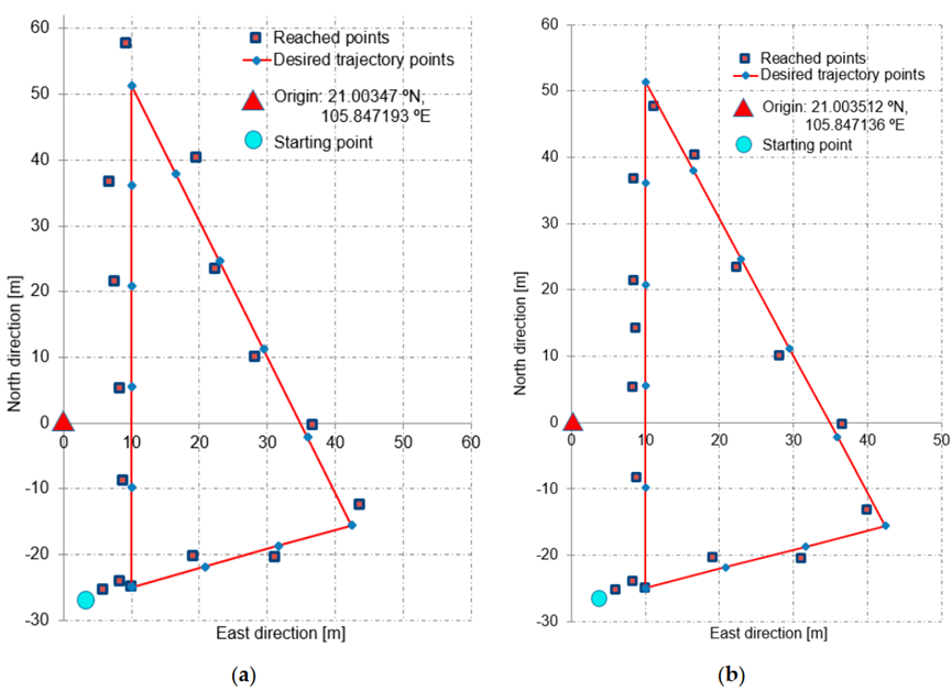

ATMEGA32-U2和STM32 Cortex-M4微控制器安装在主板上。用于试行程的AUV安装如图9所示。测试场景基于不同的期望路线,针对各种基于形状的路径和平均速度。一些主要的平面航向跟踪测试结果如表4所示。图10a,b和图11a,b分别显示AUV达到并遵循所需的矩形和三角形轨迹。

图 11.AUV达到并遵循所需的三角形轨迹:(a)使用EKF算法;(b)使用UKF算法
表 4.鱼雷形AUV航向跟踪的测试结果

通过与相关文献获得的测试结果进行比较,该电流AUV控制器在稳定间隔和轨迹误差方面均优于稳定间隔和轨迹误差,分别降低了约0.7 s和0.90 m。UKF使得估计更加准确,尽管UKF中的运算,例如无迹变换(UT),即算法2中的UT函数,可能看起来比EKF更复杂,但张柏强等人和Raitoharju和Piché深入研究了对各种卡尔曼滤波器扩展应用的实际计算复杂性和优化的评估。

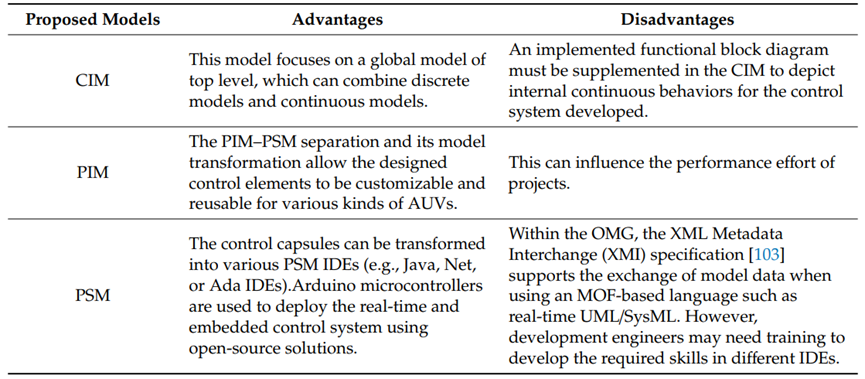

表5描述了使用MBSE方法结合MDA组件对上述AUV应用的评估。
表 5.评估基于模型的系统工程(MBSE)方法结合模型驱动架构(MDA)的鱼雷形AUV控制应用
(CIM,独立于计算的模型;PIM,独立于平台的模型;PSM,特定于平台的模型;IDE,实现开发环境;OMG,对象管理组;XML,可扩展的标记语言;MOF,元对象工具;UML,统一建模语言;SysML,系统建模语言)。
