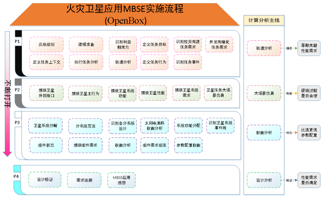

火灾卫星应用MBSE实施流程是“不断打开”的过程,我们称之为“OpenBox”,随着实施流程推进逐渐清晰明了。在此分为四个阶段,定义为P1、P2、P3、P4四个阶段。各个阶段都有具体事项和细致的准备工作。

在P1环节中,将P1阶段看作是一个黑盒,我们首先要对“火灾卫星”进行实施规划,提前做好整体工作的规划,包括培训人员、目标、交付时间与项目里程碑等等信息,保证初步实施流程顺利进行。

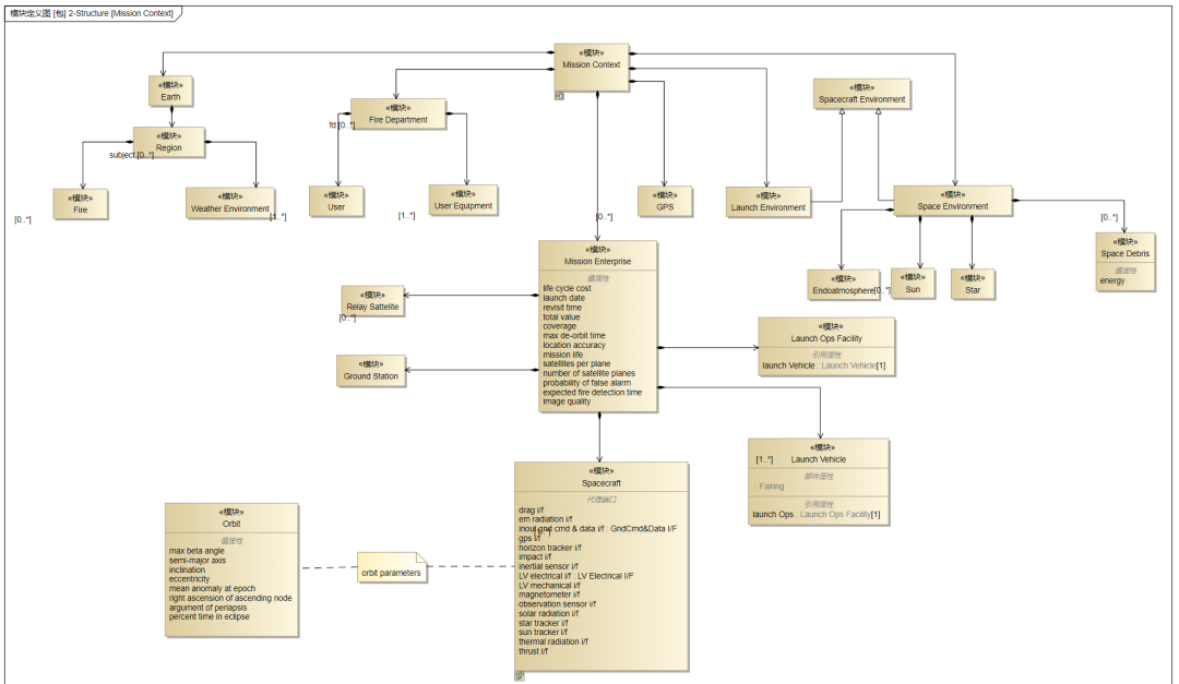

系统上下文分析
从识别利益相关方到定义任务目标上下文是静态的,接下来的行动则是站在动态角度去分析火灾卫星,包括执行任务分析、轨道分析挖掘潜在需求,丰富开发任务需求定义任务行为,以及站在时间的角度识别任务事件。

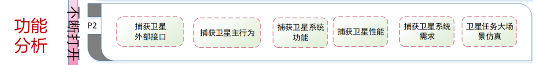

P2阶段是初步打开的阶段,是一个灰盒,进行功能分析和信息的捕获的动作。P2阶段在P1的基础上对卫星进行下定义,包括捕获外部接口、捕获卫星主行为、卫星性能、卫星系统需求以及动态的卫星任务大场景仿真。

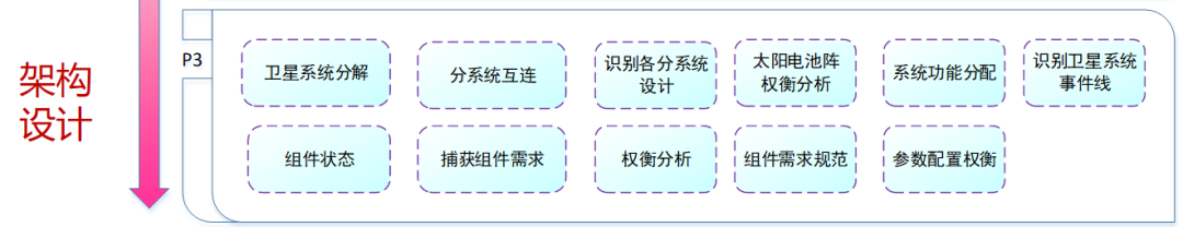

P3阶段为白盒,此阶段则是进入架构设计阶段,对卫星系统分解,研究分系统和组件,站在卫星系统角度分析系统的需求、结构和行为三个方面,同时也会注重分系统与组件这两者的需求和状态。
由卫星系统分解、分系统互连、识别各分系统到太阳电池阵权衡分析,这四个步骤都是从系统的静态结构推进流程;而系统功能分配、识别卫星系统事件线和组件状态则是以动态的形式,分别从功能、时间和状态三个角度进行分析。
由组件状态这一步骤进入组件级别,捕获组件需求,构建组件与系统需求的派生关系。

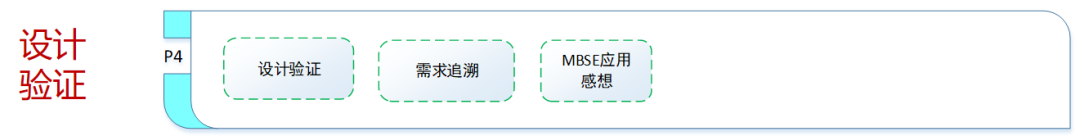

P1到P3通过三个阶段对火灾卫星系统由上到下、从里到外全面的进行系统架构分析。P4阶段开启验证行动,进行设计验证与场景验证。在P4阶段,所有的模型在系统架构分析完成之后,进行设计验证工作。此时的验证需求,包括形成完整的需求追溯。

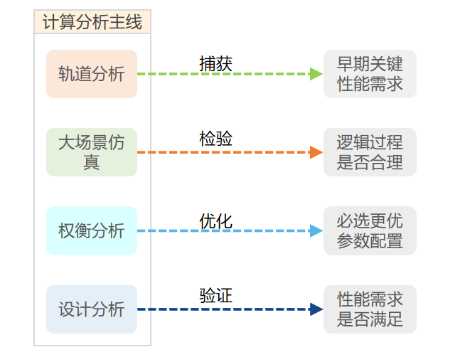

同时我们在每个步骤都有相对应最为主要的计算分析主线。P1最为主要的“轨道分析”是为了捕获早期关键需求性能需求,例如满足火灾卫星检测地球所需要航天器的数量是多少;P2“大场景仿真”用来检验逻辑过程是否合理;P3会进行参数配置的“权衡分析”,根据参数值的不同进行优化比选更优的参数配置。进入P4阶段进行设计分析,会用到参数图去验证性能需求是否被满足。
