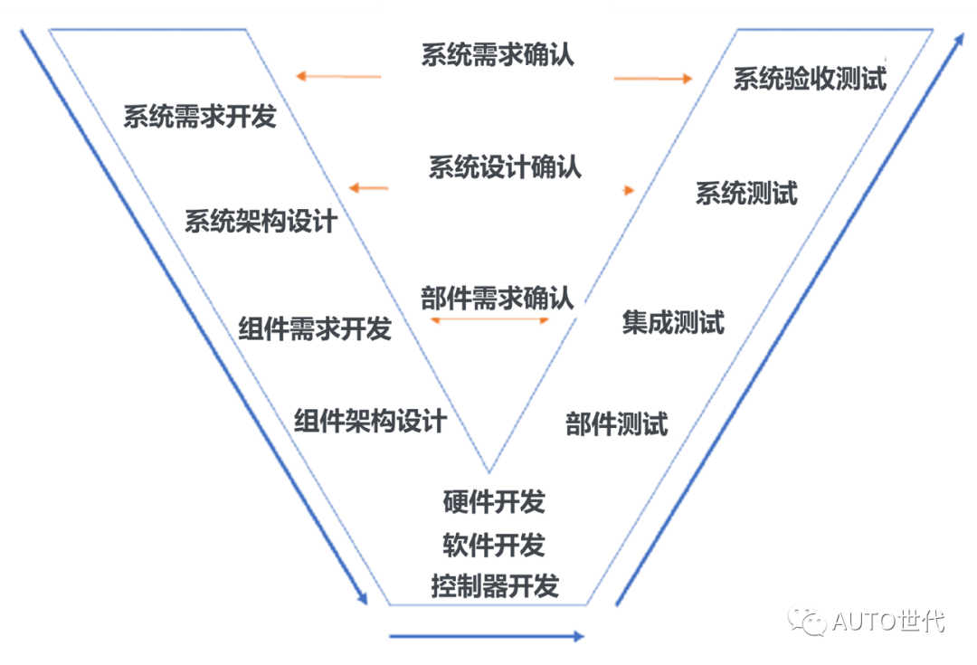

V模型属于汽车工程师必修课,相信大家都不陌生,基本上现在大家熟悉的大部分系统,软件等开发标准,例如MBSE, Aspice, ISO 26262等,其方法论基础都离不开V模型,V模型左边TopDown的开发思路,以需求为基础,然后依次进行架构设计和详细设计,V模型右边以集成,验证和确认为主,具体如下图,在此不再赘述。
MBSE系列: 方法论之RFLP的图1
当然,随着汽车产品,尤其是软件的快速迭代要求,V模型也受到一些诟病,即不够灵活,后序开发严重依赖于前序输入,导致产品开发周期长,变更速度慢,开发成本难把控等,所以Agile开发模式逐渐得到汽车行业的青睐。这块是个比较大的问题,我们后续专门详聊。但不论如何,V模型重要性不可忽视。

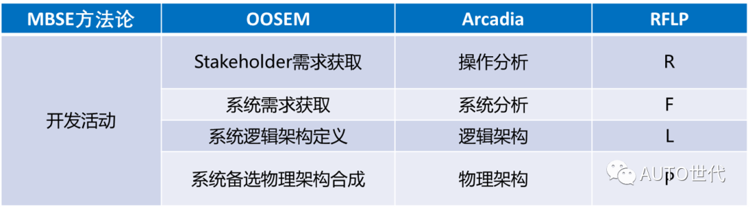

以已介绍的两种方法论OOSEM和Arcadia为例:
MBSE系列: 方法论之RFLP的图2
RFLP认为我们应该从以上四个角度(Viewpoint)去对待系统,通过建立相应的架构模型,将复杂产品的实现过程进行完整映射。
