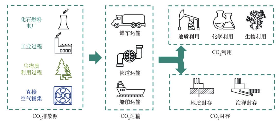

二氧化碳捕集利用与封存(CCUS)指将 CO2 从能源利用、工业过程等排放源或空气中捕集分离,通过罐车、管道、船舶等输送到适宜的场地加以利用或封存(见图 1),最终实现 CO2 减排的技术手段,是我国实现碳达峰、碳中和目标技术组合不可或缺的重要构成部分。CCUS 技术不仅可以实现化石能源利用近零排放,促进钢铁、水泥等难减排行业的深度减排,而且在碳约束条件下增强电力系统灵活性、保障电力安全稳定供应、抵消难减排的 CO2 和非二氧化碳温室气体排放、最终实现碳中和目标等方面具有重要意义。

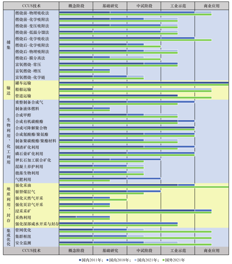

“十一五”时期以来,国家自然科学基金、 973 计划、863 计划、国家重点研发计划等科技计划持续支持 CCUS 技术研发,通过加强基础研究、关键技术攻关、项目集成示范,CO2 捕集、运输、利用、封存等各技术环节发展迅速,取得了系列成果。尤其是燃烧前捕集、运输、化工利用、强化深部咸水开采与封存、集成优化类的技术近十年来发展迅速。与国际对比分析表明(见图 2),我国 CCUS 技术与国际先进水平整体相当,但捕集、运输、封存环节的个别关键技术及商业化集成水平有所滞后。

CO2 捕集技术指利用吸收、吸附、膜分离、低温分馏、富氧燃烧等方式将不同排放源的 CO2 进行分离和富集的过程,是 CCUS 技术发展的基础和前提。现阶段,我国第一代捕集技术研究取得了显著进展,大部分技术已从概念或基础研究阶段发展到工业示范水平,部分技术已经具备商业化应用能力,但大规模系统集成优化缺乏工程经验;第二代捕集技术处于实验室研发或小试阶段。我国燃烧前捕集技术发展比较成熟,整体上处于工业示范阶段,与国际先进水平同步;燃烧后捕集技术处于中试或工业示范阶段,相比国际先进水平发展有所滞后,特别是对于目前 CO2 捕集潜力最大的燃烧后化学吸收法,国际上已经处于商业化应用阶段,我国仍停留在工业示范阶段。富氧燃烧技术方面国内外均处于中试阶段,整体发展较为缓慢,尤其是增压富氧燃烧技术仍处于基础研究阶段。随着第二代低成本捕集技术的不断发展成熟,成本与能耗将明显低于第一代捕集技术;为了进一步降低 CO2 捕集成本,捕集技术的代际更替应加快推进。
运输指将捕集的 CO2 运送到可利用或封存场地的过程,主要包括罐车、船舶、管道运输等方式。通常小规模和短距离运输考虑选用罐车,长距离规模化运输或 CCUS 产业集群优先考虑管道运输。在我国,罐车和船舶运输技术都已开展商业应用,与国际先进水平同步,而输送潜力最大的管道运输技术刚开展相关示范,相比处于商业应用阶段的国际水平差距显著。
CO2 生物与化工利用技术指利用 CO2 的不同理化特征,生产具有商业价值的产品并实现减排的过程。国内外技术发展水平基本同步,整体上处于工业示范阶段。近十年来,各项生物与化工利用技术均有所发展,尤其是部分化工利用技术进展显著;发展水平最高的是利用 CO2 合成化学材料技术,如合成有机碳酸酯、可降解聚合物及氰酸酯 / 聚氨酯,制备聚碳酸酯 / 聚酯材料等。
CO2 地质利用与封存技术指通过工程技术手段将捕集的 CO2 进行地质利用或注入深部地质储层,实现与大气长期隔绝的技术,封存方式分为陆上和离岸两种。在地质利用与封存方面,国内外各项技术发展水平参差不齐。从全球范围看,强化采油和浸采采矿技术发展较快,已开始商业化应用;其余技术中,除强化深部咸水开采与封存技术正在开展工业示范以外,其他技术均处在中试及以下阶段。我国地质利用与封存技术在近十年均有所发展,尤其是强化深部咸水开采技术已从概念阶段发展到工业示范水平,但仍整体落后于世界先进水平;尽管驱替煤层气技术略处于领先状态,但经济效益较好的 CO2 强化采油技术(CO2-EOR)在我国仍处于工业示范阶段,相比进入商业化应用阶段的国际水平差距明显。
在 CCUS 集成优化技术方面,近十年我国取得了较大的进步。国外 CCUS 集成优化技术已普遍处于商业化应用阶段,相比之下我国有关技术发展仍显落后,尤其是管网优化和集群枢纽两类技术仅处在中试阶段。上述各环节的关键技术发展水平不足以支撑我国 CCUS 集成耦合与优化技术研究,制约了我国 CCUS 大规模示范工程的开展,而大规模全链条集成示范项目的缺失又进一步限制了集成优化技术的提升。

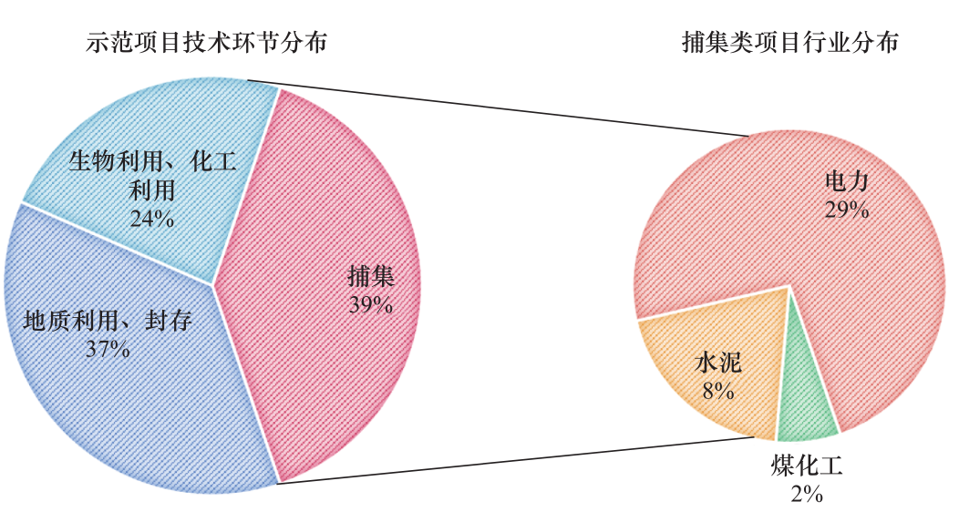

根据科学技术部向全国征集 CCUS 示范项目的统计结果,自 2004 年我国第一个 CCUS 示范项目在山西投运以来,已投运和建设中的 CCUS 示范项目共有 49 个,集中在华东和华北地区;已建成的 38 个 CCUS 示范项目,累计注入封存 CO2 超过 2×106 t,形成 CO2 捕集能力 2.96×106 t/a、注入能力 1.21×106 t/a。
从技术环节分布看,捕集类、化工与生物利用类、地质利用与封存类示范项目的占比分别为 39% (15 个)、24%(9 个)、37%(14 个)。在 15 个捕集类示范项目中,中低浓度排放源 CO2 捕集项目有14 个,高浓度排放源捕集项目仅有 1 个。
从行业分布看,主要工业行业均有涉及,覆盖电力、煤化工、石油化工、水泥、钢铁等领域。在 15 个捕集类项目中,11 个来自电力行业,3 个来自水泥行业,1 个来自煤化工行业(见图 3)。地质利用与封存技术的驱油类项目通常与化工行业结合, 13 个项目中有 5 个来自煤化工行业,2 个来自石油化工。钢铁行业的 CCUS 示范项目处于起步阶段, 2020 年在西昌投运的 CO2 矿化脱硫渣关键技术与万吨级工业试验项目对钢铁企业烧结烟气进行捕集并矿化利用。

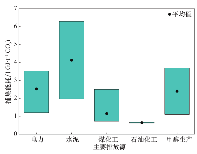

已投运 CCUS 示范项目净减排成本统计显示,我国 CCUS 技术推广依然面临高能耗、高成本的挑战。CCUS 技术的能耗及成本因排放源类型及 CO2 浓度不同有明显差异,通常 CO2 浓度越高,捕集能耗和成本越低,CCUS 减排技术的 CO2 避免成本越低。在已投运的 CCUS 示范项目中(见图 4),水泥行业受到技术成熟度的影响具有最高的捕集能耗,达到 6.3 GJ/t CO2 ;电力行业捕集能耗为 1.6~3.2 GJ/t CO2 ;煤化工行业由于捕集源和捕集技术的差异性,能耗为 0.7~2.5 GJ/t CO2 ;石油化工行业的捕集能耗最低,约为 0.65 GJ/t CO2。

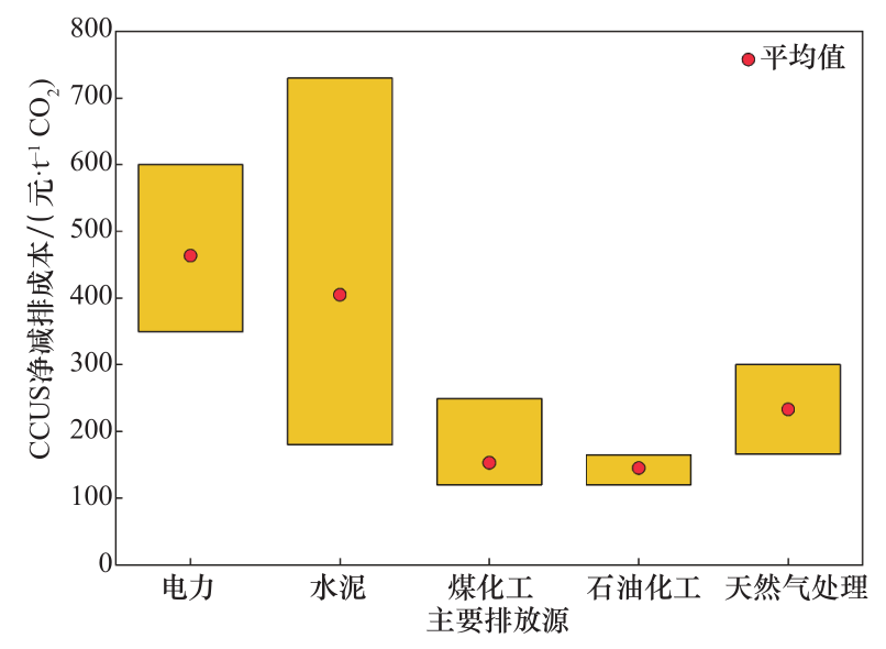

电力、水泥是我国减排成本较高的行业,净减排成本分别为 300~600 元 /t CO2、180~730 元 /t CO2。煤化工和石油化工领域的一体化驱油示范项目净减排成本最低可达到 120 元 /t CO2(见图5)。结合项目成本来看,捕集能耗高的行业 CCUS 示范项目成本也较高,降低 CCUS 捕集能耗对降低我国 CCUS 示范项目成本十分重要。

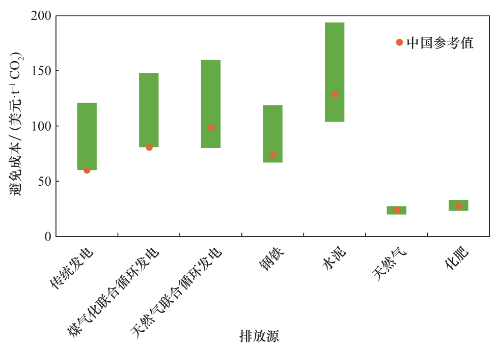

就 CCUS 全链条技术而言,现阶段全球主要碳源(煤电厂、燃气电厂、煤化工厂、天然气加工厂、钢铁厂、水泥厂)的 CO2 避免成本约为 20~194 美元 /t,我国的 CCUS 成本整体处于世界较低水平(见图 6)。我国传统电厂、整体煤气化联合循环发电系统(IGCC)电厂的避免成本分别为 60 美元 /t CO2、81 美元 /t CO2,相比 60~121 美元 /t CO2、81~148 美元 /t CO2 的世界平均水平处于国际最低水平。我国钢铁、化肥生产的避免成本分别为 74 美元 /t CO2、28 美元 /t CO2,相比于 67~119 美元 /t CO2、23~33 美元 /t CO2 的世界平均水平接近国际最低水平。我国天然气循环联合发电(NGCC)、水泥行业的避免成本为 99 美元 /t CO2、129 美元 /t CO2,相比 80~160 美元 /t CO2、104~194 美元 /t CO2 的世界平均水平处于低位。我国天然气加工行业的避免成本为 24 美元 /t CO2,相比 20~27 美元 /t CO2 的世界平均水平处于中等位置。
