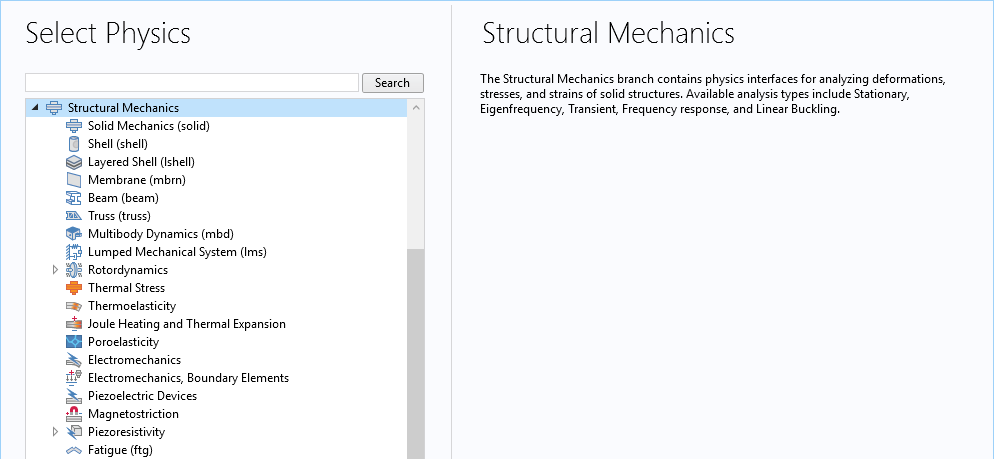

不同类型材料中的声学行为用不同的控制方程来描述。在COMSOL Multiphysics 中,这意味着将不同的物理场添加至包含有不同材料的域中。固体中的弹性波,也称为固体振动,是属于结构力学里的一个分支,因此可以使用结构力学中的物理场接口进行建模。在用于结构分析的接口中,最常用于振动分析的接口是固体力学,壳和膜。多体动力学 和转子动力学 接口也可用于复杂机械系统计算噪声振动辐射,该复杂机械系统通过链接的刚性或柔性组件,或者通过一个可旋转的机械设备(例如转子或电动机)对振动进行计算。
使用 COMSOL 模拟声-结构的相互作用的图1
可用于结构分析的物理场接口。

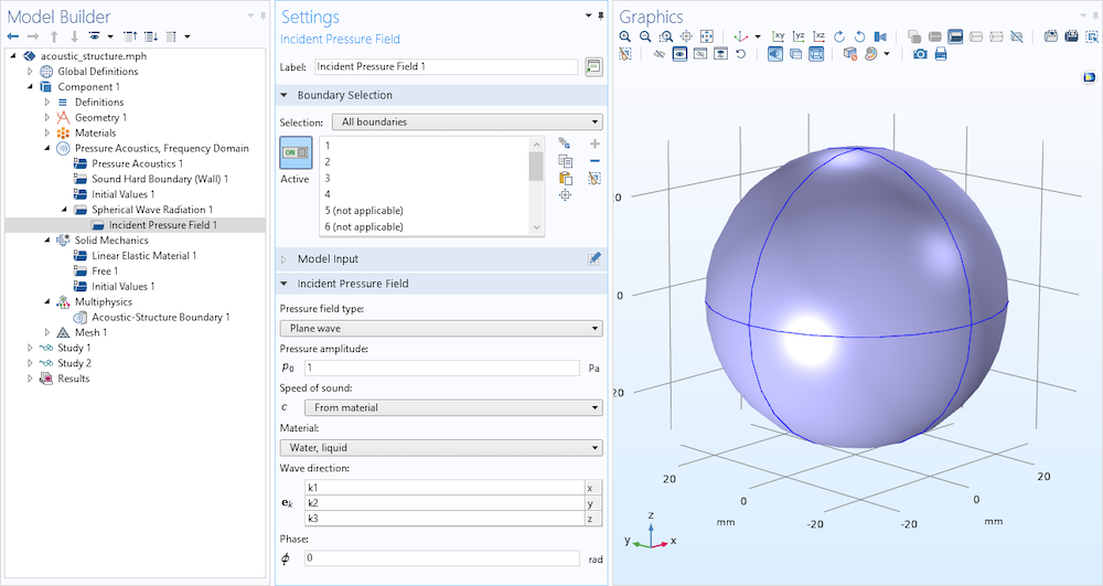

在此实例中,声源是水域外球形周边边界上的入射平面波,表示入射声波。为此,我们添加一个球面波辐射 边界节点并将其应用于球面,然后添加一个入射压力场 子节点以指定平面波的振幅和波方向。此辐射条件允许输出球面波以最小的反射离开建模域。当周围环境仅仅只是域的延续时,该边界条件是有用的。
使用 COMSOL 模拟声-结构的相互作用的图6
在水域的外球形周边边界上指定入射平面波以表示入射声波。

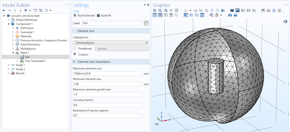

让我们转到网格划分部分。波动问题的网格划分经验是每个波长中至少有五到六个二阶网格单元,以便得到解析波。压力声学和固体力学物理场接口默认情况下都使用二阶拉格朗日单元,因此我们需要将最大单元大小设置为波长的五分之一或更小。对于此示例,我们使用水中波长的六分之一来定义最大单元大小。这也确保了网格能够分辨固体中的弹性波,因为它们的波长比水中的波长更长。
如果模型包含有其声音速度比流体速度慢的非常柔软的弹性材料,请使用固体中的声速来估计应用在固体域中的最大单元大小。COMSOL Multiphysics 自动计算固体中的声音速度。例如,如果在模型中使用“固体力学”接口,则将计算压力波速度并将其存储在变量 solid.cp 和剪切波速度 solid.cs 中。您可以使用较慢的剪切波速来设置起始网格。当我们需要解析通常比切变波传播还要慢的表面波模式时,应采用最慢的表面波的速度来确定用于离散实体域的网格的大小。
使用 COMSOL 模拟声-结构的相互作用的图7
手动设置网格单元大小,以确保波形得到很好的解析。

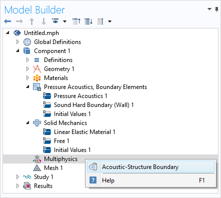

当预定义的多物理场接口不可用时-或者当一个新的物理接口被添加到现有模型并需要耦合到现有接口时-我们必须手动添加耦合以对接口之间的交互进行建模。只要预定义的耦合功能可用于添加的接口时,就会将“多物理场”节点自动添加到“模型开发器”中。然后,我们只需右键单击“多物理场”节点,然后从选择列表中选择耦合就可以了。
使用 COMSOL 模拟声-结构的相互作用的图16
预定义的声学-结构边界功能可用于将“压力声学,边界元素”接口耦合到“固体力学”接口。

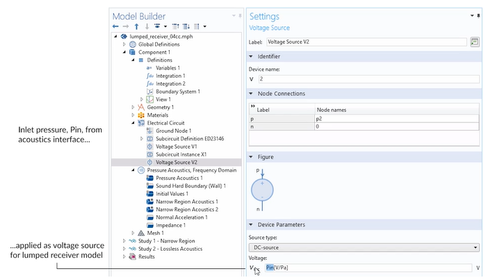

为了将 SPICE 网络耦合到基于 FEM 的压力声学模型里,将电子管入口上方的平均压力用作电路接口中接收器出口处的电压源,并且在压力声学模型中将电流应用于 SPICE 的输出端,换能器模型作为内向法向加速度应用于管的入口。平均压力 Pin 和内向加速度 An 定义为
使用 COMSOL 模拟声-结构的相互作用的图18
用 intop_in() 在细管的入口表面上定义了一个积分算子,其中,p 是声压,acpr.iomega 是复合角频率,和 cir.V2_i 是 SPICE 接收器输出处的电流。
使用 COMSOL 模拟声-结构的相互作用的图19
将 SPICE 网络手动耦合到基于 FEM 的压力声学模型中。

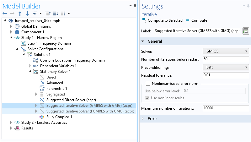

在默认情况下,COMSOL Multiphysics 对 ASI 模型使用完全耦合的直接求解器。如果直接求解器的内存不足,则第一种简单的方法是启用并使用迭代求解器中的一个。首先,选择“显示默认求解器”并右键单击,然后在“ 固定求解器”或“时间求解器”下展开“求解器配置”。这样预定义的迭代求解器建议就可以自动生成。如下图所示,建议并禁用两个迭代求解器。要打开一个,请右键单击求解器并选择启用(或按 F4 键)。
第一个建议(带有 GMG 的 GMRES)使用带有几何多重网格(GMG)预处理器的通用最小误差(GMRES)迭代求解器。此方法通常比直接的求解器更快,并且对于大型 3D 模型的内存更少。第二个建议(带有 GMG 的 FGMRES)使用带有 GMG 预调节器的 GMRES(FGMRES)迭代求解器。这种方法比GMRES更稳定,尤其是对于那些表现出明显共振的问题。如果 GMRES 建议其不收敛,请尝试 FGMRES 建议。
使用 COMSOL 模拟声-结构的相互作用的图20
预定义的迭代求解器建议用3D声学模型的默认求解器自动生成。
