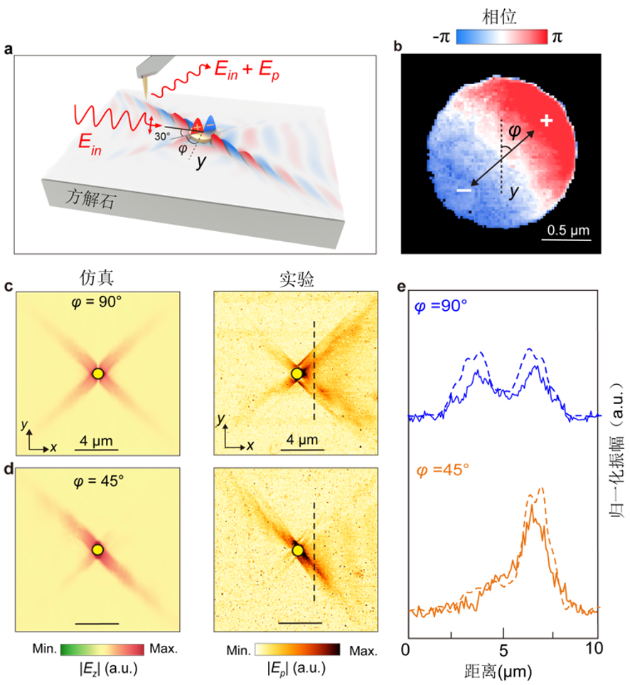

在本工作中,如图1a所示,作者延续前期发现的低损耗、高对称的方解石(CaCO3)晶体作为优良的双曲极化激元观测平台,并利用电子束光刻工艺在其表面制备高质量的纳米尺寸金圆盘天线。如图1a和b所示,在p偏振的平面波对金属圆盘的极化作用下,圆盘中产生面内电偶极矩,进一步激发方解石晶体中的双曲极化激元。作者发现,通过施加不同线偏振状态的远场平面波激励,可以调控电偶极矩的面内极化方向,进而直接影响双曲极化激元近场强度分布的对称性。实验结果表明,通过这种调控手段,可以在高对称晶体方解石中实现双曲极化激元对称/非对称的自由切换(图1c和d)。而且,相较于对称状态,双曲极化激元在对称破缺状态下的能量定向传输效率明显提高(图1e)。进一步研究发现,在较宽的频率范围内,可以精确控制双曲极化激元的对称破缺传播。
eLight·封面 | 源调控对称破缺极化激元的图1
图1:光学偶极子天线激发和调控非对称双曲极化激元。 (a)近场实验示意图;(b)金圆盘天线上偶极电场相位分布的近场图像;不同电偶极矩方向下,方解石晶体中对称(c)和对称破缺(d)的双曲极化激元的仿真结果(左图)和近场成像(右图);(e)从仿真和实验数据虚线位置提取出的非对称振幅对比图

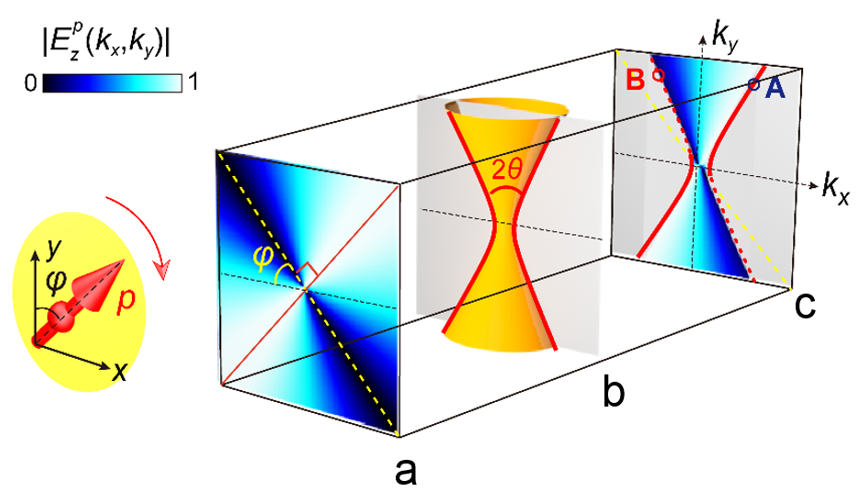

为解释这一现象,研究团队在考虑动量守恒的同时,建立理论模型来描述 水平电偶极子 角谱分布与双曲等频线之间的作用关系,如图2所示。可以看出,镜像对称破缺的双曲极化激元(图2c)本质上是由其面内电偶极矩激发的非对称源场分布(图2a)导致,而不依赖于面内各向异性材料的本征双曲色散属性(图2b)。因此,实验结果可拓展到不同类型的极化激元体系中(例如等离极化激元等)。作者还讨论了不同类型的点源对双曲极化激元传播定向性的影响。
eLight·封面 | 源调控对称破缺极化激元的图2
图2:激发源与面内各向异性介质相互作用导致极化激元对称破缺。(a)计算水平电偶极子动量空间的角谱分布(黄色虚线处场源强度为零)。(b)高对称晶体中的双曲等频线。(c)源场与双曲等频线的相互作用。当黄色虚线与双曲等频线的渐近线重合时(即电偶极矩垂直于双曲渐近线),双曲极化激元的非对称程度最大(红色点线代表双曲等频线上未被激发的模式)。
