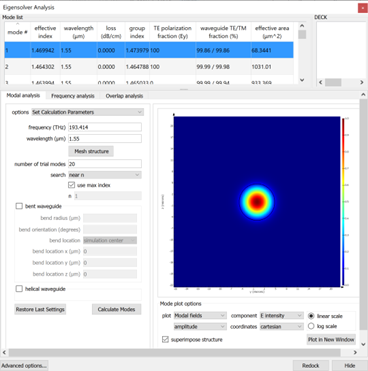

此案例中光纤由n=1.4725/1.4728(L/H)和R=4.8μm的纤芯和n=1.466和R=62μm的包层组成。使用脚本添加 FDE求解器,并在室温下为光栅中的两个不同位置(高折射率区域和低折射率区域)运行模拟。有效折射率的平均值用于表示光栅的总折射率,并用于估计所需的光栅周期。本例中所考虑的基模的场分布如下所示。正如预期的那样,该模式被很好地限制在光纤的核心区域。

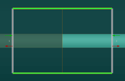

我们分析了光栅在多个周期内的透射/反射值,模拟区域中只包括光栅的单个周期,但通过使用“周期性”和“波长扫描”特征可以获得长光栅的宽带响应。然后,我们扫描温度,并将传输/反射响应导出为S参数,S参数可用于随后的电路模拟。
Lumerical光纤布拉格光栅温度传感器的仿真模拟的图13

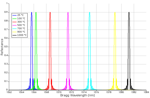

根据上一步计算的周期将自动用于“模型”参数。使用脚本运行EME求解器并计算布拉格光栅的S参数。我们在模拟区域中有两个单元格,每个单元格代表高折射率区域和低折射率区域。脚本计算给定温度范围内的所有S参数Lumerical光纤布拉格光栅温度传感器的仿真模拟的图14。但在这里,我们将主要关注光栅的反射Lumerical光纤布拉格光栅温度传感器的仿真模拟的图15,如下所示。观察到峰值反射(对应于布拉格波长)约为90%,并且随着温度从25℃升高到1.000℃,呈现红移。
Lumerical光纤布拉格光栅温度传感器的仿真模拟的图16

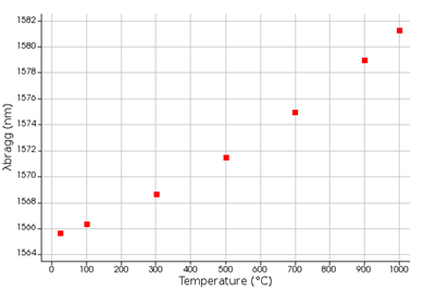

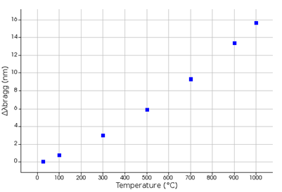

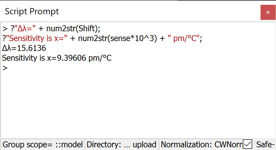

布拉格波长与温度的关系如图显示,相对于室温下的值,其在1.000摄氏度时偏移15.6纳米。
Lumerical光纤布拉格光栅温度传感器的仿真模拟的图17
Lumerical光纤布拉格光栅温度传感器的仿真模拟的图18
还可以得到光栅在给定温度范围内的灵敏度。灵敏度定义如下:
Lumerical光纤布拉格光栅温度传感器的仿真模拟的图19
Lumerical光纤布拉格光栅温度传感器的仿真模拟的图20
考虑到参考文献中缺乏有关材料的信息,模拟的灵敏度(9.4 pm/℃)与公布的结果(7.2 pm/℃)存在差异。这种差异可能主要来自材料参数的差异,而参考文献中并未完全提供这些参数。

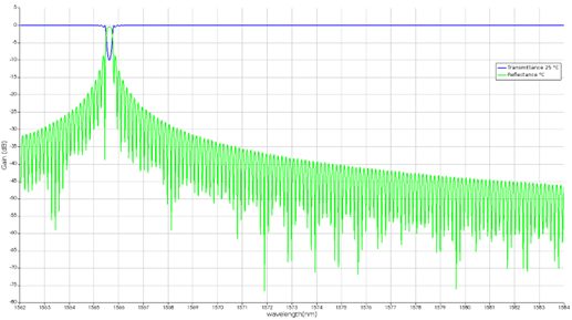

下图为电路仿真的原理图设计。按下运行按钮,模拟将计算温度传感器在25°C室温下的反射光谱。右图显示了反射率光谱,右键单击ONA,然后显示结果即可获得反射率光谱。

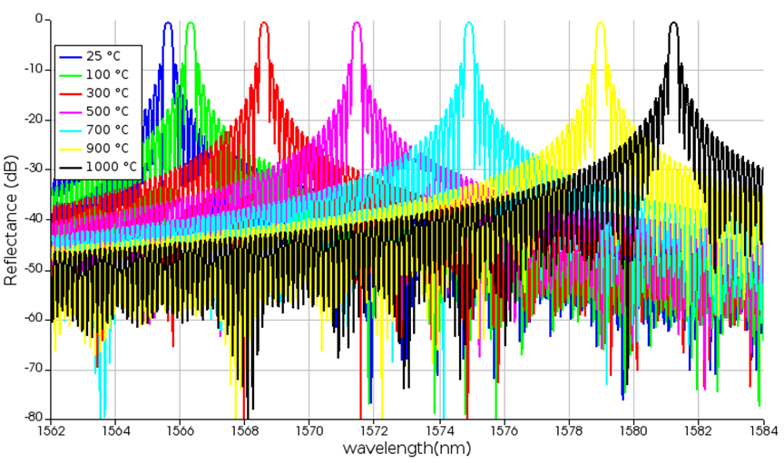

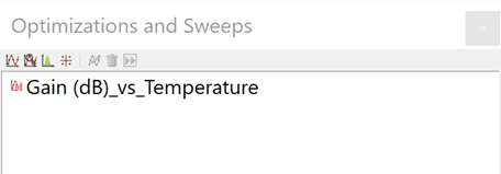

接下来,在优化和扫描选项卡中运行“Gain_vs_Temperature”扫描,以计算一系列温度的反射光谱。使用扫描参数生成可编辑温度系列的反射光谱。
Lumerical光纤布拉格光栅温度传感器的仿真模拟的图23
下图显示了25℃至1000℃温度范围内的光谱。根据文献显示,在100℃至500℃的温度范围内,布拉格波长偏移为4nm。我们的模拟结果显示,在相同的温度范围内,4.5nm的数值相似。
