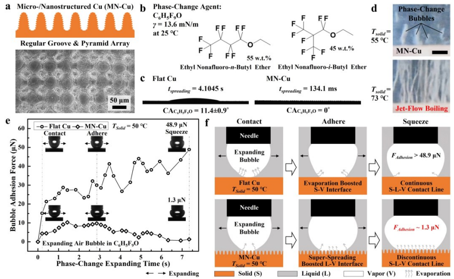

图1 在微/纳米结构Cu表面上由超扩散促进的射流沸腾现象。

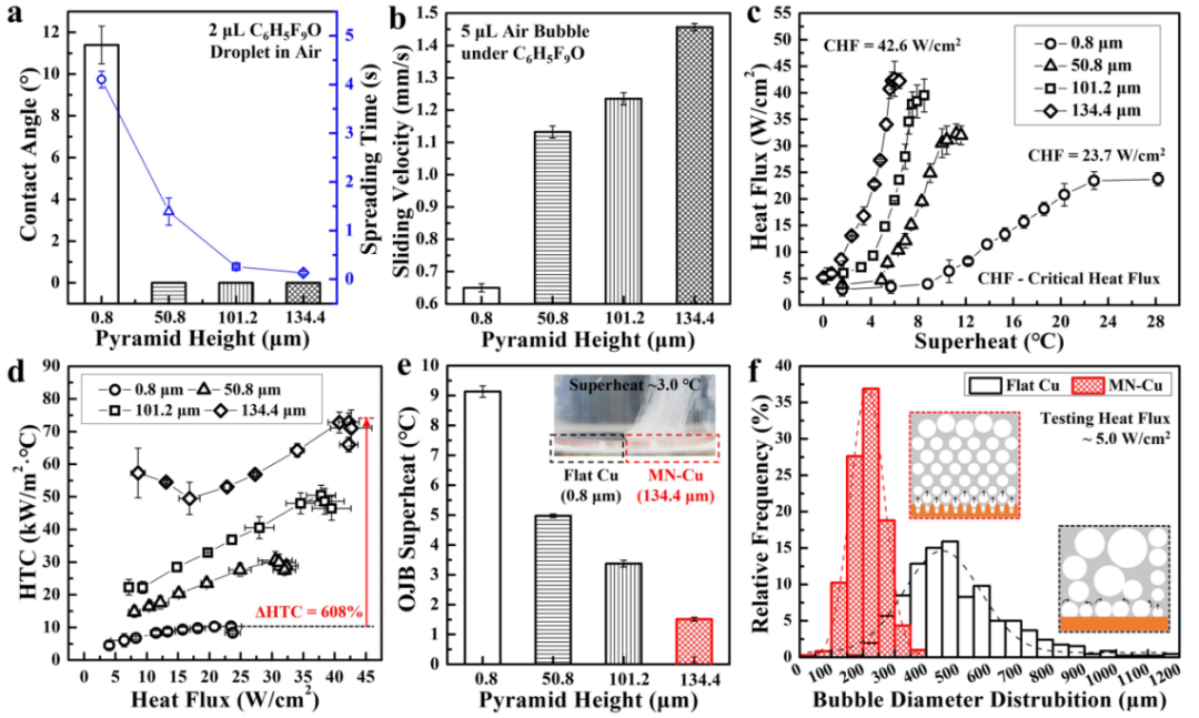

图2 表面上不同金字塔高度的射流沸腾换热性能。

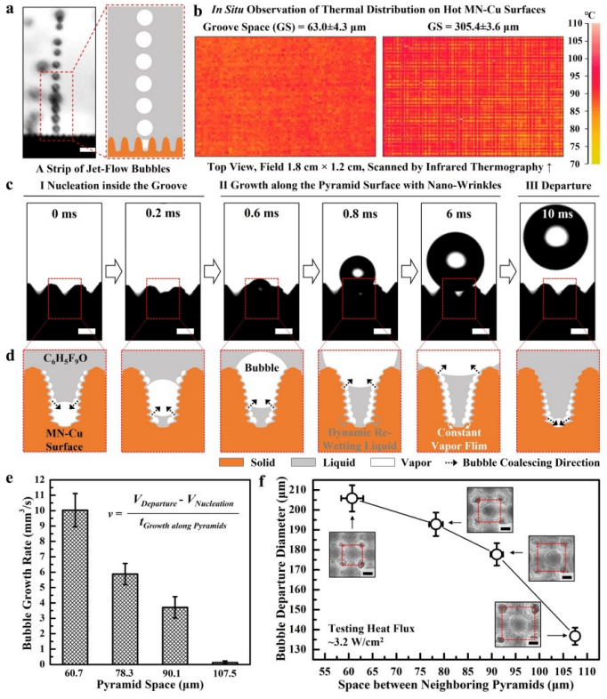

图3 超扩散促进的微型射流沸腾气泡成核、生长和分离。

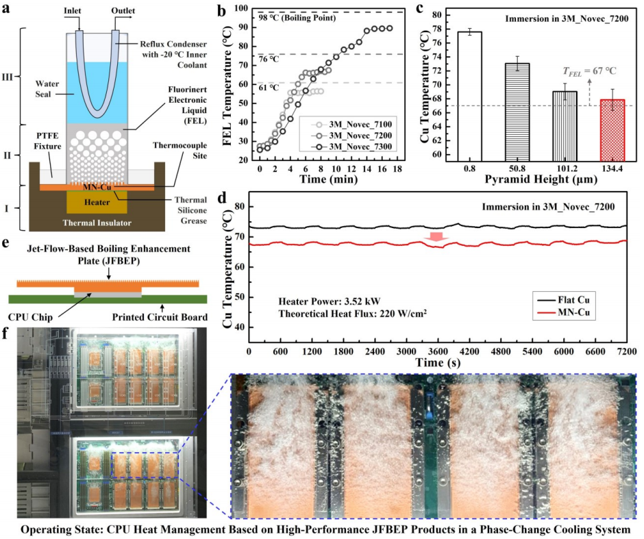

图4 基于超扩散增压射流沸腾表面的相变冷却性能及应用。
