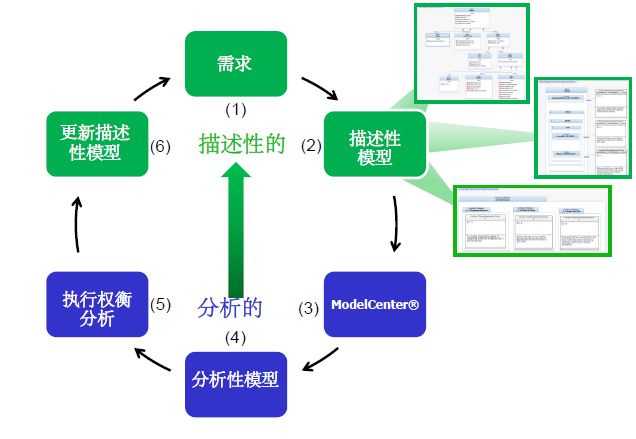

根据图2给出的整体MBSE集成方案架构,将通过以下六个主要步骤完成整个建模与分析过程。此模型框架建模步骤包括:

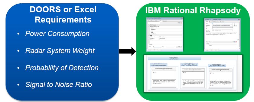

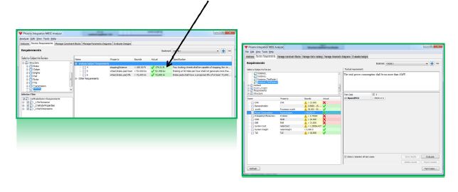

a) 最初的需求规格可以是用DOORS/Excel进行描述,将早期的需求规格说明导入到Rhapsody/MagicDraw中,创建需求图,在需求图中包含相应指标的上下限以及需求目标。
MBSE架构图:一种集成系统建模与多学科分析的MBSE开发框架的图4
图4 建立需求图

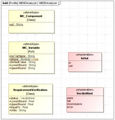

本方案中,将SysML进行了扩展来描述建模分析组件,这些组件运行在ModelCenter框架。下图给出了配置属性中定义的原型。MC_Component原型用于指定一个约束模块(例如,分析块)的可执行的分析模型的位置。MC_Variable 原型来创建SysML端口(例如,参数)和分析模型变量之间的映射。InOut枚举来指定由MC_Variable原型实例化参数(输入或输出)的因果关系。在这个功能中,工程分析被用于自动检查需求的一致性。为了达到这个目的,RequirementVerification模板可以应用于需求块。
MBSE架构图:一种集成系统建模与多学科分析的MBSE开发框架的图5
图5  定义SysML 原型用于连接SysML模型和工程分析

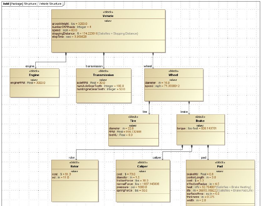

下面通过一个汽车刹车片设计的示例来描述这种方法。我们的目标是设计一个刹车片,需要满足几个性能需求,如刹车距离、生命周期、刹车过程中产生的热量等。下图是系统分解的SysML块定义图。用SysML中的blocks代表系统的物理实体,每个block都可以有值属性。图中箭头代表整体与部件的关系。例如,brake包含rotor,caliper和pad这些部件。在这个示例中, c++程序和Excel电子表格被用来计算性能和刹车片的成本。
MBSE架构图:一种集成系统建模与多学科分析的MBSE开发框架的图6
图6  系统分解(SysML BDD)

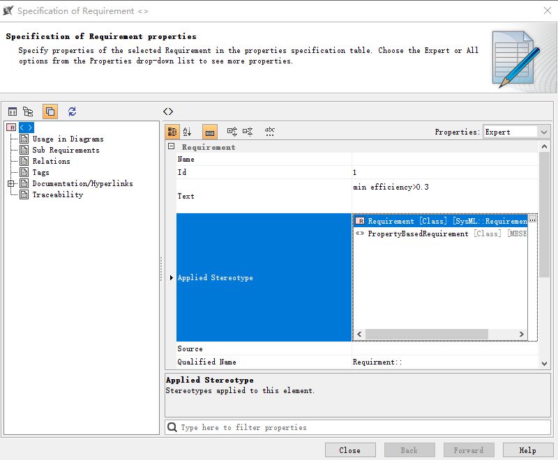

将需求模块的Applied Stereotype设置为PropertyBasedRequirement,这些是MBSE Analyzer对SymML 的扩展属性。

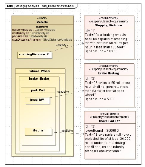

本方案的目标之一是利用工程分析来检查需求规格合规性。该方案使用的方法是,用文本描述需求,然后给每个需求附加上下限。SysML 标签被用来给需求添加上下限。图8给出了刹车片生命周期的需求,标有一个LowerBound的标签。该需求通过satify关系连接到“life”参数。如果“life”参数的值比下限低,则不满足需求。此方法具备自动检测需求一致性的功能。如果需求不满足,则会在图中自动高亮显示一个红色的“X”。

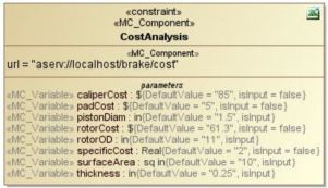

下图展示了刹车片成本分析的约束块。该成本分析是基于一个使用Analysis Server封装的Excel电子表格。MC_Component原型的url标记制定了封装分析的位置。
MBSE架构图:一种集成系统建模与多学科分析的MBSE开发框架的图9
图9 使用SysML原型定义一个黑盒分析的URL位置
每个约束块都带有参数,如下图参数分隔区所示。代数方程通常用来定义参数之间的约束。在此案例中,约束块是用黑盒分析替代方程。每个黑盒分析有一组输入和输出参数。除了简单的分析关系,想要改变黑盒分析参数的因果关系(输入/输出)是不容易的。因此,每个参数的因果关系是在相应的黑盒分析中显式地定义的。如上图所示,MC_Variable原型是用来定义参数的因果关系以及默认值。

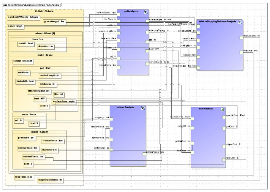

图10 在SysML参数图中建立属性与分析模型的关系
约束模块是SysML中可重用的分析模块。参数图可能使用多种约束块来定义更加复杂的解析关系。上图是一个刹车片示例的参数图。该图使用了四个约束块包括基于Excel电子表格的成本分析和刹车片的分析,卡尺, 和基于c++程序的刹车距离。每个约束块通过MC_Component原型实例化,并使用一个图标,表明此约束块隐藏的分析模型的类型。
参数图中的绑定连接器(Binding connectors)代表系统属性之间的平等关系。可以在系统属性和参数之间或者参数之间创建绑定连接器的参数。原则上,平等关系是非因果的,绑定连接器在输入和输出参数之间没有区别。为了解决带有非因果关系的参数图,需要处理一个系统方程组。然而,这种方法仅限于简单方程式的使用,当使用黑盒工程分析时是不适用的。在此案例中,因此,每个约束块的参数根据参数在黑盒分析中的使用,显式地定义为一个输入或输出。上图中的约束块使用约定的布局,将输入和输出参数分别置于约束块的左边和右边。

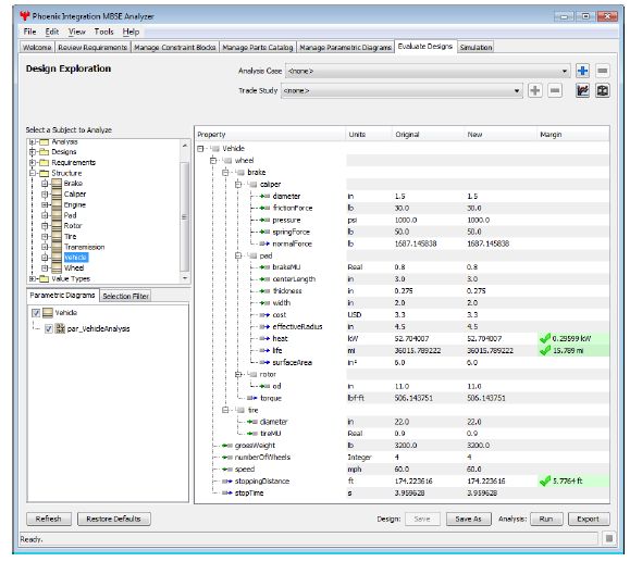

图10中定义的参数图包含创建一个分析模型所必要的信息,这些分析模型可以通过PIDO框架执行。在Model Center中约束块被转换成分析组件,绑定连接器被转换成分析组件变量之间的链接关系。这种功能可以从参数图自动创建一个分析模型。该功能是PIDO 框架的一种SysML插件。这种转换是通过使用SysML工具和Model Center的API,而不依赖形式化的模型转换。SysML插件允许选择参数图,并自动生成一个分析模型。图12显示了从参数图生成的多学科分析模型。一旦创建了一个相关联的分析模型,插件会自动列出参数图中(图13)中使用的系统属性。用户可以改变输入值并运行分析不同的系统配置下的性能和成本指标等。

值得注意的是,自动生成的模型是连接到SysML模型的。这种方法允许使用SysML模型作为工程分析设计信息的权威来源。输入参数值使用SysML模型中定义的值进行初始化。这使得领域专家可以迅速建立分析模型,避免了手工数据转换潜在的错误。这种方法还使得它易于使用的工程分析的结果来更新SysML模型。SysML插件提供了一个能够使用从分析模型计算得出的新值更新SysML模型。另一个优点是,PIDO工具包含权衡分析工具,可以用来评估许多设计方案。当找到一个最优设计后,可以用于更新SysML模型中的当前设计。
MBSE架构图:一种集成系统建模与多学科分析的MBSE开发框架的图14
图14 SysML 插件执行从参数图自动生成的分析模型

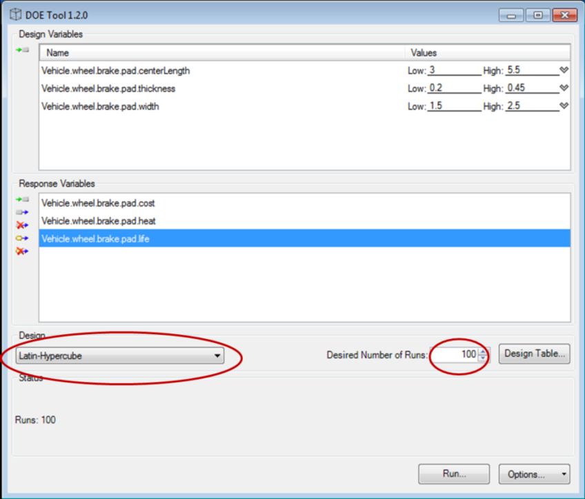

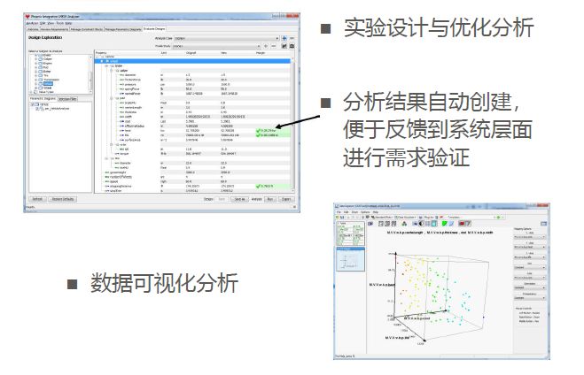

对于成本、性能、风险等变量,可以使用Model Center进行权衡分析及优化空间探索以找到最优方案。
MBSE架构图:一种集成系统建模与多学科分析的MBSE开发框架的图16
图16 使用DOE工具进行权衡分析
MBSE架构图:一种集成系统建模与多学科分析的MBSE开发框架的图17
图17 在model center中执行权衡分析

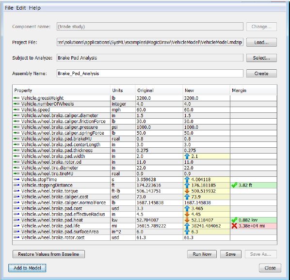

通过权衡分析,优化设计参数之后,基于新的设计参数,MBSE Analysizer可以自动更新Rhapsody/MagicDraw系统模型并验证新的数据是否满足性能需求。
MBSE架构图:一种集成系统建模与多学科分析的MBSE开发框架的图19
