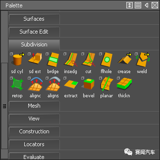

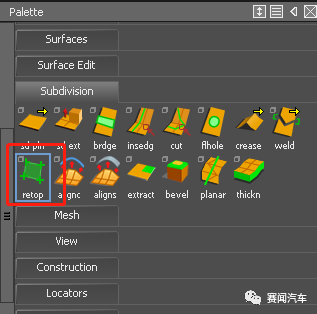

    那么,在正式回答以上问题之前,先让我们一起来梳理一下Alias 中原生Subdivision细分曲面建模的相关工具,本人所用Alias版本为Alias 2022.2,各位如果所使用的Alias为其它版本,Subdivison工具或许会有细微差别,请知悉。

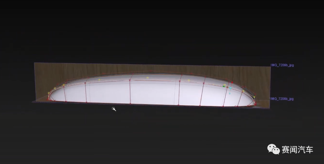

    在Alias2022.2中,Palette内专用于细分建模相关的工具组总共有两类,一类为选取工具,被整合在Pick工具箱内,这里不做叙述。另一类为多边形建模和编辑工具,被分类整合在Subdivison工具箱下,合计15组共20个工具。其中:可实现“从无到有”Subd模型构建的工具只有3组,分别是基本体构建工具,Subd Extrude挤出工具,以及大家极其容易忽视掉的Retopolygy工具。这3组工具的灵活运用便可解决大家的前两个问题。工具列表如下图:

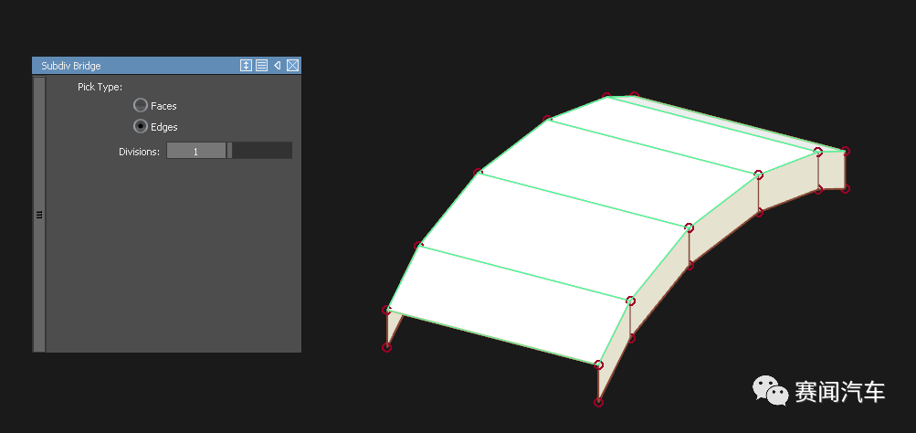

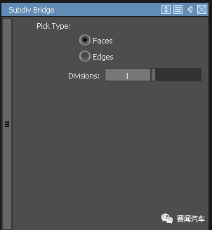

    对于“Subd曲面桥接”而言,以上这些工具中,可实现的工具只有一个,也就是我们常用的“Subd Bridge”工具。但是大家在使用过程中或许已经发现了,双击Bridge图标打开其属性对话框后,我们会发现,该工具在使用时,可以选取的数据类型只有Subd模型的“边”和“面”两种元素,所以是无法直接使用此工具在两条曲线之间桥接生成曲面的。所以问题就来了,到底该如何在两组曲线之间桥接曲面?
船舶设计软件学习:Alias Subdivision细分建模实用技巧 & 实例应用详解的图2

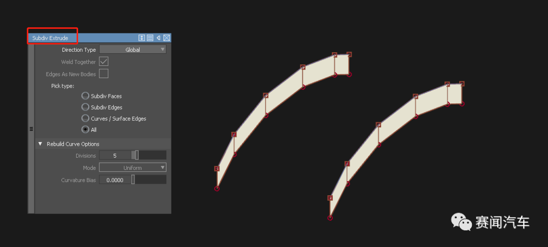

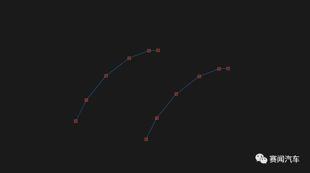

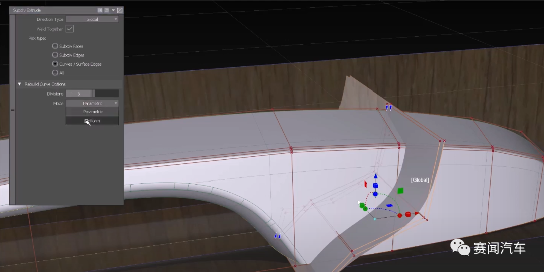

    答案其实很简单,那就是做Subd辅助面!

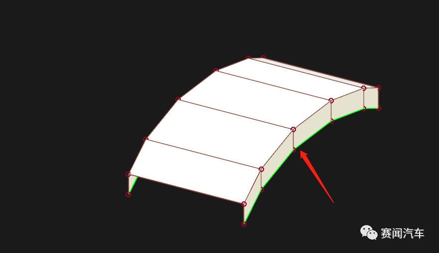

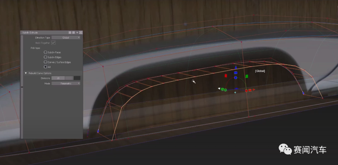

    根据Subd Bridge工具选取数据类型的局限性,要实现在两条曲线之间桥接曲面的效果,我们可以使用“Subd Extrude”工具在曲线处构建辅助面,然后再使用Bridge工具将辅助面边界实现桥接,以达到桥接曲线的目的。桥接完成后,删除辅助面边界或曲面组即可。具体步骤截图如下:
船舶设计软件学习:Alias Subdivision细分建模实用技巧 & 实例应用详解的图3

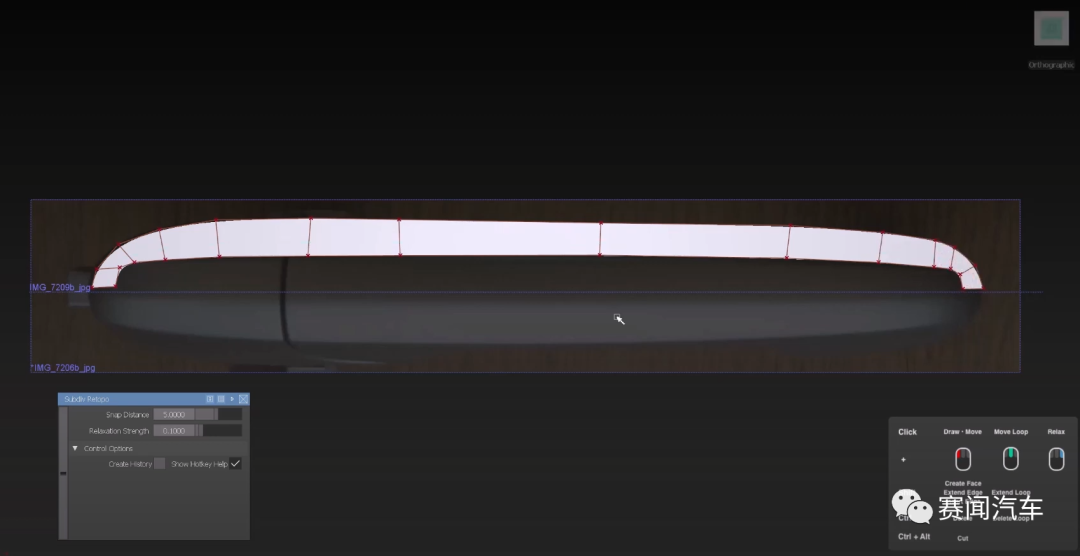

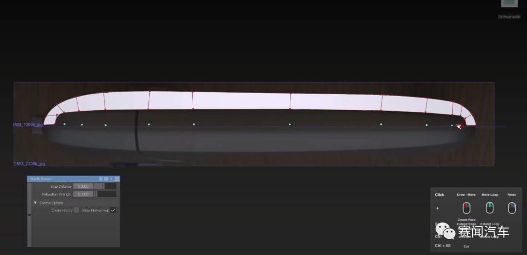

    具体使用方式如下:
    1、选择Subd Retopolygy工具;
船舶设计软件学习:Alias Subdivision细分建模实用技巧 & 实例应用详解的图10

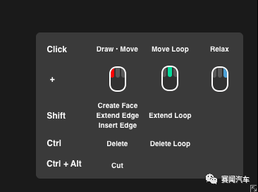

    2、不选取任何对象,直接空格“两次”确认,此时,电脑显示器右下角出现Subd Retopolygy工具的操作提示菜单;
船舶设计软件学习:Alias Subdivision细分建模实用技巧 & 实例应用详解的图11

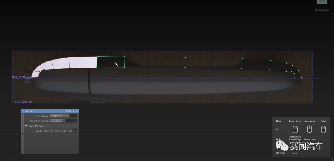

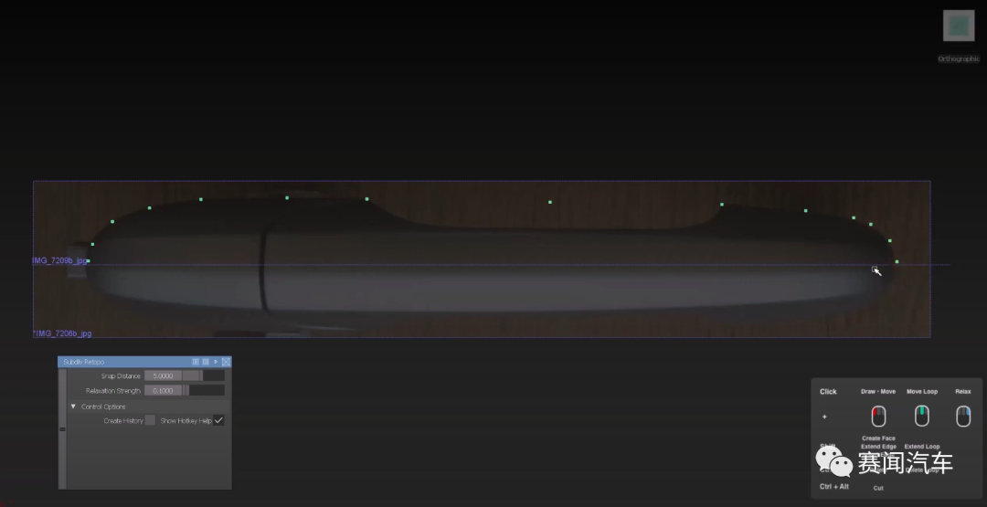

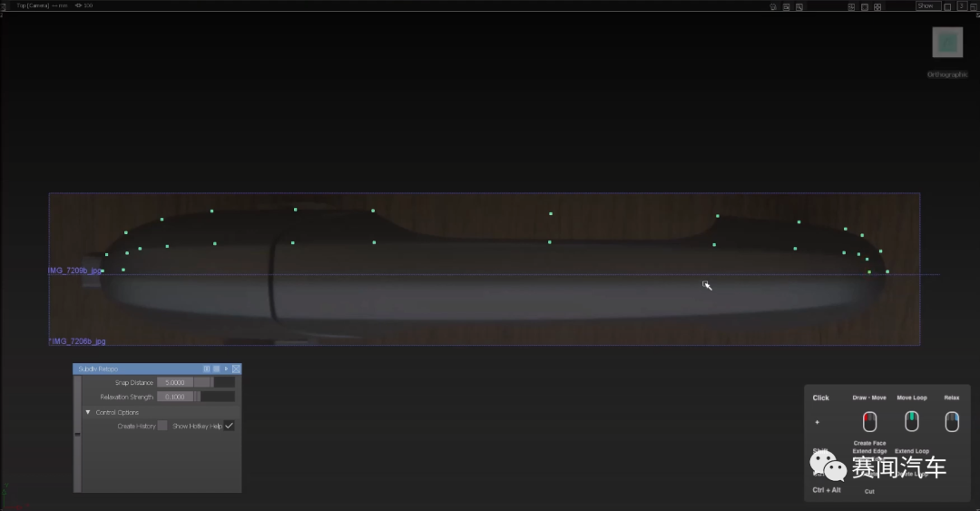

    3、创建顶点组。使用鼠标左键,创建顶点。可根据造型特征需求,创建连续顶点组,建议顶点组直接贴合到特征线的位置。需要值得注意的是,一张Subd面需要4颗顶点来定位,并且,创建多顶点组时,顶点组数量需要一一对应。下面以汽车拉手为示例进行说明;
船舶设计软件学习:Alias Subdivision细分建模实用技巧 & 实例应用详解的图12
船舶设计软件学习:Alias Subdivision细分建模实用技巧 & 实例应用详解的图13

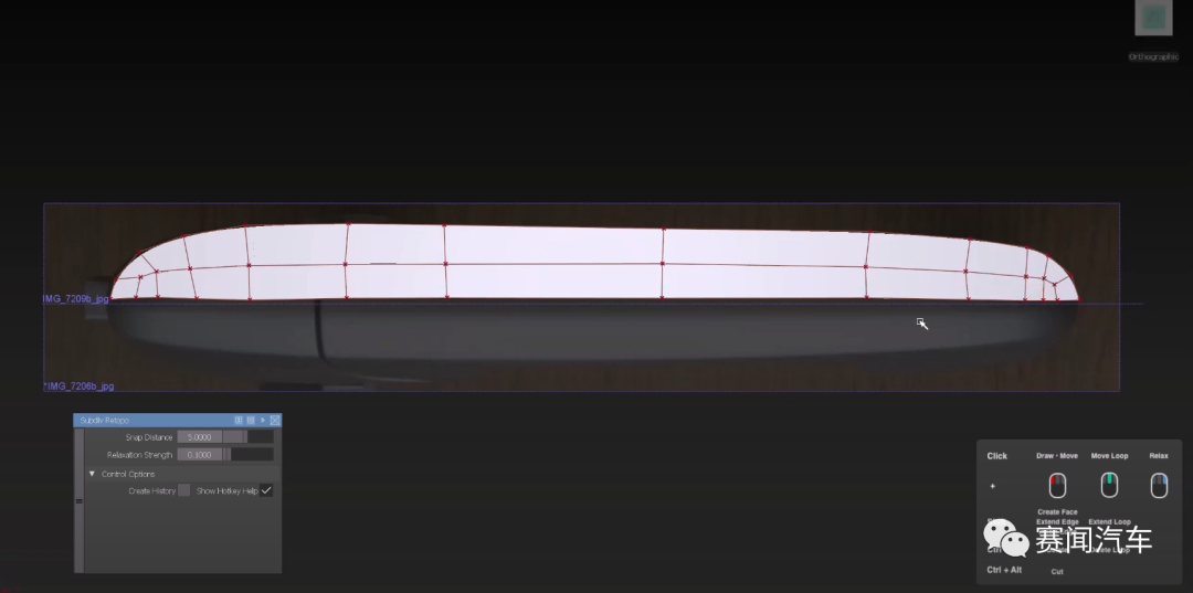

    4、生成Subd曲面。按住Shift键,使用鼠标左键 点击确认,创建Subd曲面,连续操作即可得到细分曲面组。
船舶设计软件学习:Alias Subdivision细分建模实用技巧 & 实例应用详解的图14
船舶设计软件学习:Alias Subdivision细分建模实用技巧 & 实例应用详解的图15
    5、重复上述步骤,即可得到所需要的外饰门拉手基本拓扑结构;

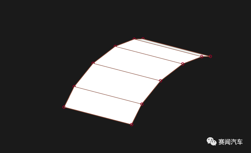

  以上就是,除了用多边形基本体开始建模和用Extrude工具开始建模的多边形建面方法外,Alias中Subdivision的其它构面方式,这种方式巧妙运用了Subd Retopolygy工具逆向拓扑过程可以不选择参考元素直接构面的特点,为大家提供了在alias中新的Subd构面方式;

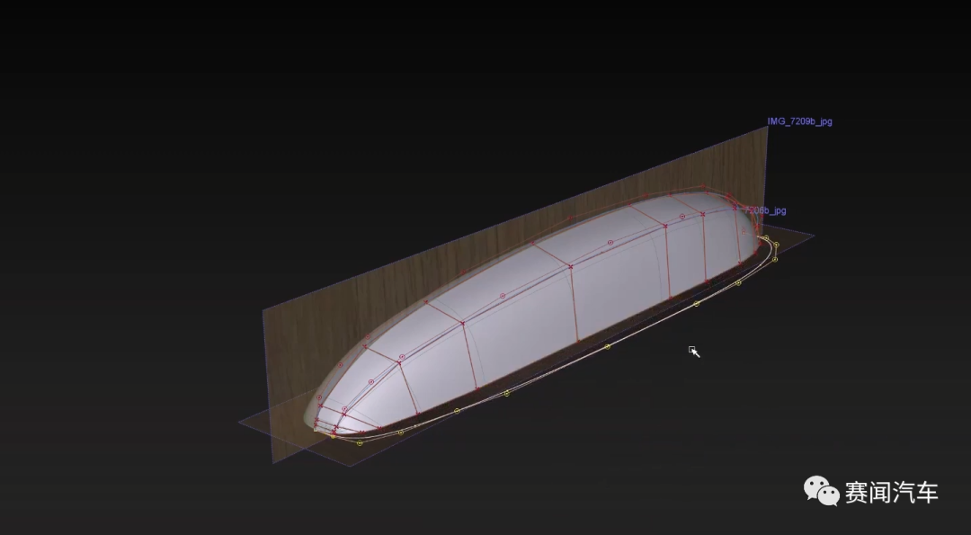

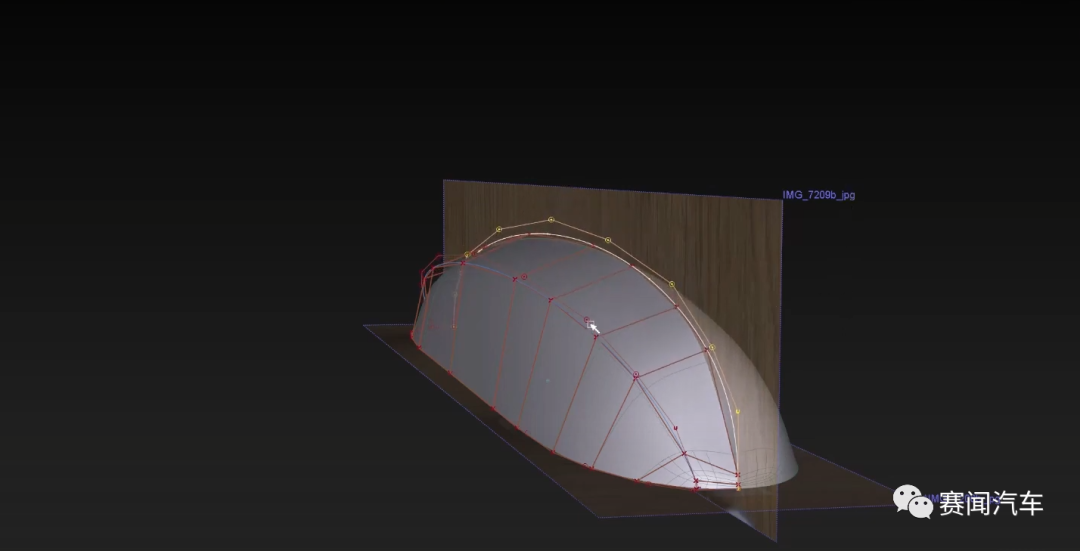

    但是,对于上述方式而言,由于我们未选择拓扑参考对象,所以构建得到的多边形拓扑结构是在一个平面上的,我们后续还需要对齐进行空间位置的调整;
船舶设计软件学习:Alias Subdivision细分建模实用技巧 & 实例应用详解的图18

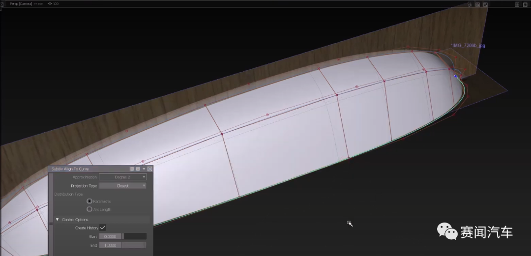

   对于多边形模型而言,调整其造型形态的方式便是改变其拓扑结构,以及拓扑元素(多边形的顶点、边、面)的空间位置。但是大家在使用移动、旋转、缩放等工具对其进行修改调整时,会发现效率提不上来。为了解决这一问题,Autodesk其实在Alias中添加了更加适合NURBS建模人员思维逻辑的更高效的建模工作流。

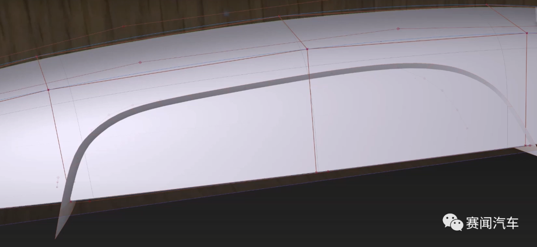

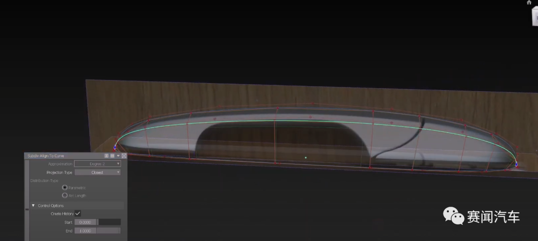

    这个建模工作流其实属于NURBS与Subd混合建模工作流的范畴,首先,对于调整Subd细分模型顶点的空间位置,Alias提供了专用于Subd细分模型的Align To Curve和Align To Surface两个重要工具。这两个工具可以将Subd模型的顶点约束匹配到曲线或曲面对象上(注意:约束对象是顶点,并非细分模型Smooth后的边界)。同时,保留约束工具的约束历史,利用Alias可以带历史调整模型的特点,通过调整约束曲线以实现反复、快速调整Subd模型的目的。
    对于上述模型而言,可以先构建空间特征曲线,然后将其进行约束调整;这一步骤重点体现的是Alias NURBS建模方式中,可实现带历史调整的精髓~
船舶设计软件学习:Alias Subdivision细分建模实用技巧 & 实例应用详解的图19
船舶设计软件学习:Alias Subdivision细分建模实用技巧 & 实例应用详解的图20
船舶设计软件学习:Alias Subdivision细分建模实用技巧 & 实例应用详解的图21
船舶设计软件学习:Alias Subdivision细分建模实用技巧 & 实例应用详解的图22

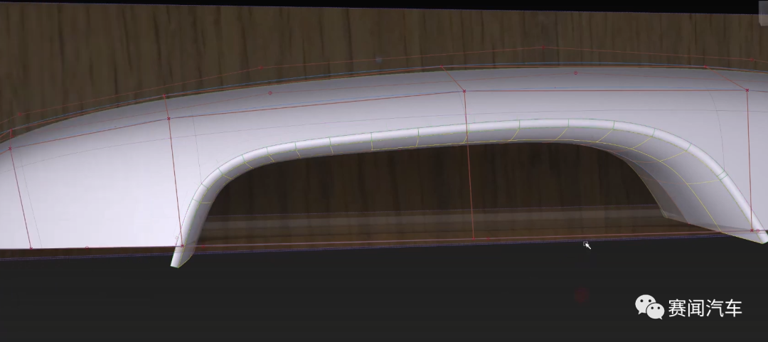

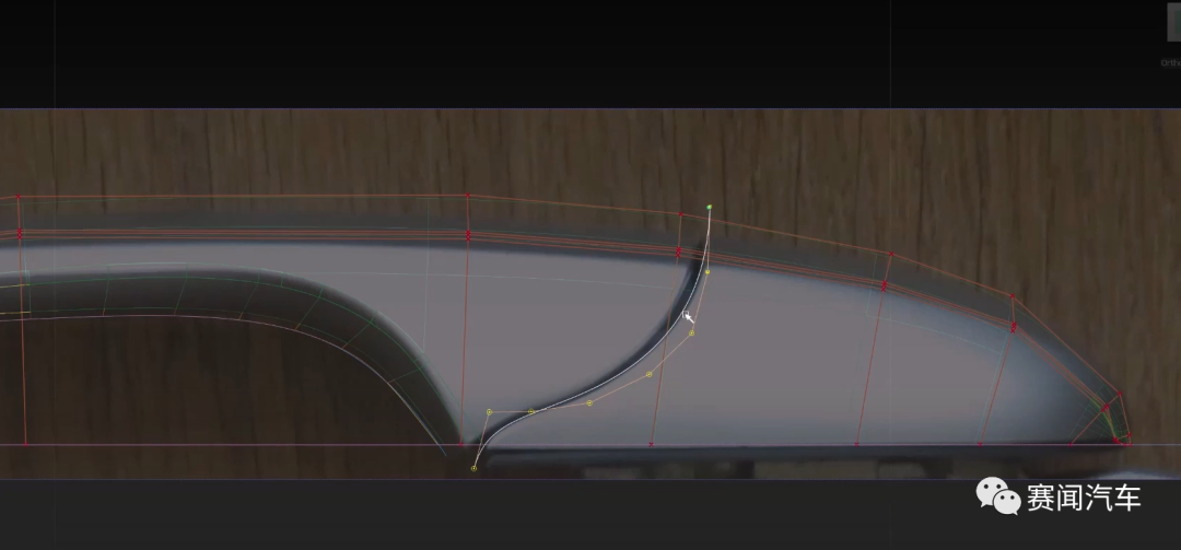

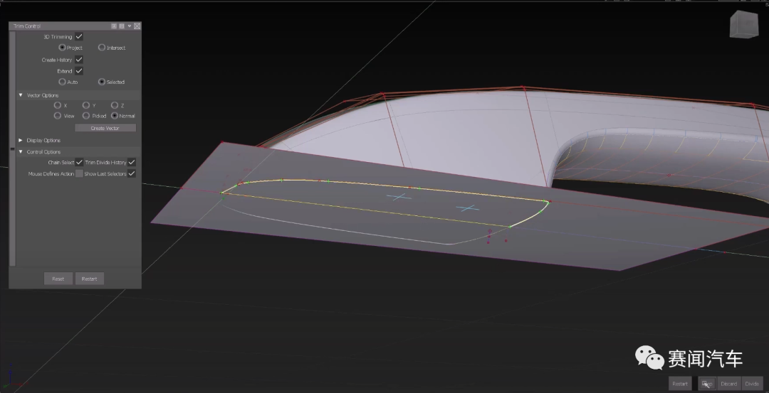

    对于NURBS建模而言,另一个精髓点在于曲面与曲面之间的裁剪处理。这一特点在Alias中,也可以直接无缝应用于Subdivision细分曲面建模。我们可以使用NURBS建模工具中的相交/剪切工具对Subd模型进行裁切处理。传统的多边形建模方法中,只能通过布线构建拓扑的方式来创建造型;
    在外饰门拉手演示案例中,拉手中心处的空洞便可使用此方式快速构建;构建时,先构建裁切面,这个面可以是Subd面,也可以是NURBS曲面;
船舶设计软件学习:Alias Subdivision细分建模实用技巧 & 实例应用详解的图23
    然后直接使用NURBS建模工具中的相交、裁剪工具对模型进行修剪即可;需要值得注意的是,Alias里的相交剪切并不会破坏Subd模型的拓扑结构,这在本质上与传统的多边形建模软件的布尔运算存在明显差异;
船舶设计软件学习:Alias Subdivision细分建模实用技巧 & 实例应用详解的图24
    剪切完成,还可对其进行倒角处理,使用混合建模工作流创建的模型,对于纯靠布线实现造型的模型而言,曲面的光顺性相对更容易控制;
船舶设计软件学习:Alias Subdivision细分建模实用技巧 & 实例应用详解的图25
