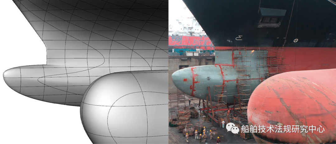

型线优化。型线优化可以降低船舶阻力、降低动力需求以获得更好的整体效能。对于已经服役的单要素设计船舶,修改船舶整体线型是不经济的,可以对球鼻艏进行局部优化。因为兴波阻力与船首形状以及不同速度下的吃水深度有关。单要素设计船舶通常球鼻艏非常冗长庞大,优化后细长的球鼻艏可能节省6~10%的燃料。
低碳背景下的船舶设计演变的图3
其他结构优化。其他方面的优化有新式螺旋桨以及推进系统优化,这些比较少议及。
低碳背景下的船舶设计演变的图4
图示:优化后的球鼻艏外型通常比单要素设计船舶的球鼻艏更加细长

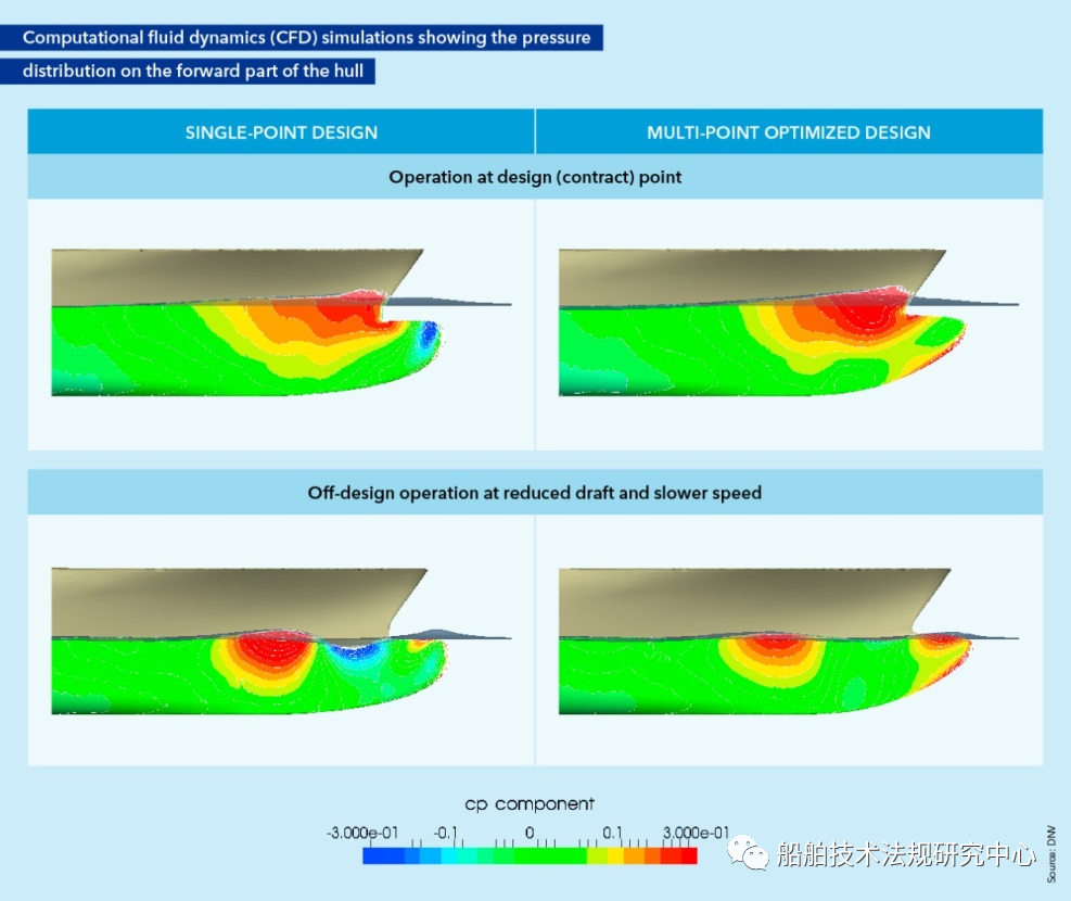

图示:流体仿真计算单要素和多要素设计下的船体艏部压力分布图
(对两种船型而言,合同条件下的压力分布和产生的波浪是非常相似的。多要素优化设计可以获得更合理的压力分布,产生更小的波浪。)

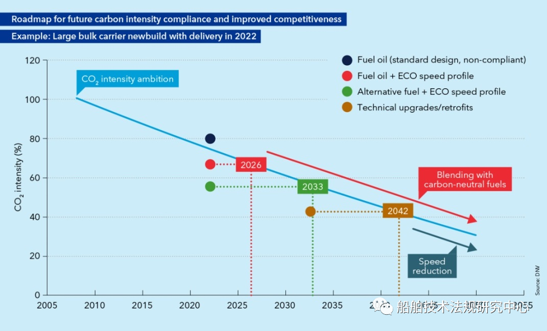

CO2排放指标。根据新造船EEDI和即将颁布的现有船舶EEXI规则,船舶能效问题已重新成为行业关注焦点。联合IMO二氧化碳强度指标(CII,以每装载吨位或每海里航程下CO2排放克数作为测量船舶运输货物或乘客的能效评价指标),这些规则将给船东不断施加压力以促成船舶改造达到减排目标。
EEDI和EEXI可以通过证书形式显示船舶能效,CII评估方法还没有达成共识。但对所有5000总吨以上的国际航行货船、客滚船和邮轮,CII指标2023年起生效……这将对船舶设计需求产生深远影响。
低碳背景下的船舶设计演变的图7
图示:CII改进路线图(2022年交付的新船在寿命周期内将基于IMO脱碳路线进行升级)

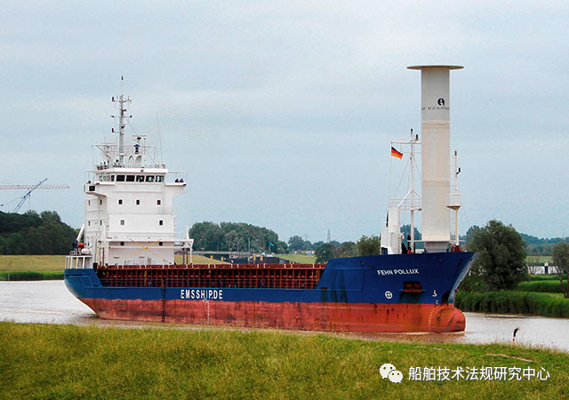

燃料路径方面的不确定性也助推了推进系统方面的提升改进,诸如风辅助推进。用空气动力学进行仿真计算可以获得一些有良好推进性能的风帆辅助方案。目前最流行的是风帆转子形式。它采用的是马格纳斯效应——甲板设置一个较大的垂直旋转气缸,风从某个角度撞击船舶甲板上的气缸时产生向前的推力。该系统由电脑控制,可以在恶劣海况下使用,据报道可以节能10-20%。
低碳背景下的船舶设计演变的图8
图示:MariGreen 项目研发的风力转子在不同船舶上表现性能良好
