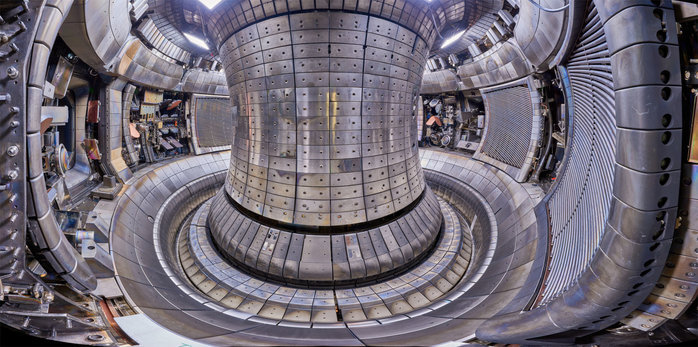

“ASDEX升级”内部
磁笼可以将核聚变装置中超过1亿℃的热等离子体保持在距容器壁一定距离的位置,这样它们就不会融化。

在德国慕尼黑的IPP进行的“ASDEX升级”(ASDEX Upgrade)托卡马克实验,为ITER和后来的聚变发电厂提供了发展蓝图。
ITER的重要元素就是在这里开发的。等离子体的运行条件和后期发电厂的部件今天已经可以测试了。

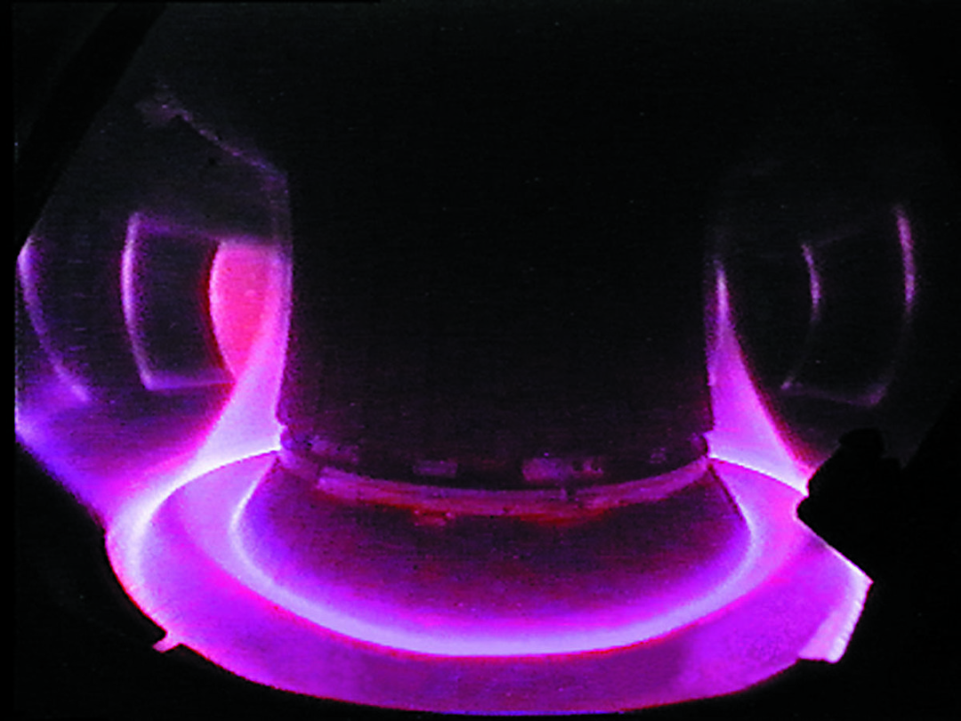

IPP研究员马提亚·伯内特(Matthias Bernert)博士说:“我们专门使用X点辐射器,这是我们大约十年前在“ASDEX升级”的实验中发现的现象。当添加的氮气量超过一定值时,X点辐射器会出现在特定形状的磁笼中。”
这在紫外线范围内形成辐射特别强烈的小而致密的体积。
伯内特博士解释道:“这些杂质使我们的等离子体性能稍差,但如果我们通过改变氮气注入,将X点辐射器设置在固定位置,我们可以在不损坏装置/分流器的情况下以更高的功率进行实验。”
核聚变电厂发展变革的图6

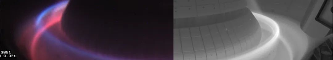

在真空容器的相机图像中,X点辐射器(简称XPR)可以被视为等离子体中的一个蓝色发光环,因为除了紫外线辐射外,它还发射一些可见光。
IPP研究人员最近对XPR进行了深入研究。尽管如此,偶然性也在当前的发现中发挥了作用:IPP物理学家提尔曼·伦特(Tilmann Lunt)博士说:“我们意外地将等离子体边缘移动得比我们预期的更靠近偏滤器。”
“我们非常惊讶的是,‘ASDEX升级’能够解决这一问题。”
核聚变电厂发展变革的图7
因为这种影响可以在进一步的实验中得到证实,研究人员现在知道:当X点辐射器存在时,转化为紫外线辐射的热能比之前假设的要多得多。然后等离子体在所有方向上辐射高达90%的能量。
