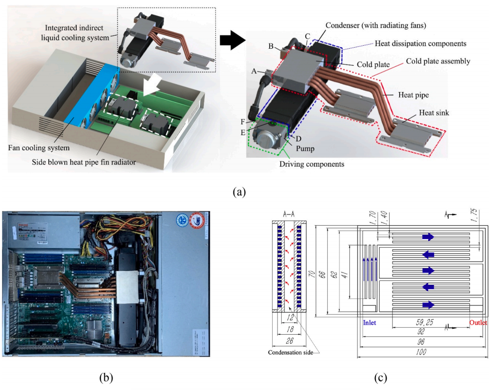

一种用于数据中心的间接液冷系统的设计与性能研究的图4
图1.综合间接液冷系统结构示意图。

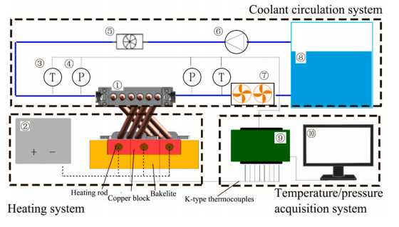

一种用于数据中心的间接液冷系统的设计与性能研究的图5
图2.综合间接液冷系统性能测试平台示意图。

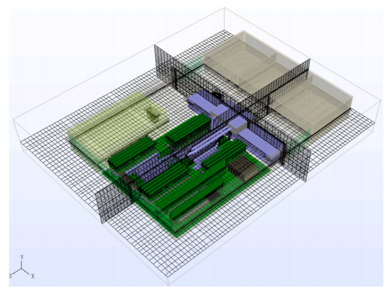

一种用于数据中心的间接液冷系统的设计与性能研究的图7
图4.INTE服务器的网格划分结果。

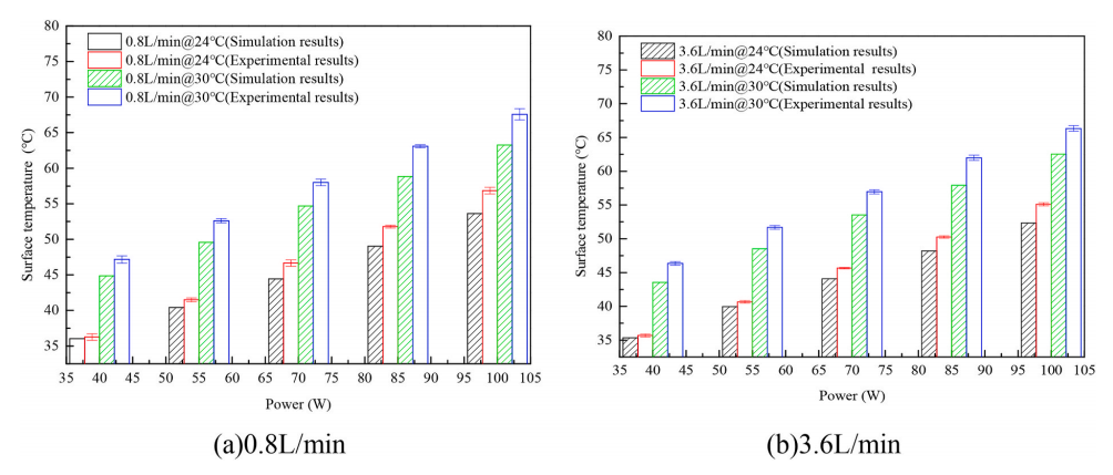

一种用于数据中心的间接液冷系统的设计与性能研究的图8
图5.表面温度与功率之间的关系(图例表示流量@冷却剂温度)。

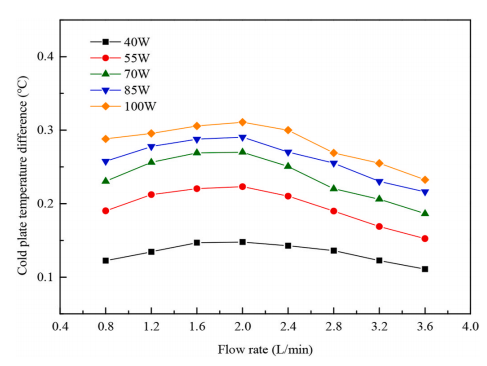

一种用于数据中心的间接液冷系统的设计与性能研究的图11
图7.冷板温差与流量的关系。

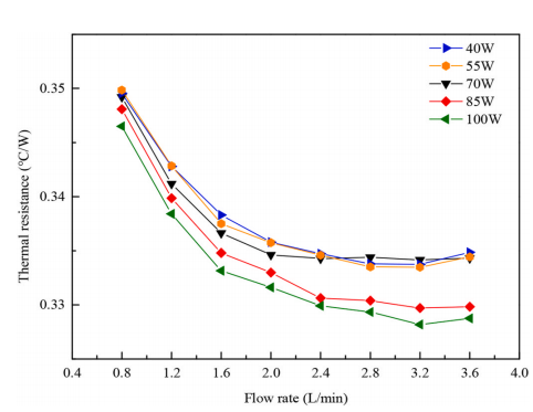

一种用于数据中心的间接液冷系统的设计与性能研究的图12
图8.热阻与流量的关系。

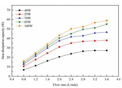

一种用于数据中心的间接液冷系统的设计与性能研究的图13
图9.散热能力与流量的关系。

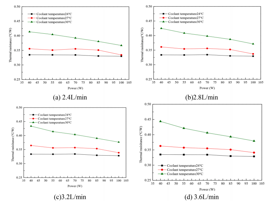

一种用于数据中心的间接液冷系统的设计与性能研究的图17
图12.热阻与功率的关系。

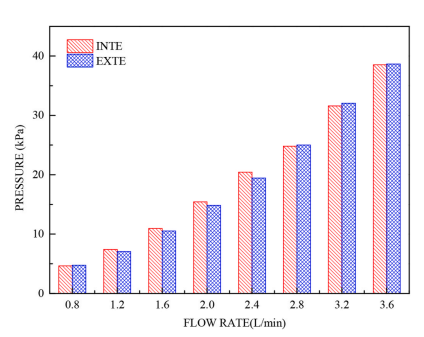

一种用于数据中心的间接液冷系统的设计与性能研究的图18
图13.压降与流量的关系。

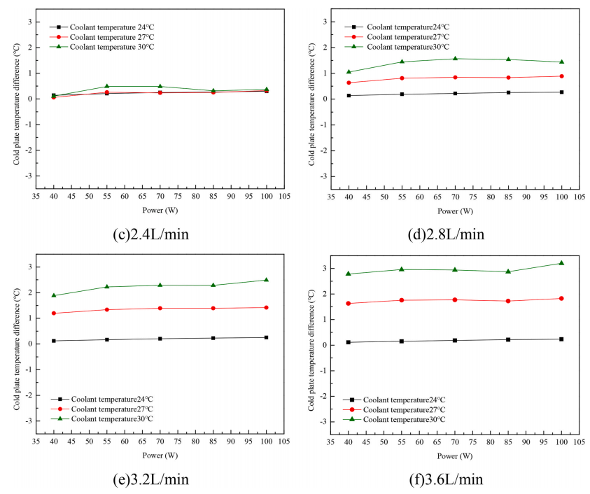

一种用于数据中心的间接液冷系统的设计与性能研究的图20
图14.温差与功率的关系。
一种用于数据中心的间接液冷系统的设计与性能研究的图21
图15.27◦C和30◦C冷却液温度下温差与功率的关系。

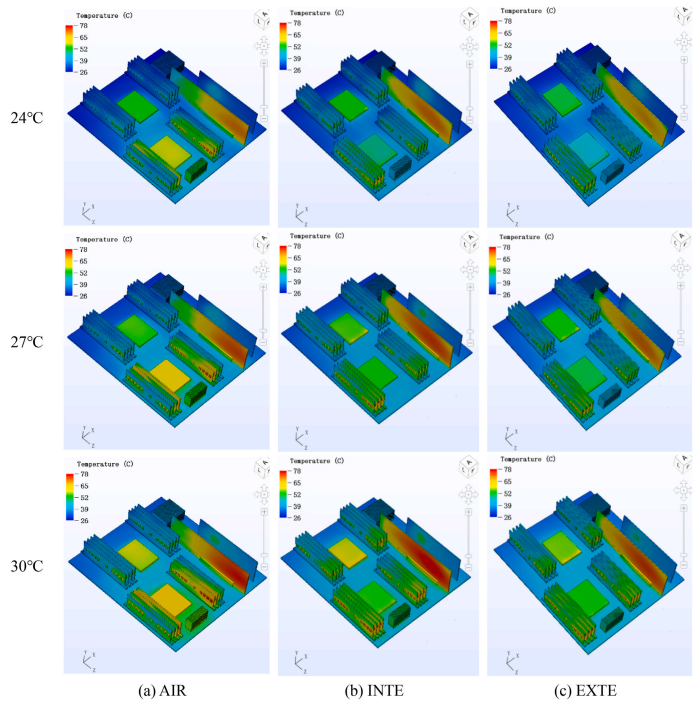

一种用于数据中心的间接液冷系统的设计与性能研究的图22
图16.PCB温度云图。
