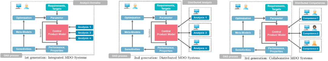

根据旨在研究MDO技术应用的欧盟“地平线2020”计划之一AGILE项目的表述,迄今为止,MDO有三个发展阶段。
第一代可称为“集成MDO系统”,由于直接合并了多个学科领域的仿真模型,因此从运行时的角度来看,计算效率是最高的,适用于集中开发高效的优化算法、增强解算器的能力及高效的参数化技术。主要的应用场景有两个:一是概念设计阶段,此时模型相对简单,对分析结果的精度要求较低,更多是通过MDO快速分析多种因素对设计的影响,以指导后续设计进程;二是少数几个紧耦合的物理学科领域的详细设计优化,例如流固耦合,气动弹性等。然而,该系统的架构缺乏灵活性和可扩展性,无法应对系统模块子集的改进,调整和交换;当考虑添加更多学科领域的影响时,就较难在当前系统架构中直接集成。
第二代可称为“分布式MDO系统”,计算分析过程分发到多个专用计算设备中,通过集中的设计和优化进程调用专用设备计算。设计团队承担过程汇总和整体优化,专业技术专家负责各专业模块,通过建立有效的数据管理和通信系统,实现模块间信息交互。虽然已经出现了基于知识的工程系统来协调各学科的分析功能,增强了系统的可扩展性。但由于设计流程依然是集中的,对特别复杂的系统,仍较难适应。
第三代可称为“协作式MDO系统”,该系统中的分布不仅仅是分析工作的分布,还涉及总体设计任务的分布。高度复杂的工程项目将由分布在多个专业组织的数百名工程师协作,通过并行工程和协同优化等技术,将整个设计任务分派给不同的单位和组织。这代系统的目标是提升设计人员的判断力,减少优化过程的复杂性。第三代MDO系统尚未完全实现,欧美各国也在探索过程中。
截止目前,由于航空航天,军工防卫领域涉及的学科最多,项目需求最多样,技术难度最尖端,所以MDO的应用也就最成熟。而随着MDO技术的扩散,也在包括汽车设计、建筑规划、生物医药、电力电气等复杂系统中得到应用。
MBSE | 一文详解基于ModelCenter的全流程解决方案的图2
图表2: 欧盟“地平线2020”计划之一AGILE项目对多学科设计优化的分代

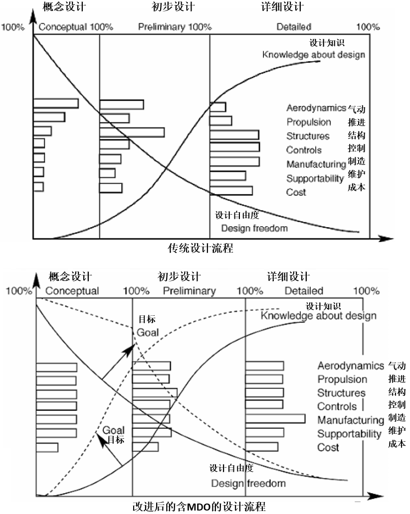

接下来谈谈MDO的适用阶段。研究表明,类似飞行器项目这种典型的军工防卫等复杂系统的设计过程通常分为概念设计、初步设计和详细设计三个阶段。如果项目在前期产生了方案失误,不仅可能造成研制周期的拉长,开发维护成本的倍增,甚至还可能引起整个方案的方向性错误,导致最终的失败,所以安全关键系统相关的行业尤其注重项目前期的概念设计和初步设计阶段中的MDO,以尽早确定最终的解决方案。
依然以飞行器设计为例,由于飞行器的论证及战术指标的确定过程主要集中在概念设计阶段,在该阶段结束时,飞行器的外形、尺寸、质量及总体性能等均已确定。这也意味着,飞行器的好坏在该阶段基本确定,因此概念设计阶段在全寿命周期费用中起着重要作用。
而在设计初期,设计师对飞行器的信息了解较少,随着设计过程的进行,设计师在获得越来越多知识的同时,却丧失了根据这些知识进行设计的自由度。这样,飞行器已知信息的积累与设计自由度的减少就成为一对矛盾,随着应用部门对飞行器综合性能要求的日益提高,这对矛盾显得愈加突出。(参考图表3中传统设计流程所示的两条曲线)。
MBSE | 一文详解基于ModelCenter的全流程解决方案的图3
图表3: 飞行器的传统设计流程和改进后的含MDO的设计流程
对飞行器设计来说,如何充分利用在早期概念阶段较大的设计自由度来提高飞行器的设计质量是十分关键的,其中一个很重要的手段就是充分利用各种优化技术进行分析。按照传统的飞行器设计过程,在概念设计阶段的优化往往是通过优选少数关键参数,如翼载、展弦比等,来研究影响燃料和飞行性能的气动和推进这两个关键学科(图表3中传统设计流程的概念设计阶段的气动、推进两个学科的柱状条明显长于其他学科),以获取最小起飞质量或最大有效载荷。
当系统进入到初步设计阶段后,飞行器的基准构型已经确定,开始转入各分系统硬件设计,需要考虑强度、刚度方面的问题,此时结构学科在此阶段中占据主导地位(图表3中传统设计流程初步设计阶段的结构学科柱状条明显长于其他学科)。在详细设计阶段,用于改善飞行力学性能和提高质量的控制学科的作用不断增加,因而控制学科更为重要。最后,在产品进入生产和制造阶段后,生产费用和某种程度上的可维护性成为考虑的重点。
从图表3的传统设计流程可见,随着飞行器设计进程的推进,各种信息不断地被确定,相应的设计自由度则不断地减少。这种设计模式实质上是将同时影响飞行器性能的气动、推进、结构和控制等学科人为地割裂开来,没有充分考虑和利用各个学科/子系统之间相互耦合产生的协同效应,带来的后果是极有可能失去系统的整体最优解,从而降低飞行器的总体性能。
而从图表3中改进后的含MDO的设计流程所示,两条虚线是引入MDO方法后所期望达到的目标,设计知识虚线表明,在飞行器概念设计和初步设计阶段需要引入更多的知识以提出更加合理的设计;设计自由度的虚线反应出要为后期升级阶段保留更多的自由度,以便充分运用在分析、实验后推理过程中所获取的知识修改飞行器的设计方案。因此,图表3中改进后的含MDO的设计流程的概念阶段,相比传统设计流程,使用了约双倍的时间,设计自由度更大;详细设计阶段的时间减少了约1/3,这是由于在详细设计开始之前得到了更加可靠的设计;在概念设计和方案设计阶段,各个学科的作用分布更加趋于平均。
综上,大型企业和科研单位中负责重大复杂系统工程的部门(系统部,总体部,规划部,预研部等)应该在项目的概念设计和初步设计阶段的积极推进MDO的应用,确保研发的系统解决方案是合理的,最优的。

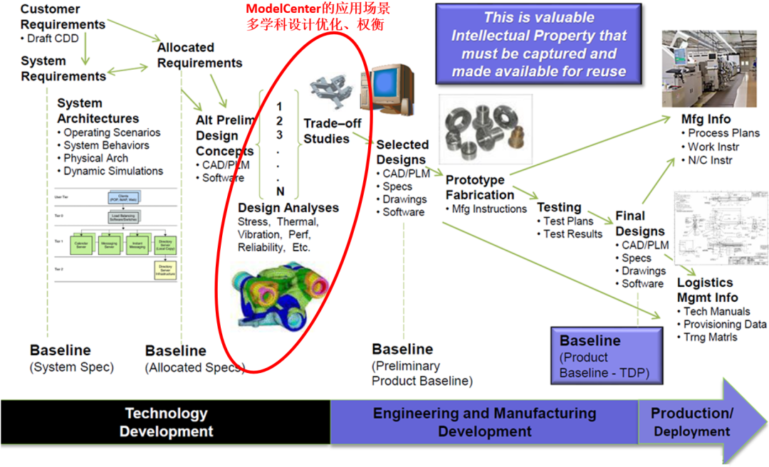

图表5是NASA的喷气推进实验室(JPL: Jet Propulsion Laboratory)关于SE到MBSE迁移的理解,MBSE就是通过系统建模语言构建需求模型、学科模型、功能模型、架构模型,子系统模型等,以实现学科、需求、功能、子系统到物理架构的分解和分配;通过模型实现系统需求、设计实现、功能逻辑的确认和验证,并驱动仿真、产品设计、实现、测试、运营、综合等全流程环节。基于模型的系统工程是包括国防军工等复杂系统工程设计的重点努力方向。
MBSE | 一文详解基于ModelCenter的全流程解决方案的图5
图表5 飞行器的传统设计流程和改进后的含MDO的设计流程

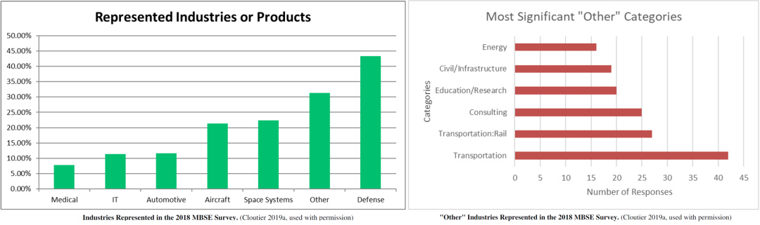

在2018年INCOSE MBSE工作组对用户 (国内用户几乎没有参与) 所做的调研显示(图表6),MBSE除了在传统的国防(Defense)、航空(Aircraft)和航天(Space)几个领域继续保持优势之外,在交通(Transportation)、咨询(Consulting)、教育(Education)、基础设施(Infrastructure)、能源(Energy)、汽车(Automotive)、信息技术(IT)等领域的应用也推广开来了。

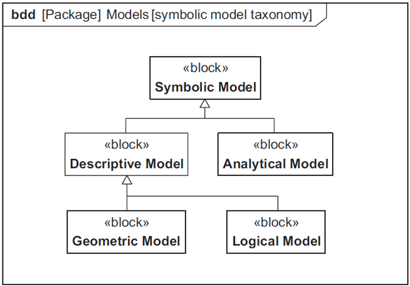

我们以最常用的基于SysML语言的系统架构模型(SAM: System Architecture Model)为例来说明情况,系统架构模型是属于图表7所示的一种逻辑模型(Logical Model),主要表示逻辑关系和依赖关系,例如功能、连接和可追溯性关系。而完整的项目除了逻辑模型,还有几何模型(Geometric Model)、分析模型(Analytical Model)等物理层对象。由于逻辑模型不足以完成几何模型(专注于尺寸、公差等详细空间信息的描述性数据)和分析模型(通常由一系列数学方程等定量的或计算性的函数为支撑的,表达相关参数及参数关系,以预测或评估系统某方面的性能)的功能,因此逻辑模型如果不打通与其他同步设计完毕的多种物理类模型之间的关联,仅有主要用于逻辑关系信息描述的系统架构模型,依然难以真正落实复杂工程的架构设计工作,也就是没有好的手段和方法来真正检验所设计的系统架构模型是否正确,是否安全,是否合理,是否是最优的。
这也就是为什么部分熟练实践MSBE方法的系统工程师们在辛苦设计一大堆系统架构模型后,发觉如果不做专门的定制开发,就没法把系统架构模型的逻辑信息完整传递到物理设计等层面,也就无法高效进行包括多学科设计优化、仿真验证或者详细设计等方面的活动。也因此使得部分系统工程师们只是 “为了建模而建模”,系统架构模型主要是用于交流展示,而不能真正使工程实践完整落地、将项目开发有效迁移到下一个阶段。
MBSE | 一文详解基于ModelCenter的全流程解决方案的图7
图表7 模型的分类
考察图表8所示的完整支持分析与追溯的系统架构模型框架简图,基于SysML的系统模型提供了系统规范、设计、分析和验证信息的一致来源,同时保持了关键决策的可追溯性和基本原理。这些信息为更详细的软硬件设计和验证活动(这些活动也可以是基于模型的)提供了上下文和关键输入。特别是,系统模型将文本需求与系统设计联系起来,提供支持多学科分析所需的系统设计信息,可作为硬件和软件设计的规范,并给出了支持验证所需的测试用例和相关信息。每个学科领域或技术专业(包括机械、电气、软件和测试等)应该体现出系统模型中包含的信息,并开发出更详细的规范、设计、分析和验证信息。为确保系统的整体表达具有一致性,在更详细的专业领域信息和系统模型中的信息之间应该保持可追溯性。另外一方面,系统模型还应当与仿真模型关联,实现包括系统及其环境的动态模型、初始条件、外部输入输出等等因素,如何随时空函数离散或连续变化的仿真分析解决方案。仿真模型的保真度和数值精度可随着需求和开发阶段的变化而愈加精确,相应的,反复迭代设计出的系统架构模型也就会愈加完善。

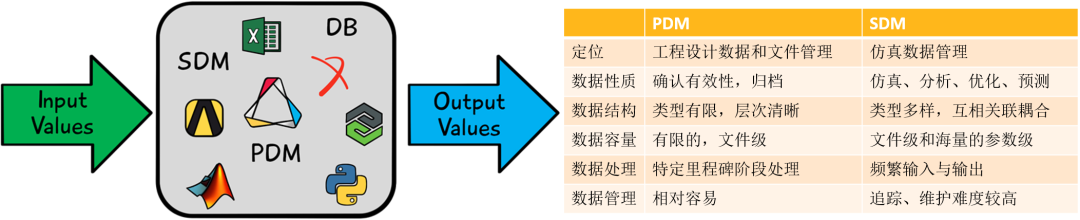

ModelCenter在协助工程师将不同模型集成在一起进行自动化分析时,需要处理多种数据。图表17中的PDM指产品数据管理SDM指仿真数据管理,两者集成后具有一定的联系,需要通过设计工程师和仿真工程师协同工作才能管理好。PDM是对工程数据、文档、产品信息、技术信息、图像数据等进行管理的概括与总称。PDM在系统工程思想的指导下,用整体优化的概念对产品设计数据和设计过程进行描述,规范产品生命周期管理,保持产品数据的一致性和可追踪性。SDM侧重在企业产品研制的概念阶段,初步设计阶段等的仿真相关数据进行统一存储,支持文件级和参数级的数据追踪,实现仿真数据的浏览、检索和管理,能够基于仿真数据进行后处理,实现多方案多工况的对比、分析和报告生成,然后基于仿真数据实现研发过程中相关各学科人员间的共享和协同,保证数据的安全性同时提高研制和运行管理的工作效率。
实践中,通常设计工程师先将各学科模型设计完毕,在PDM里面进行归档。然后由仿真工程师在PDM内获取仿真所需的设计数据,例如任务说明,几何模型和材料信息等。在仿真工作完成后,将结果数据提交回PDM平台中,由PDM进行审核、归档和发布。PDM和SDM的区别是,PDM侧重标准化的产品设计数据管理工作流,但不能全面管理和驱动复杂产品研制的业务流程,其数据管理不能科学地容纳研发阶段反复迭代产品的多方案,多状态计算,分析各种海量的仿真数据和试验数据。由于仿真分析数据结果信息往往是海量的、参数级的,并不像文件那样是有限的对象级的,因此PDM无法有效地挖掘、组织、展示数据及维系各种数据间的复杂关联关系,进而给出有意义的优化指导推荐。图表17简单列出的PDM和SDM的关键区别,ModelCenter在模型分析自动化的过程中,有能力较好地同时处理PDM和SDM。

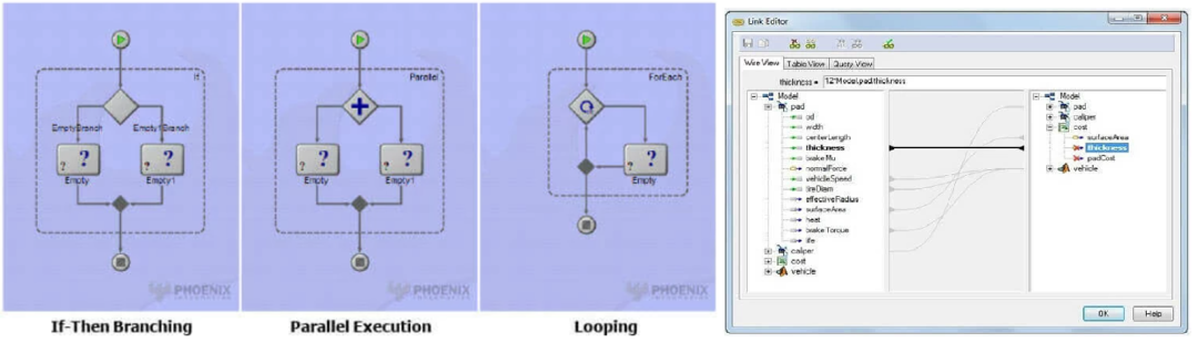

如果软件工具可以实现自动化,用户就可以在ModelCenter的人机界面中拖拽特定工具,组装成一个完整的仿真工作流。仿真工作流可看作为一个流程图,该流程图指定了执行自动化工具的顺序和条件。与流程图一样,工作流可以包含分支、if-then语句、循环等。ModelCenter软件中的链接编辑器支持用户指定工作流执行时从一个工具传输到下一个工具的数据。
当工作流运行时,各个工具会按照工作流指定的顺序自动执行,数据会自动从一个工具传输到另一个工具(即使这些工具在不同地理位置的计算机/操作系统上运行)。执行可以采取单个工作流运行或更复杂的多次运行的形式。多次运行研究包括参数研究和实验设计(DOE)。下节介绍的ModelCenter Explore支持更高级的权衡研究,如设计优化和蒙特卡洛分析。ModelCenter可以配置为利用现代多核计算机的功能,将权衡研究提交给高性能计算(HPC)或云计算资源。
MBSE | 一文详解基于ModelCenter的全流程解决方案的图18
图表18 ModelCenter的工作流和链接编辑器中设置工作流中传递的数据

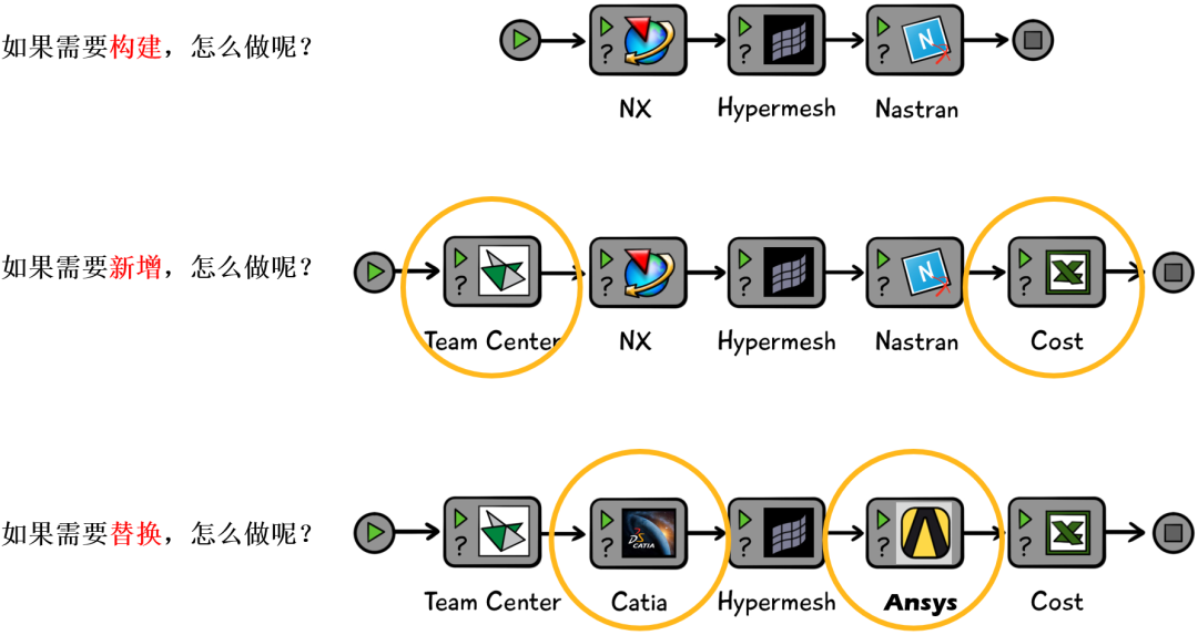

下面我们来看一个简易的模型自动化的过程。这是由三个工程工具组成的自动化工作流,先在ModelCenter内将这三款工程软件拼接在一起,后面如果工程师想在原有自动化工作流前后新增模型,怎么做呢?非常容易,例如,先在NX前面添加Team Center软件,再在Nastran工具后面添加微软的Excel工具,用于进行成本分析,很快就完成了。
MBSE | 一文详解基于ModelCenter的全流程解决方案的图19
图表19 ModelCenter过程集成中的构建、添加和替换操作
那如果工程师又觉得原有自动化工作流中的某些软件可能不太适合现在的应用分析,需要替换呢?也很容易,先确定需要替换的工程工具,然后删除它们,将再新的工程工具加上。例如将Catia工具替换NX工具,再将Ansys产品替换Nastran工具。可见,在ModelCenter中很容易将更合适的软件替换原有软件。值得一提的时,如果所有ModelCenter内置的可识别商用货架软件都不满足用户的需求,ModelCenter也支持导入用户自己用脚本编写的工程模型和工程工具来进行自动化工具链组合。脚本格式支持常用的Python,javascript等。

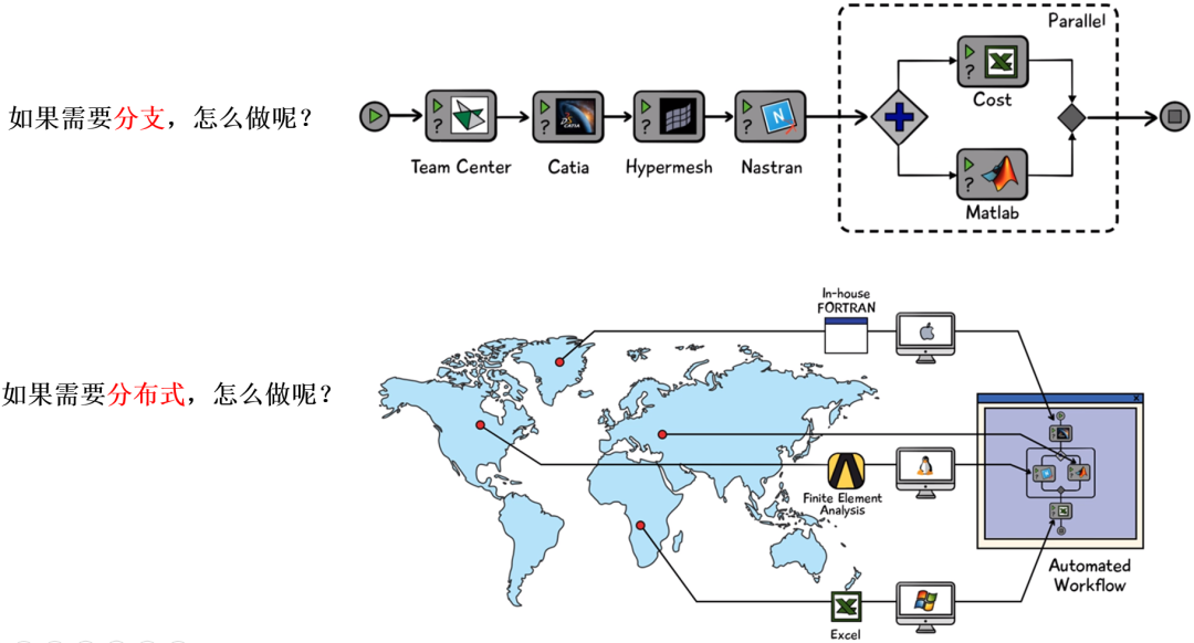

如果工程师还想改进原有线型的自动化工作流,添加一下分支判断操作呢?也很容易,ModelCenter中内置了常用的自动化工作流操作项,例如本例中在Nastran软件后,并行添加了Excel软件和Matlab软件。
MBSE | 一文详解基于ModelCenter的全流程解决方案的图20
图表20 ModelCenter过程集成中的添加分支和分布式操作
实际上,只要工程师们在ModelCenter中定义好合理的自动化工具链后,仿真运行时的自动化数据流,会自动根据仿真运算的先后顺序,传递到各个工程工具中去,其中某些工程工具还可以远程部署。因为ModelCenter工具还支持分布式计算和模型即服务功能(Maas: Model as a Service),因此就能允许系统工程师在尊重每个人的知识产权的同时,安全地访问整个组织甚至公司供应链中的成熟工作流。使用模型即服务功能,工作流程和工程细节就由工程专家保留并在本地运行,ModeCenter自动化运行时,仅传递参数,并支持仅将选定的结果传回到系统工程的级别。这样,领域专家保留对工程模型的控制,并可以提供约束以确保模型在适当的范围内使用。

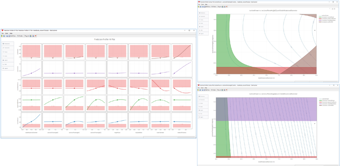

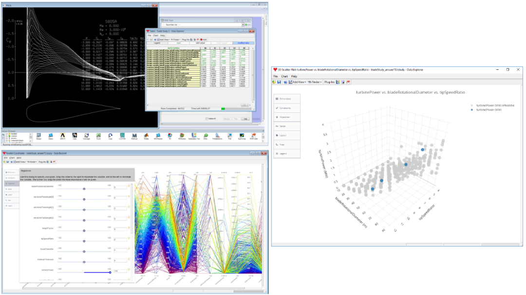

第二个操作是参数研究和设计空间探索,支持查看DOE的优化分析结果并进行深度分析。ModelCenter中提供了各种式样的图表供用户选择,方便用户从不同的角度来观察和分析当前的数据。
MBSE | 一文详解基于ModelCenter的全流程解决方案的图23
图表23 ModelCenter中参数研究和设计空间探索

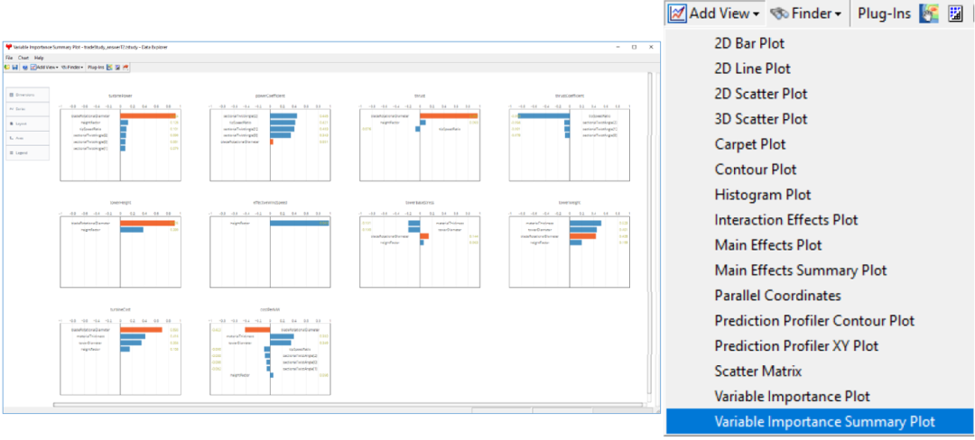

第三个操作是灵敏度分析,灵敏度分析是用于表示设计变量或固定参数的微小变化对目标函数、约束和系统状态的影响,以确定各设计变量以及参数对系统性能的影响程度,从而指导优化的设计过程或搜索算法的进一步搜索方向。图表24展现的是各种观察图表种类的选项,图表24左侧展示的是在特定约束条件下对应于某参数变化,响应最灵敏的变量。
MBSE | 一文详解基于ModelCenter的全流程解决方案的图24
图表24 ModelCenter中灵敏度分析
第四个操作是预测分析,通过前述几种操作选定的参数后,还可以在此基础上进行预测分析,查看运算结果是否符合工程师的判断,确认是否找到了较优的影响参数组合。图表25中显示的是部分图表组合,协助工程师们更好地查看预测结果。
MBSE | 一文详解基于ModelCenter的全流程解决方案的图25
图表25 ModelCenter中预测分析

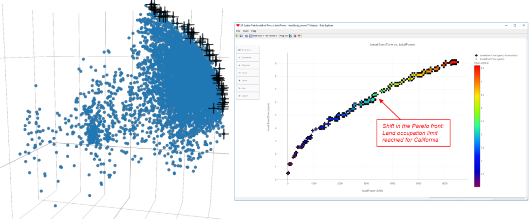

第五个操作是多目标优化分析,通常业界选用的是帕累托(Pareto)最优算法,它是指资源分配的一种理想状态,使得至少一个个体更好而没有使任何其他个体变坏。如果是涉及两个以上目标的最优选择,一般称为帕累托前沿、帕累托边界或帕累托集合,即在给定的一组选择和评价的方法中,可选的帕累托效率的集合。最优的参数选择可以是最大,也可以是最小等设置。图表26就是二维,三维的帕累托最优的结果。
MBSE | 一文详解基于ModelCenter的全流程解决方案的图26
图表26 ModelCenter中的多目标优化分析
第六个操作是近似长期分析,ModelCenter Explore允许用户为长期运行的分析工具创建快速运行的近似值(响应面模型)。本质上,响应面模型是通用的多维“曲线拟合”。给定一组数据点(一组输入和输出),ModelCenter可以生成一个快速执行的数学模型(响应面),模型近似于该数据。可以使用几种不同的近似技术来找到最适合项目数据的数学模型,并生成图表和统计数据,帮助用户评估近似工作的质量,并在必要时进行改进。一旦创建了响应面,就可以将其添加回ModelCenter的工作流,在那里它可以像模型中的任何其他组件一样操作运行。用户可以利用响应面和ModelCenter的“If-Then”工作流语句在原始长时间运行的组件和快速运行的响应面模型之间来回切换。
MBSE | 一文详解基于ModelCenter的全流程解决方案的图27
图表27 ModelCenter的可视化工具支持用户解释和分析多次权衡研究后收集的数据

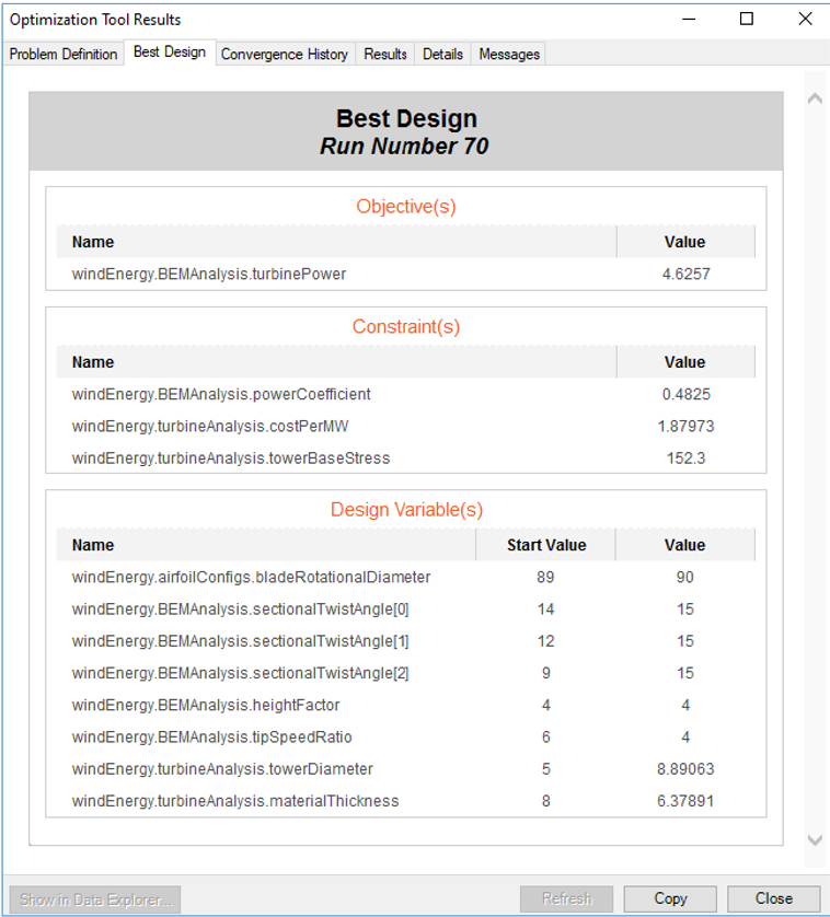

最后一个操作是权衡研究结果的获取,通过选中优化结果对话框的最佳设计选项卡,可以看到推荐的最佳设计的结果值,约束情况和参数组合值,也就是最终协助工程师们找到了最优的影响因素组合。
MBSE | 一文详解基于ModelCenter的全流程解决方案的图29
图表29 ModelCenter中的最优设计结果

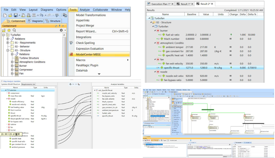

ModelCenter支持将业界常用的第三方MBSE工具设计完毕的模型导入到ModelCenter中,再进行工具链自动化集成和多学科设计优化。当前支持的第三方MBSE工具包括MagicDraw, Rhapsody, WindChill modeler和Genesys等。图表31显示的ModelCenter MBSE就是衔接两者的关键。
MBSE | 一文详解基于ModelCenter的全流程解决方案的图31
图表31  ModelCenter的MBSE模块衔接系统架构相关的描述性模型和仿真分析相关的物理模型的实例
ModelCenter MBSE也支持系统工程师、分析人员在最熟悉的环境中工作,可以从SysML工具中直接访问,并选择一个或多个SysML图,然后在后台运行ModelCenter以检验需求的符合性,实现权衡研究,结果可视化,并最终更新SysML模型。
MBSE | 一文详解基于ModelCenter的全流程解决方案的图32
图表32  ModelCenter的MBSE模块支持用户直接在最熟悉的环境中工作

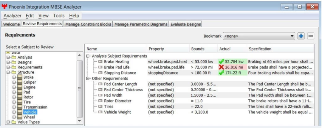

ModelCenter MBSE支持需求一致性分析,提供用于执行ModelCenter工作流的图形用户界面。分析结果可用于检查需求符合性(未满足的需求会自动突出显示),进行权衡研究,有效评估不同的设计配置,支持将新的设计配置回传给系统架构模型。
MBSE | 一文详解基于ModelCenter的全流程解决方案的图33
图表33  ModelCenter支持用户使用需求符合性和分析看板来观察需求状态
图表34展示的是使用Magicdraw设计的涡扇发动机架构设计模型,通过将Magicdraw的设计参数与ModelCenter模型中的其他叶片模型中的燃烧、气体、风扇、喷嘴等参数关联,经过ModelCenter Explore的设计探索和优化分析后,得出一系列最优解,并将结果反馈回Magicdraw软件中。
MBSE | 一文详解基于ModelCenter的全流程解决方案的图34
图表34  ModelCenter与MagicDraw衔接验证涡扇发动机的架构设计
