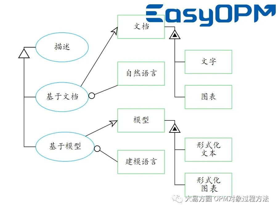

编者:MBSE从基于文档经历五个阶段发展到基于模型,但并非意味着文档没有价值。文档不等同于文字描述。我们常说的基于文档是指用非形式化自然语言和图表描述的方式,而基于模型是用形式化(常常也是图形化,或称为“可视化”的)建模语言描述的方式。两者的本质区别在于是否“形式化”,即所作描述所使用的语言是否具备数学严谨性。
MBSE演变的五个阶段的图10
图4 基于文档和基于模型
建模语言是对自然语言作形式化改造的结果,并不是排斥自然语言。恰恰相反,建模语言越接近自然语言,往往越容易被多数人理解、接受并掌握。如果能以图文对照(“图”即图形化且形式化的形式,“文”即形式化文本)的形式呈现模型内容,让“文”的形式既接近自然语言,同时具备形式化特征,还能与形式化图形语言描述的内容一致,让读者能相互对照阅读,无疑是个福音。
这不是不切实际的幻想。用OPM语言所建的模型就具备这样的形式,图文对照且图文内容一致,是OPM模型的一个突出优点。让模型既具备严谨性,又能容易阅读理解,适合作概念建模,既“描述知识”。如下面这个模型,建模软件工具能据此自动生成形式化文本。
