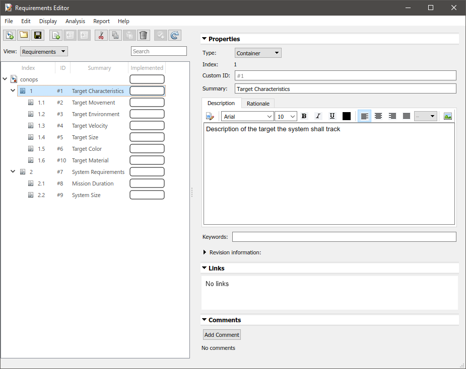

这时,我们使用 Simulink Requirements 来定义和管理这些细化的需求。这里我们将需求大致细化为两类, 一类 是目标球属性的需求(待设计的系统的外部约束), 第二类 是系统本身特性的需求。
MBSE | MathWorks 工具在基于模型系统工程中的应用的图2
每一类都尽量细化为可定量描述的条目,比如对系统本身的需求描述:
  • 支持持续追踪的时长大于等于4分钟;
  • 所设计系统在尺寸上,能够容纳于可登机的标准行李箱内。

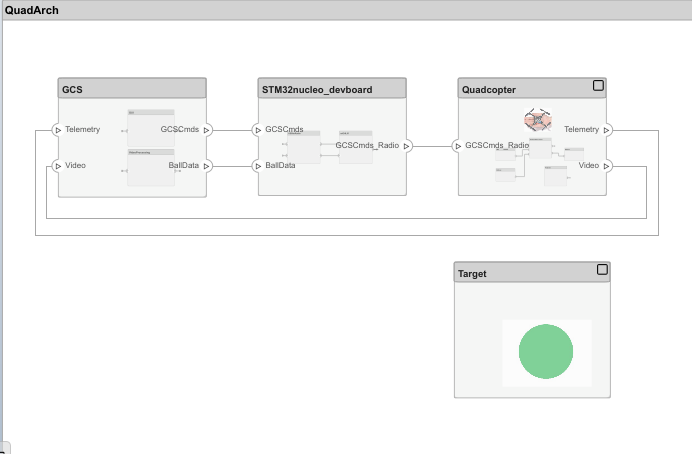

下面我们根据需求使用模型来对这个系统进行设计和描述。
  • 整个系统在架构上由三个部分组成:位于地面的控制终端、飞行器(追踪目标)以及目标;
  • 控制终端和飞行器间的接口定义为 GCSCmds;
  • 通过使用构造型为飞行器和目标定义一些关键属性(基于这些属性可以进一步开展一系列的分析)。
同时,建立清晰的需求和架构模型之间的关联,这也是很多 Safety-Critical 系统设计的时候,相关最佳实践和规范所提倡和要求的。
MBSE | MathWorks 工具在基于模型系统工程中的应用的图3

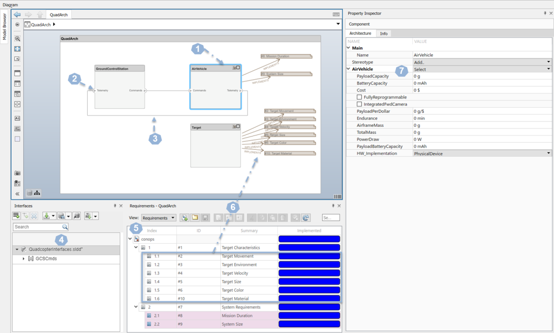

如上图所示,我们基本完成初步的架构设计:
其中,使用方框图(1)表示 SoS(System of Systems,此处指我们待设计的复杂系统)的组成部分(系统/目标),
Port(2)表示端口(物理属性),
而(4)中的数据结构表示端口(2)关联的接口定义(信息属性),
线(3)表示 SoS 组成部分之间的“关系”,
需求窗口(5)显示了开始系统建模的输入,即前面定义的需求,
而(6)展示了这些需求和SoS组成部分之间的联系,
每一个方框图(1),即每一个SoS组成部分都具有的属性信息,
我们通过(7)中的构造型来表示。

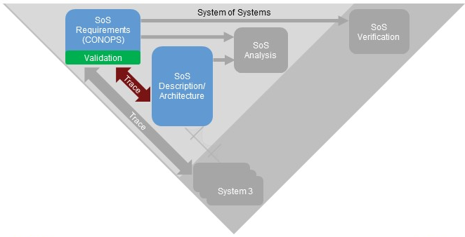

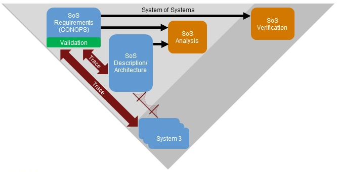

至此,我们使用 MATLAB/Simulink 实现了如下图颜色部分所示的三个关键部分: SoS 需求定义,架构设计(System Architecture,SA),以及架构和需求的关联(追溯)

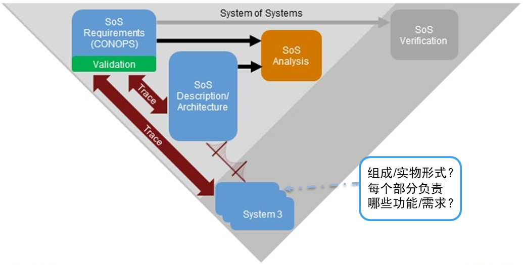

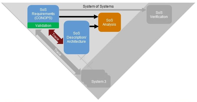

追溯和建模的活动从前面的描述中我们基本已经看到其涵盖的内容,而测试、引用/类比(即基于其他工程的工程经验进行评估)、工程评审是我们当前比较常用的手段,在此我们看一下,在 MATLAB 工具具有的数据科学能力的基础上,我们在“分析”方面还能做哪些事情。
MBSE | MathWorks 工具在基于模型系统工程中的应用的图5
我们以分析机身为例看看怎么开展技术分析(Technical Analysis,TA)。
在这个示例中,假设我们已经确定是要在室内追踪一个泡沫球,当前设计的追踪装置是一个小型的、无人的飞行器,在这种约束下,我们发现货架(COTS)的可选飞行器类型是四旋翼飞行器。

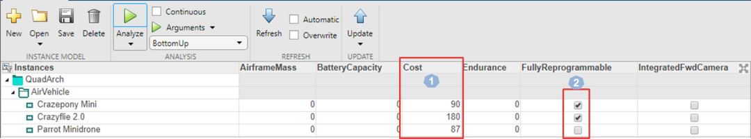

进一步,经过调研,我们发现三种类型的飞行器可能满足我们的初步需求。我们通过图形化的方式,在模型中定义这三种飞行器,并通过构造型对这三种类型的飞行器进行特征描述,包括载荷容量、成本以及可编程的能力。
那么接下来,我们就要采用技术分析的手段,来看一下那种机身更符合当前的涉众需求。这时,我们使用“载荷成本”这个指标做为评价标准:
载荷成本 = 成本/载荷重量 * 可编程性;(具体的评价标准在工程实践中往往要进行科学的设计)
当我们把诸如载荷重量、成本支出以及可编程性等数据与前面提到的构造型建立联系后,即可开展这项成本分析。
MBSE | MathWorks 工具在基于模型系统工程中的应用的图6
从定量的分析结果上看,Crazepony Mini 和 Crazyfile 2.0 两款具有可编程性(2),而 Crazepony Mini 具有更低的成本(1)(每载荷重量下的成本)——90。
这样,基于这些量化的分析,我们可以比价科学的确定采用 Crazepony Mini 的机身设计方案。

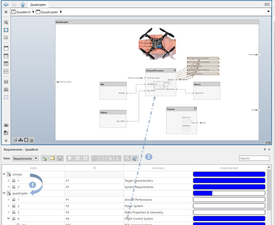

其中,Quacopter 的各个部分以及与功能的对应关系模型如下图所示,其中,经过前面的架构设计和需求确认相关的分析,我们已经能够细化出 Quadcopter 的需求
(1),进一步,将这些需求映射到 Quadcopter 的物理组件上
(2),这也对应着 Functional Allocation 的活动。

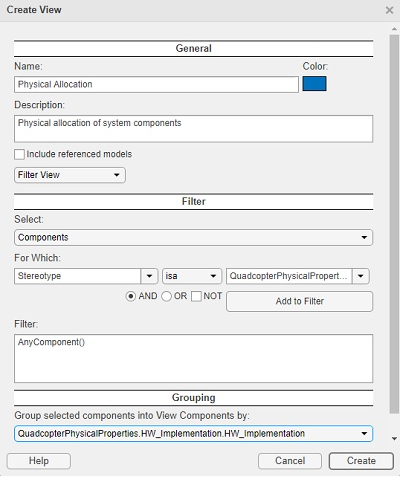

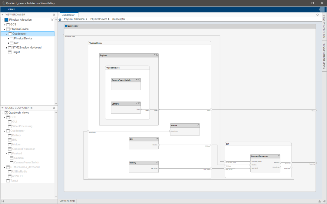

在进行 Physical Allocation 的时候,我们可以充分利用 MATLAB 提供的筛选功能,灵活的调整物理组件的实现形式。
下面就是基于构造型的筛选来构建 Physical Allocation 视图:
首先确认筛选条件
MBSE | MathWorks 工具在基于模型系统工程中的应用的图10
然后,由 MATLAB 自动化生成满足筛选条件的视图:
MBSE | MathWorks 工具在基于模型系统工程中的应用的图11
我们可以看到,Quadcopter 从物理实现的角度,主要由 Payload, Motors, IMU, Battery,OnboardProcessor(承载软件 SW)组成。
