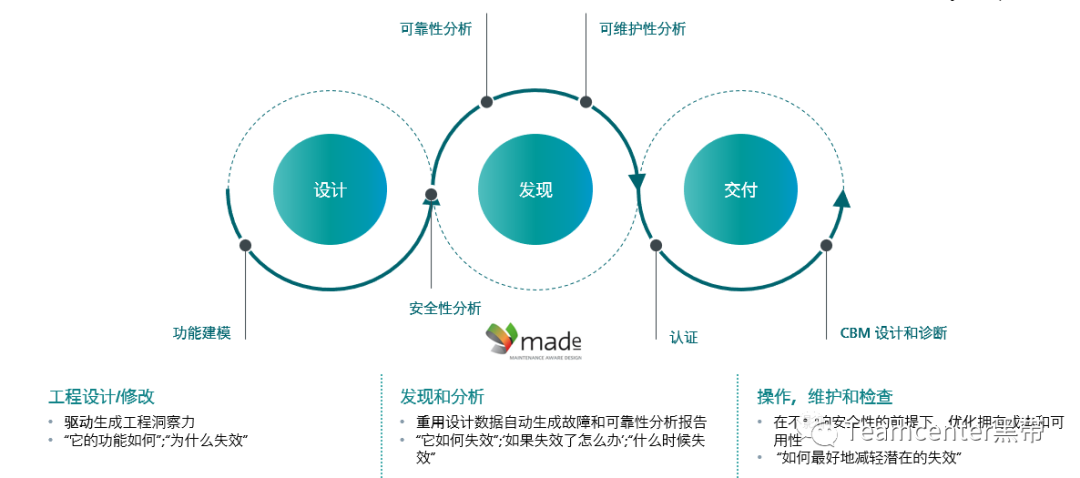

     MADe基于模型的RAMS分析主要分为三个阶段:设计、发现和交付,并通过这三个阶段完成产品的功能建模、安全性分析、可靠性分析、可维护性分析、产品认证以及基于CBM(Condition-Based Maintenance,状态检修)设计和诊断。

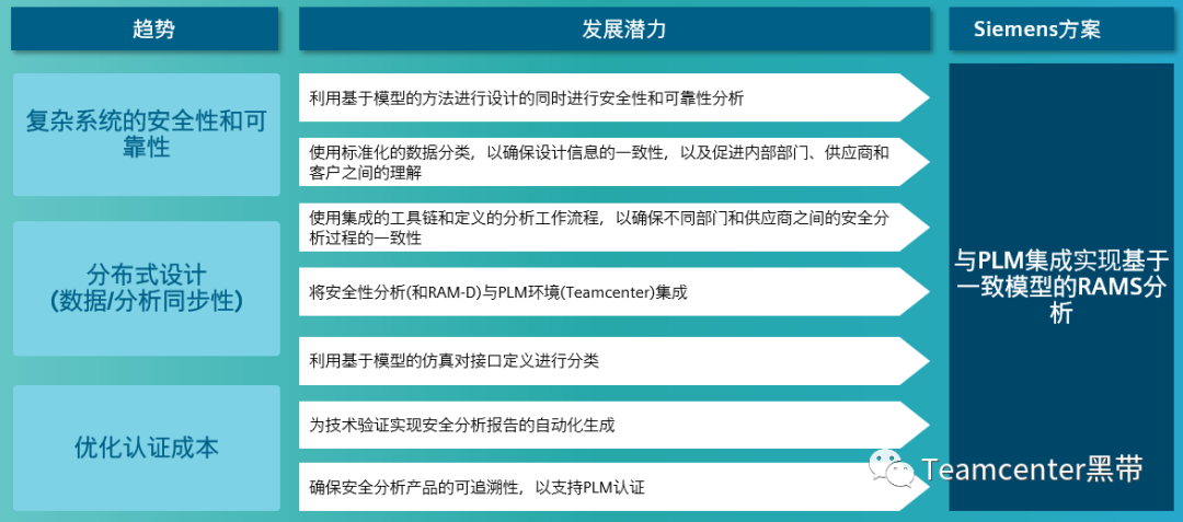

     任何设计过程的目标都是实现其所需功能的安全、可靠和成本有效的系统。当前情况下,任务和安全关键系统的复杂性迅速增加,分布式设计责任的“新规范”(地理上分散的办公室,组织内的功能划分,增加供应链中的设计责任),数字设计工具(CAD、PLM)和在Excel中采用传统的手工(或类似的)分析工具及方法之间的严重脱节等问题是较为普遍的现象,而在这种环境下要实现产品的安全和可靠性目标已经变得不可能。

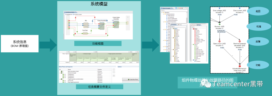

     MADe采用了基于模型的技术来解决上述问题,其模型中的每个块都与关键属性或参数相关,包括功能描述、故障信息、每个块的临界状态(原因、机制、故障、症状)等。
     MADe可用于设计平台(设计过程的所有阶段)或现有设备的功能需求建模。随着设计的成熟,确定了具体的设备,可以将约束层级添加到系统、子系统、组件、组件和部件的模型中(如果需要进行分析)。
     MADe快速生成或更新系统模型的能力意味着有可能引入分析过程的配置管理,这在基于电子表格的工具中非常难以实现。
    图-3 基于系统模型的设计和故障分析
     MADe基于工程的决策支持解决方案,实现建模,技术分析以及针对可选设计配置的安全性,可靠性和拥有成本的权衡分析。
     决策支持解决方案是基于仿真并能够与数字孪生或者数字线程集成,以确保在设计过程的每个阶段实现并发、自动化和客观的风险识别和缓解过程。生成的所有知识都必须是配置控制的、可扩展的和有效管理的,能够在整个产品生命周期中传递给内部和外部干系人,以支持持续的持有成本优化。
     为了确保决策过程和跨生命周期的知识转移和管理能力的一致性,解决方案应该是基于模型的(数字化的),具有标准化的分析工作流和数据结构,高度自动化,以及与PLM系统集成的能力,而这些能力正是MADe所具备的。
    图-4 MADe与Teamcenter的集成流程

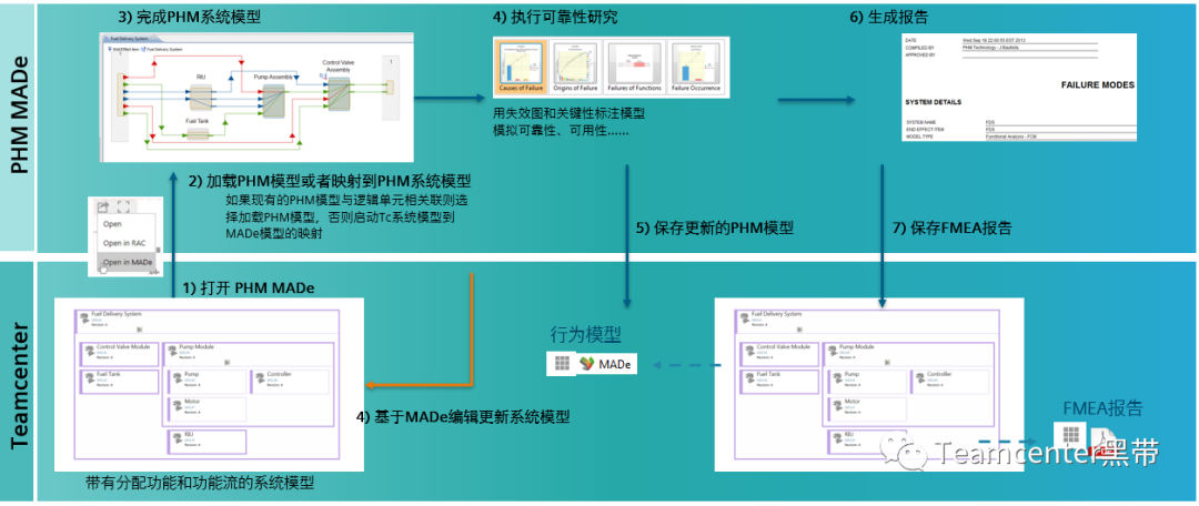

     MADe通过与Teamcenter集成,使PLM的数据和信息可用于生成分析模型和填写用于安全、可靠性和可支持性分析所需的相关参数。同时,集成也能够在数据的导入和导出过程中,根据当前设计状态自动标识和显示匹配的条目和层次结构。在MADe系统中对系统模型的自动更新和更改使配置管理能够在产品生命周期的每个阶段优化安全、可靠性和可支持性所需的分析。
