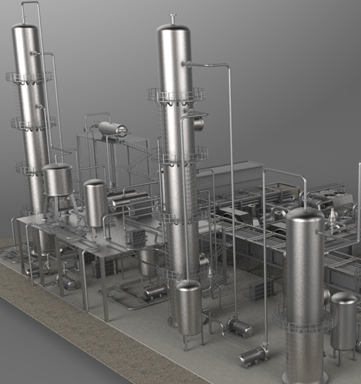

图1 项目三维效果图

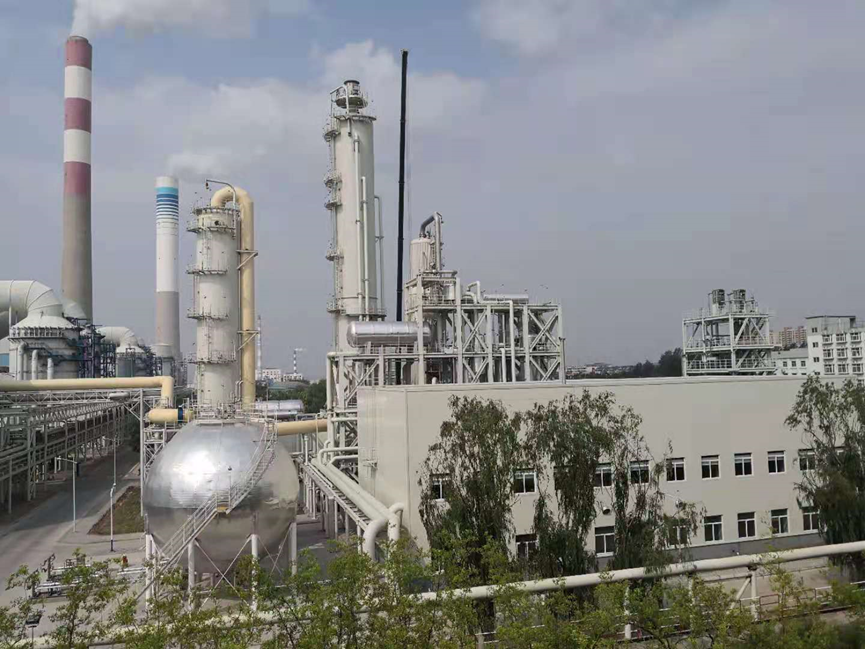

图2 项目全景图

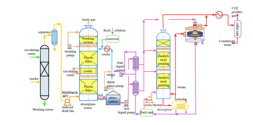

图3 锦界电厂CO2捕集工艺原理图
  项目设计CO2捕集规模15万吨/年,操作弹性为50%-110%,烟气处理量为100000 Nm3/h,捕集率大于90%,产品气纯度>99.5v%,设计再生能耗<2.4G J/t CO2,实际运行能耗值为2.35G J/t CO2。
  针对燃煤电厂烟气中CO2分压低、成分复杂等特点,为实现低成本低消耗CO2捕集,本项目应用了新型低能耗多氨基复合胺CO2吸收剂先进材料降低能耗,对相变吸收体系、离子液体进行了兼容性设计;应用了塑料填料吸收塔降低设备成本,降膜式煮沸器提高解吸能效,全焊接式换热器避免溶液泄漏,超重力反应器减少占地面积;集成了“机械蒸汽再压缩(MVR)热泵+级间冷却+分级流解吸”节能工艺降低蒸汽耗量,应用了碱洗预处理以及高效除雾工艺技术减少溶剂损耗。工艺原理图如图3所示。

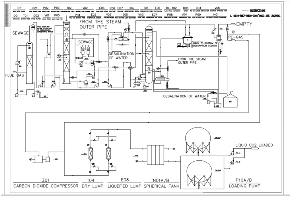

  根据功能,生产工艺过程可分为捕集净化、压缩、干燥、液化和储存单元。图4显示了锦界电厂15万吨/年CO2捕集工程工艺流程图。
CCUS前沿研究-中国矿业大学陆诗建团队:国能锦界电厂15万吨/年二氧化碳捕集净化项目研究与设计经验的图4
图4 锦界电厂CO2捕集工程系统流程图
  系统工艺为:净烟气从脱硫吸收塔出口经碱洗预处理后,进入捕集装置进行CO2回收处理。采用复合胺吸收剂吸收烟气中的CO2。烟气从塔底进入吸收塔,与吸收液在塔内逆向接触。在冷却方面,采用级间冷却工艺对吸收塔吸收段第二段填料下的半富液进行冷却。这样做是为了降低反应热量,提高捕集效率与吸收负载。CO2吸收后,5%-10%的富液经塔底富液泵加压后,直接输送至再生塔顶部,剩余的富贫液换热器进行热回收,再输送至再生塔。解吸后的CO2与水蒸气分离除去水分,得到纯度在99.5%以上(干基)的产物CO2气体,进入后续压缩过程。CO2在螺杆式压缩机中增压至2.5MPa(g)后进入低温液化装置,液化后进入650 m3的球罐中进行储存。从再生气体中分离出来的冷凝水被送回地下储罐,并利用补液泵不断地为再生塔进行补液。

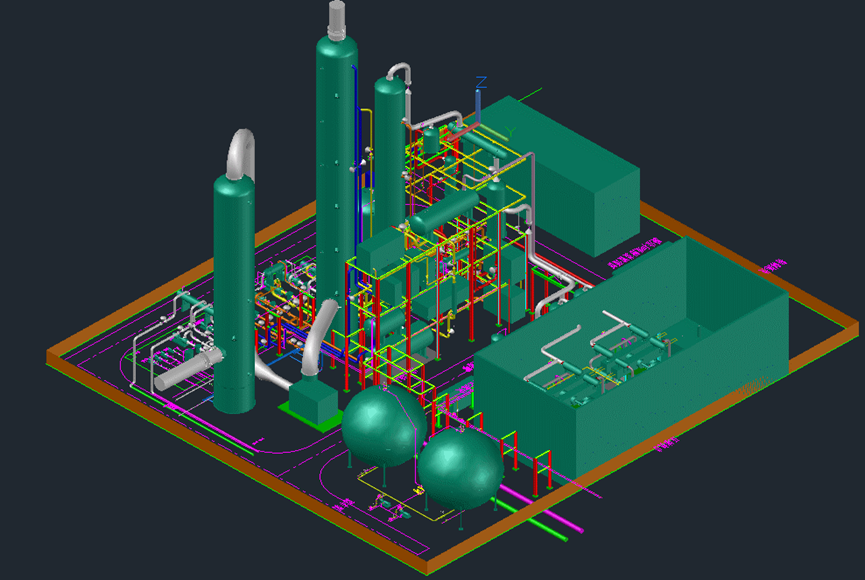

  项目占地76 m×67 m,2021年6月正式投运,是当前中国国内已投运的最大规模烟气碳捕集工程。
CCUS前沿研究-中国矿业大学陆诗建团队:国能锦界电厂15万吨/年二氧化碳捕集净化项目研究与设计经验的图5
图5 锦界电厂CO2捕集工程占地三维效果图
