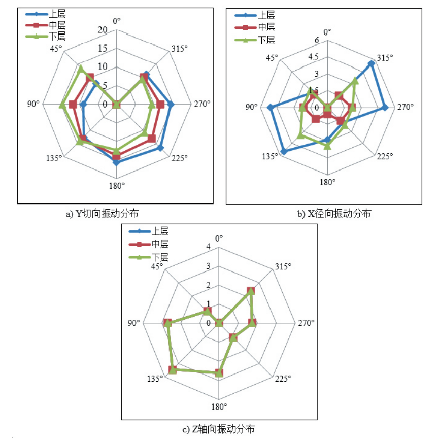

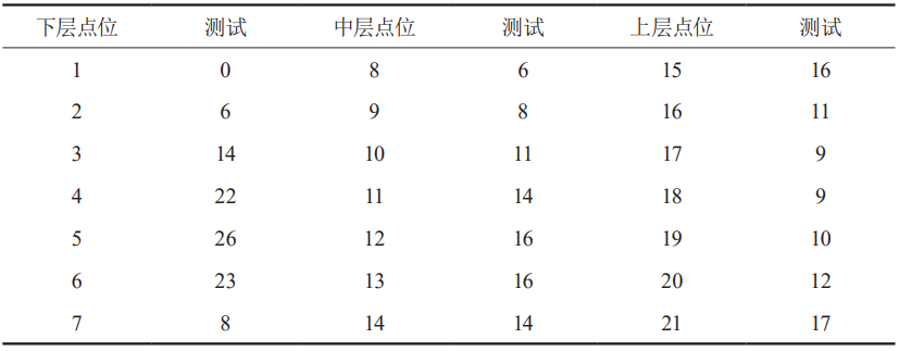

压缩机运行新国标工况,测得壳体表面的基频振动特性如图2所示,其中压缩机壳体表面振动以回转切向(Y向)振动为主,同时兼有径向(X向)和轴向(Z向)的往复振动。图3是将各测点的切向、径向、轴向基频振动幅值分别提取绘制的壳体振动分布雷达图。其中,0°位置为储液器连接位置(无测点)。表1~表3为壳体各点位置沿三个方向的相位测试结果。

滚动转子式压缩机基频振动测试和仿真的图3
图3 压缩机振动测试,不同位置的振动分布(m/s²)
表1 压缩机壳体21点,切向振动相位(°)

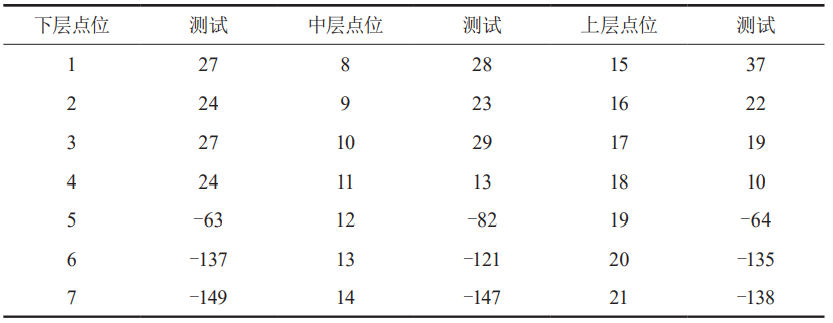

表2 压缩机壳体21点,径向振动相位(°)

由上述压缩机壳体表面不同位置切向、径向和轴向的振动分布结果可知:
(1)压缩机不同点位置的振动值各不相同。压缩机振动以回转切向振动为主,径向振动次之,轴向振动最小。
(2)压缩机壳体切向振动:压缩机整体切向振动图形向背离储液器侧偏移;轴向各层沿圆周方向的振动值分布近似圆形;上、下层的切向振动圆心偏移方向相反;各点位置切向振动相位相近同时达到最大振动幅值。
(3)压缩机壳体径向振动:各层振动幅值在圆周方向呈狭长状分布;上、下两端振动幅值大,中间位置振动幅值小。
(4)压缩机壳体轴向振动:相同高度位置,沿圆周方向各点振动幅值不同;相同角度位置,沿轴线方向各点振动幅值及相位基本一致。

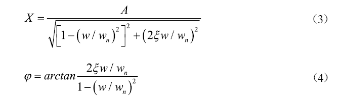

简谐激励下的强迫振动理论
压缩机运转状态下的载荷激励主要分为电机驱动力矩和气体阻力矩的周期性波动,以及运动部件的惯性力产生的周期性载荷。相对压缩机质心而言,压缩机的总载荷是连续变化的。其大小和方向都在随曲轴转角而动态变化,直接分析非常困难。但是在压缩机的某单一自由度方向上,各载荷的分量具有简谐性或周期性,该方向上的压缩机振动响应符合强迫振动理论。再利用线性系统的叠加原理,将各个分载荷的振动响应叠加,即可获得压缩机在该自由度方向上的总振动响应。
单自由度线性系统的强迫振动的运动微分方程为[6]
滚动转子式压缩机基频振动测试和仿真的图7
其中,F(t)为谐波激励力;A=F/k是与简谐激励力的力幅F相等的恒力作用在系统上所引起的静位移;k为系统的静刚度。
式(1)微分方程的稳态解为:
滚动转子式压缩机基频振动测试和仿真的图8
其中:X为系统响应的幅值;φ为系统响应的相位。
滚动转子式压缩机基频振动测试和仿真的图9
其中,wn为系统的固有频率;ξ为系统阻尼率。

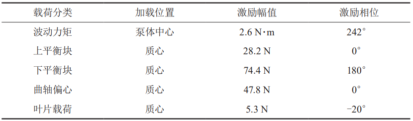

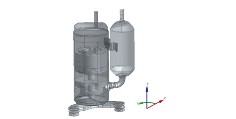

ANSYS谐响应仿真模块主要分析结构在周期性简谐载荷作用下的动态响应,适用于压缩机基频振动的仿真模拟。压缩机基频振动谐响应计算:首先,建立准确的压缩机三维模型,如图4所示,包括压缩机内部不平衡质量部件、叶片滑动部件和泵体波动力矩承载部件。其次,对压缩机内部各周期载荷进行傅立叶分解,取基频分量作为载荷幅值。并假定压缩机轴系由某一固定点位起始旋转,建立各载荷间的相位关系,模拟压缩机内部激励载荷的作用顺序。其中,回转离心力由两个正交方向的等幅值、相位差90°的载荷组等效。最后,约束压缩机橡胶底脚支撑面,将吸排气管口的连接端做自由边界处理进行模拟仿真。压缩机振动仿真载荷如表4所示。
滚动转子式压缩机基频振动测试和仿真的图10
图4 包含内部结构的压缩机仿真模型
表4 压缩机振动仿真载荷

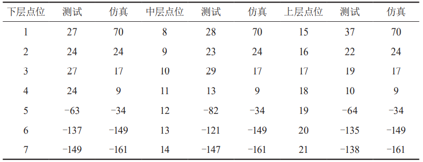

参考ODS试验壳体测试采样点分布,将壳体表面分为上、中、下三层,每层间隔45°分别提取各点的Y切向、X径向和Z轴向的振动加速度。利用各点位置的振动幅值绘制雷达图如图5所示,统计各点位置在三个方向的相位信息如表5~表7所示。

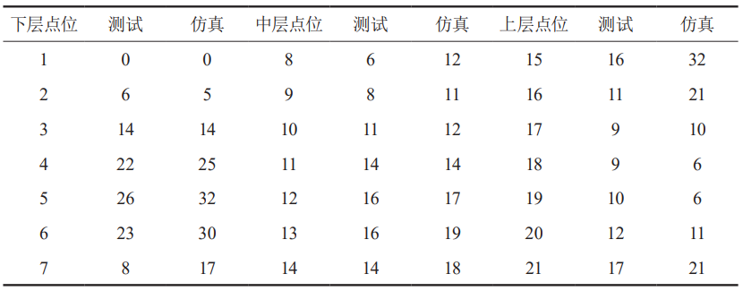

表5 压缩机壳体21点,切向振动的相位对比(°)
滚动转子式压缩机基频振动测试和仿真的图13

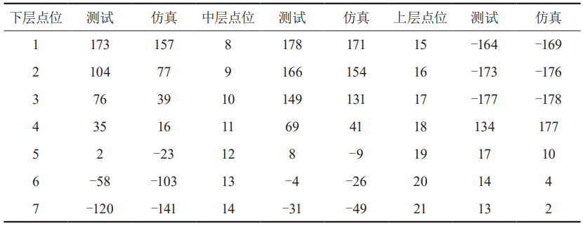

表6 压缩机壳体21点,径向振动的相位对比(°)
滚动转子式压缩机基频振动测试和仿真的图14
表7 压缩机壳体21点,轴向振动的相位对比(°)
滚动转子式压缩机基频振动测试和仿真的图15
对比图3和图5壳体各点位置试验与仿真结果的振动幅值雷达图,以及表5~表7各点位置的振动相位对比可知:压缩机壳体表面振动加速度的仿真结果与试验测试结果分布相近。即压缩机的实际振动表现符合简谐激励下的强迫振动理论,利用ANSYS谐响应仿真模块可以仿真压缩机的切向、径向、轴向振动分布状态。并且仿真方法可以规避多种不必要的试验测试误差,对壳体各点位置的振动分布规律表现的更为清晰。压缩机壳体基频振动分布还有如下特性:
(1)压缩机壳体切向振动:在轴向相同高度处,圆周方向两点间隔180°切向振动幅值相加约等于切向振动均值;
(2)压缩机壳体径向振动:在轴向相同高度处,圆周方向两点间隔180°径向振动幅值基本相同,相位相差180°;
(3)压缩机壳体轴向振动:沿圆周方向,轴向不同高度各点振动幅值与相位均一致。
