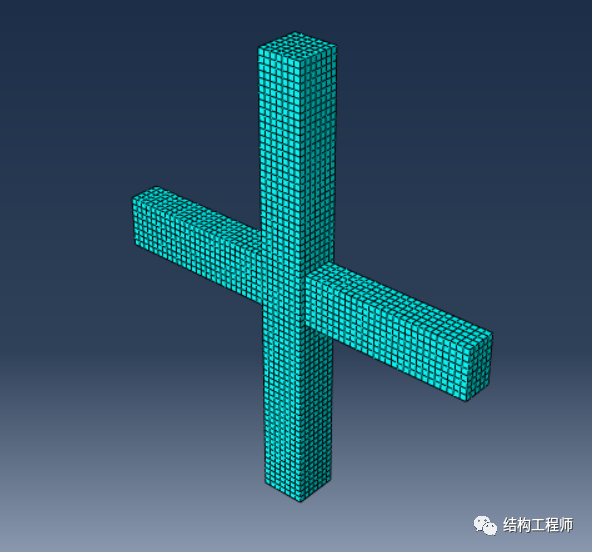

1、Abaqus梁单元
采用清华大学子程序PQ-Fiber,混凝土选用UConcrete02,钢筋选用USteel02,建立节点模型如下:
ABAQUS—钢筋混凝土梁柱节点滞回模拟的4种方法对比分析的图1

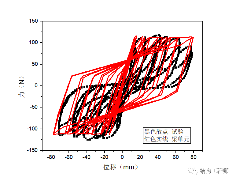

计算结果与试验结果对比图如下:
ABAQUS—钢筋混凝土梁柱节点滞回模拟的4种方法对比分析的图2
由数值模拟结果可以看出:滞回曲线形状与试验结果基本吻合,峰值承载力误差小于10%,模拟结果后期刚度退化缓慢,试验曲线捏缩较为严重。
计算时长:2分钟。

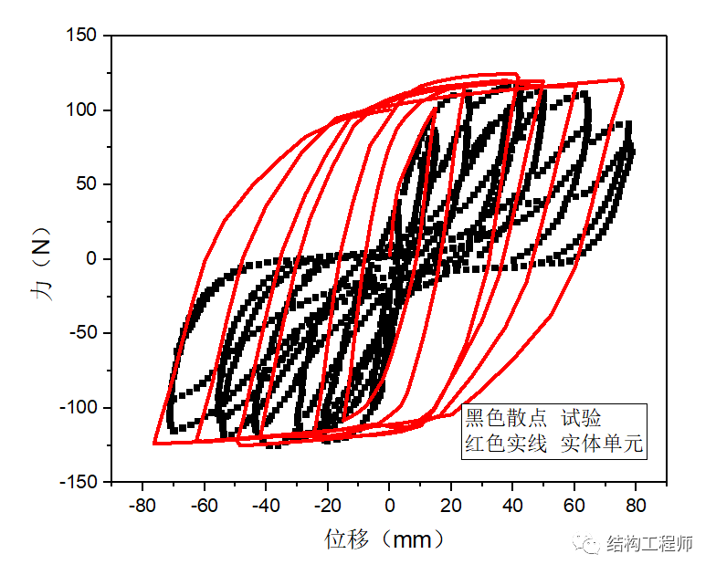

2、Abaqus实体单元
混凝土采用C3D8R,钢筋采用Truss,节点模型建立如下:
ABAQUS—钢筋混凝土梁柱节点滞回模拟的4种方法对比分析的图3计算结果如下图:
ABAQUS—钢筋混凝土梁柱节点滞回模拟的4种方法对比分析的图4
由数值模拟结果可以看出:相较于试验滞回曲线,模拟所得滞回曲线的峰值承载力与试验结果相差不大,后期刚度退化缓慢,模拟所得滞回曲线较为饱满。
计算时长:0.5-2小时,与计算参数设置有关。

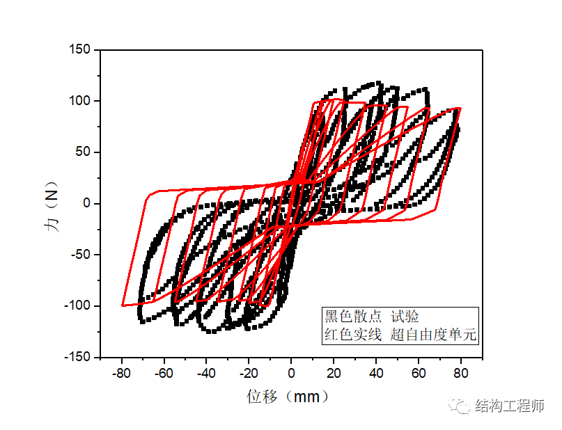

3、Abaqus超自由度单元
采用方自虎老师开发子程序,节点采用超自由度单元,计算结果与试验结果对比图如下:
ABAQUS—钢筋混凝土梁柱节点滞回模拟的4种方法对比分析的图5
由数值模拟结果可以看出:滞回曲线形状与试验结果基本吻合,模拟所得峰值承载力比试验值要小,模拟所得滞回曲线的捏缩与试验结果较为吻合。
计算时长:7分钟。

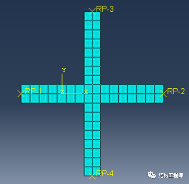

4、Abaqus二维MCFT模型
采用方自虎老师开发子程序,此模型为混凝土平面分析模型,如下图所示:
ABAQUS—钢筋混凝土梁柱节点滞回模拟的4种方法对比分析的图6

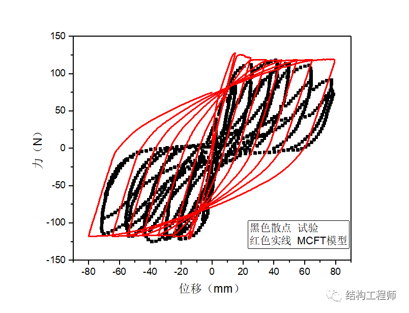

计算结果与试验结果对比如下:
ABAQUS—钢筋混凝土梁柱节点滞回模拟的4种方法对比分析的图7
由数值模拟结果可以看出:相较于试验结果,模拟所得滞回曲线初始刚度偏大,捏缩不明显。
计算时长:15分钟。
