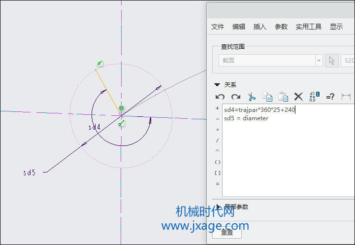

3.先创建出一个直径为50的构造圆,再过圆的中心绘制一条直线,如下图所示。
Proe/Creo如何创建绳结?的图5
点击“工具”-“关系”,在关系输入框输入以下关系式:
sd4=trajpar*360*25+240
sd5 = diameter
Proe/Creo如何创建绳结?的图6
