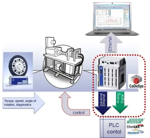

1. 现代化测试台的需要
今天成功的必要因素包括对市场的快速反应,推出成熟的新产品。产品的开发和测试时间需要大大缩短。通过现代化的测量设备和方法,效率能提高10倍。在汽车和航空工业,能源效率始终是个重要的议题,焦点逐渐转移到发动机开发,滚动阻力和能量转换效率。
带有扭矩测量和控制功能的现代化测试台
首先, 测试设备必须要能够快速执行测试。这可以采用智能传感器和放大器,通过两者之间通讯并交换配置数据来完成。例如采用TEDS传感器,能够保证测量数据的高精度和高可靠性。扭矩传感器T12和T40系列产品都能够满足以上要求,对扭矩和转速进行高精度测量。
