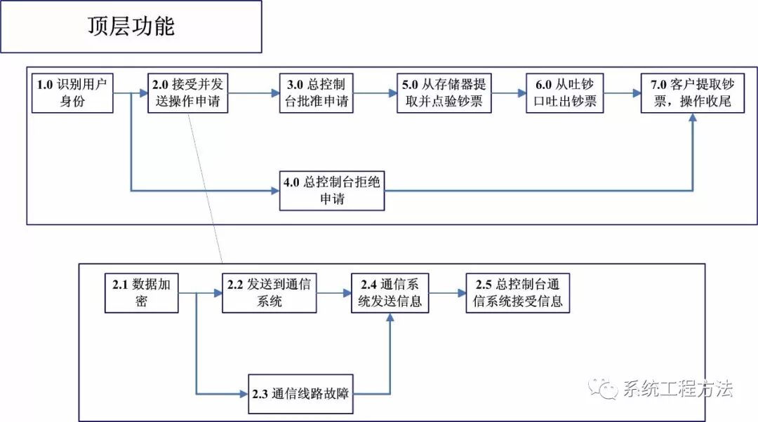

TSE把目的系统当作一个大的过程,对应着一头一尾两个状态,那么中间的状态都是什么,就需要面向过程的分解来把这些状态找出来。此时把系统当作一个有输入和输出的过程,每一对输入输出,对应着一头一尾两个系统状态,这两个状态又对应着输入物的状态,如ATM机的输入物是银行 卡、密码信息,输出物是卡片、钞 票、打印凭条、提示信息等。
功能分解类似写报告的分级标题,层层分解。比如第一层分成1.02.03.04.0,每一个相当于一个大的子过程、一个大的步骤,比如ATM机的2.0步骤,就是接受并发送操作申请。但是这一步骤仍然在物理上无法直接实现,那就对2.0继续分解,分解到2.12.22.32.42.55个步骤(如图2所示),然后看这几个步骤能不能直接找到硬件来完成,如果不能,则继续分解,直到最底层,比如分解到了2.1.1.12.1.1.2这一层次(可形象的称为是四级标题),这些动作就比较简单,可以交给简单的零部件来完成。比如最简单的情形,2.1.1.1就是一个开关动作,对应着开和关两种状态(从开到关,也构成了一个状态序列),那么,就可以交给一个现成的零部件——开关(switch)来实现;再比如,向服务器发送账户信息,则可以交给天线来完成。
从面向对象视角认识基于模型的系统工程的图2
2   自动取款机的功能分解示意图(功能流方框图FFBD
在分解的过程中,1.01.11.1.1等这些层次,实质上是没有内容的,只是不同层次的一个概括,最终内容都在最底层的动作。比如1.1.1,分解成1.1.1.11.1.1.77个动作,这7个动作完成了则1.1.1的动作也就完成了。然后再向上逐级地汇总,1.1.11.1.4的动作完成了,则1.1的动作也完成了。如此汇总,直至整个系统的动作的完成。
当系统开始运行时,首先执行1.1.1.1这个动作,其它的动作不执行,也就是对应1.1.1.1这个动作的零部件的状态发生变化,其它的零部件的状态不变化,那么从宏观上看整个系统,它的状态虽然只是在这个局部发生了变化,但是系统的状态仍然是发生了变化,在系统层面,也是两个状态,对外体现了系统的一个动作(完整功能的一小部分)。那么,当后续的1.1.1.2等一系列的动作执行时,系统的状态就一直在发生变化,这样,等系统把所有四级标题的动作执行完(比如最后一个是4.4.5.8),则系统就运行了一遍,完成了系统的功能。

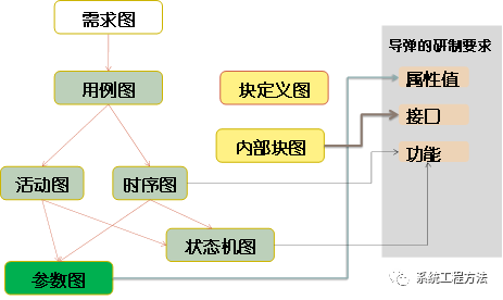

面向对象的系统工程的思路,就是在工程系统的不同层次(例如地空导弹属于包含了雷达、指挥控制系统、导弹在内的作战大系统的一部分),顺序地使用系统建模语言的八种图形,即需求图-用例图-参数图-块定义图-活动图或顺序图-内部块图-状态机图(如图3所示)。第一步:明确用户对目的系统的要求,创建需求图 。第二步:从用户对目的系统的要求中提取出用例,创建用例图。第三步:用参数图表示具体的要求的指标。需求图中定量指标,交给参数图。第四步:确定目的系统包含哪些分系统,用块定义图表示。第五步:用活动图或顺序图描述参与者和目的系统的一个完整的交互过程,把第二步所画的用例图具体化,变成用例场景。第六步:用内部块图把各个部件之间的连接关系以及各种流明确下来。第七步:对那些有状态机行为的部件再进一步说明。
从面向对象视角认识基于模型的系统工程的图3
3   以对象为中心的设计过程与SysML图形
完成上述7个步骤后,则完成了对要研制的对象(如地空导弹本身)的定义:包括属性和操作两大方面;属性就是对象的各方面的特征,当然也是建模者、软件开发者感兴趣的、与开发活动有关的特征。操作用于修改类的属性或执行某些动作,通常也称为功能。然后对该对象进行进一步的分解,继续使用上述步骤,直至得到货架产品或预研成熟或预计能够成熟的部件。
3.3.2   SysML9种图形在描述对象时的关系
系统建模语言的九种图形,在面向对象的开发思路中发挥各自的作用,围绕着块定义图来不断完善信息。块定义图主要显示工程系统的层次关系,显示对象本身的静态属性、动态属性;内部块图主要表示工程系统各个元素如何连接在一起,以及各个元素之间的各种物质流、能量流和信息流,各个元素的外部接口等;状态机图展示对象在各种刺激下的动作与状态变化,用来检查对象的操作是否完备;时序图则用生命线代表相应的对象,表示对象之间的消息传递;参数图以约束块来连接有关对象的值属性,并把对象所服从的相关物理规律、数值关系表示出来,如牛顿第二定律的相关数值关系。
