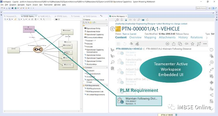

SysML不同的是,Capella/SMW没有提供一个特定的图对需求建模,但是需求可以显示在任何图中,就像图3的运行能力图(OCB)中显示的需求一样。通过使用Capella/SMW中的需求附件,需求也可以链接起来创建各种关系。这样做是因为ARCADIA是一种功能驱动的方法,不同的功能元素允许有效地体现需求,而对需求建模的关注并不重要。
在自适应巡航控制系统(ACC)中,我们可能已经知道系统所期望的能力是“保持目标车辆的速度”和“保持与领先车辆的恒定差距”。然而,在决定开发ACC之前,可以考虑高层级的运行能力,例如“在高速公路上行驶时提供帮助”,以便探索类似自适应巡航控制的备选方案。基于此,可以定义系统行为的系统级任务和能力。
MBSE建模语言学习:ARCADIA和SysML方法在自适应巡航控制系统架构建模中的对比的图4
图3. 在SMW中使用集成的Teamcenter环境进行需求跟踪

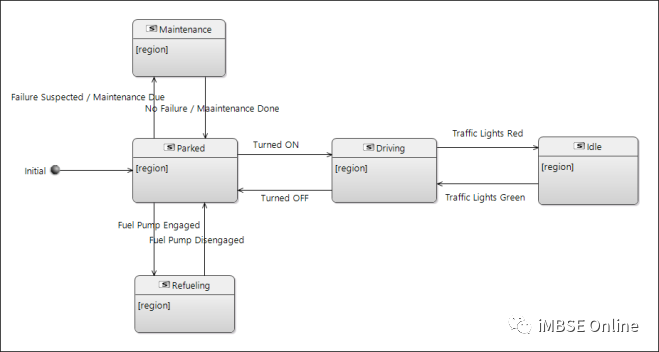

定义运行模式和状态
运行实体或参与者可以具有各种状态和模式,这些状态和模式可以由模式和状态机图(MSM)来描述。Capella/SMW提供不同的模型元素的模式和状态,来表示模式和状态,而在SysML中,只能使用状态元素对状态或模式进行建模。
ACC的示例中,车辆系统充当ACC系统的参与者,因为它将考虑“驱动”和“人机界面”功能,而“传感”和“决策”功能将由ACC系统执行。这是因为系统架构师仅从ACC架构师的角色出发。同时,车辆架构师可能负责为整车及其负责执行ACC运行的子系统开发系统架构。
MBSE建模语言学习:ARCADIA和SysML方法在自适应巡航控制系统架构建模中的对比的图6
图5. 车辆系统状态图

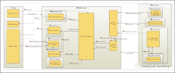

运行分析阶段的主要输出之一是描述预期系统运行架构的运行架构图(OAB)。在图6中,对驾驶员、车辆系统及其实体和环境进行建模,其中包括主要参与者和将发生相互作用以实现预期目标的实体,并对其各自的活动进行了定义和分配。
MBSE建模语言学习:ARCADIA和SysML方法在自适应巡航控制系统架构建模中的对比的图7
图6. Capella/SMW中的运行架构图OAB

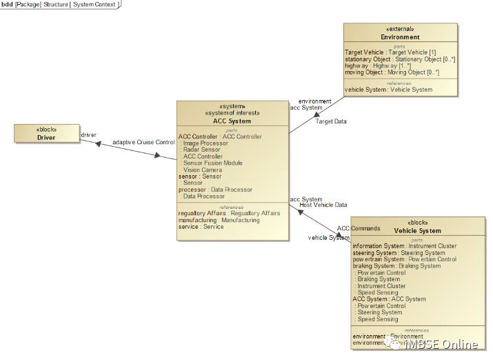

系统外部上下文定义了系统边界以及与开发中的系统交互的所有系统参与者。建模系统上下文图和运行领域图的选择完全取决于用户和所遵循的方法。系统上下文在SysML中使用块定义图(bdd)定义,如图8所示,其中感兴趣的系统及其直接环境中的实体和参与者由块表示,参与者由块或参与者元素(这里表示为块)表示。而Capella/SMW为运行参与者的表示提供了一个参与者元素,运行活动可以分配给这些参与者。

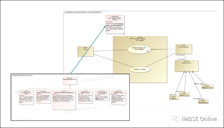

9显示了SysML中的需求图(req)和一个链接到类似于Capella/SMW的典型用例的需求。SysML运行用例可以用类似的方式定义。在本文的自适应巡航控制的例子中,已经为系统定义了系统用例,以优化利益攸关者的需求。
MBSE建模语言学习:ARCADIA和SysML方法在自适应巡航控制系统架构建模中的对比的图10
图9. SysML需求图和链接到用例的需求
这里要注意的一个重要区别是语言规范中的模型元素用例。用例图(uc)用于描述系统的用法。它表示通过系统(主体)及其参与者(环境)之间的交互来实现目标功能的高层级描述。用例用于定义系统或任务提供的高层级功能或能力,以细化利益攸关者和系统需求。虽然可以在SysML中进行运行分析,但通常在SysML中定义系统的运行上下文,同时将感兴趣的系统视为黑盒实体,并且确定了系统边界。这与ARCADIA方法的运行分析不完全一致,因为在ARCADIA的运行分析中没有考虑系统边界。此外,在进行运行分析时,运行用例是使用相同的用例元素来定义的,而Capella/SMW提供了一个称为能力(Capacity)的单独模型元素来对系统级能力建模,以清楚区分抽象的运行层级和系统层级。

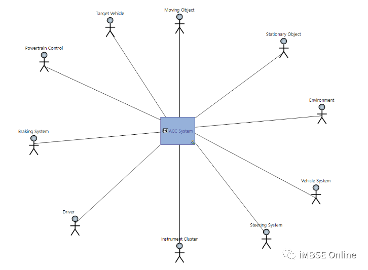

定义系统上下文
此时,可以创建一个系统上下文图来理解系统边界和与系统交互的外部参与者。这提供了基本信息,有助于确定嵌入系统环境(系统功能)时从系统请求的服务,而不提供这些服务的技术细节。确定不同的系统参与者可以在系统的不同利益相关者之间进行非常有效的沟通。图10显示了表示系统运行上下文的系统参与者(CSA)图。这个图可以被认为与图8中SysML中的系统上下文bdd图是同一类图。
MBSE建模语言学习:ARCADIA和SysML方法在自适应巡航控制系统架构建模中的对比的图11
图10. 系统背景CSA

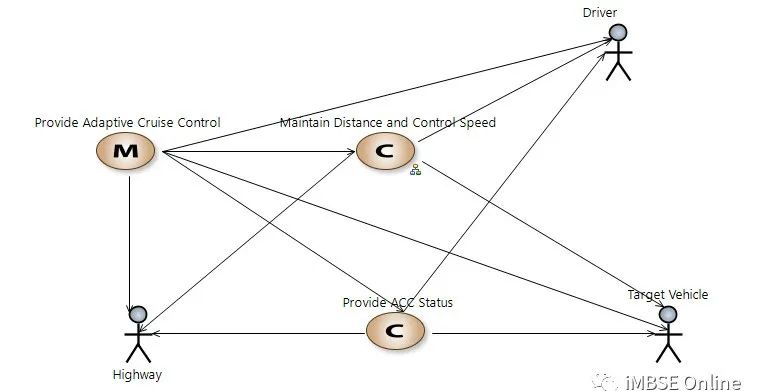

11显示了ACC系统的系统功能。考虑“保持距离和控制速度”的系统能力。在Capella/SMW中,系统能力通过描述系统功能及其特性的系统数据流图来阐述提供能力所需的交换。
MBSE建模语言学习:ARCADIA和SysML方法在自适应巡航控制系统架构建模中的对比的图12
图11. ACC系统能力

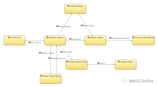

在识别系统功能时,可以描述这些系统功能的数据流。Capella/SMW提供了各种模型加速器,支持建模者通过模型元素的自动转换来减少建模时间。其中一个加速器是运行活动到系统功能的转换。由于这种转换,一种能力可以由一组现有的功能来定义,这些功能的数据流继承了运行活动及其交互的关系。通过在Capella/SMW类图中创建交换项和数据类型,可以很容易地将不同类型的交换项分配给功能交换和功能接口。此外,运行参与者和实体可以转换为系统参与者。此时,系统功能(运行活动)可以分解并分配给新创建的系统及其参与者。如果需要,可以根据系统功能分解确定新的参与者。
MBSE建模语言学习:ARCADIA和SysML方法在自适应巡航控制系统架构建模中的对比的图13
图12. 保持距离和控制速度功能数据流

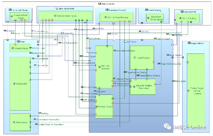

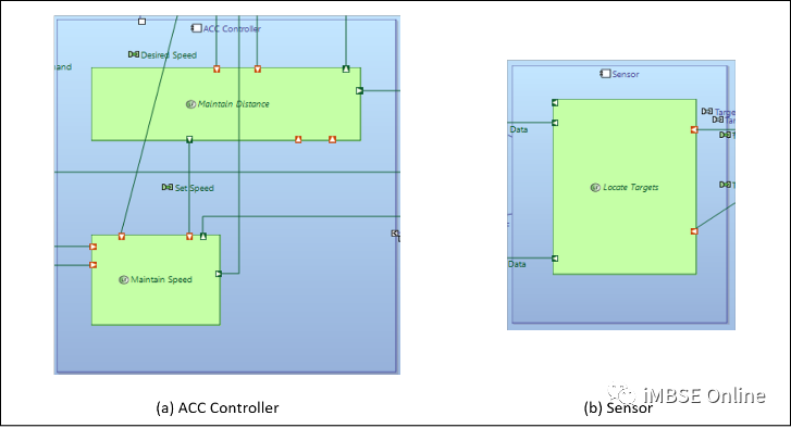

12显示了执行“保持距离和控制速度”功能所需的全局/顶层功能。系统级功能分为外部参与者执行的参与者功能(蓝色)和系统功能(绿色)。在系统数据流图中,系统级功能必须被分解,因为它们部分地分配给了系统。例如,在图13(a)中,运行参与者“驾驶员”执行的活动“控制ACC”与“车辆系统”执行的“保持距离”活动相互作用。然而,在系统分析阶段,引入了ACC系统,它将继承“保持距离”功能。理想情况下,驾驶员和ACC系统之间没有交互,因为驾驶员-车辆接口将接收驾驶员输入并向ACC系统发送命令。因此,在图13(b)中,“控制ACC”功能将被分解为两个功能,即“控制ACC”和“监控驾驶员输入”,两者实现相同的运行活动。“控制ACC”(控制附件)功能的输出现在将从“保持距离”移到“监控驾驶员输入”,后者现在分配给“转向控制”执行器,“监控驾驶员输入”的输出将流到“保持距离”。此外,“控制ACC”功能被分解为几个子功能,接口直接分配给子功能。

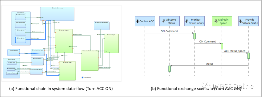

Capella还提供了一种通过分组功能列表来创建功能链的能力,以表示全局数据流中的一组路径。参与者之间的交换场景可以在场景图中描述,以显示他们交互的顺序。
定义系统场景
15显示了“启动ACC”场景,显示了系统和参与者之间的交换。场景可以调用“子场景”,中间模式和状态也可以在这些图中显示。

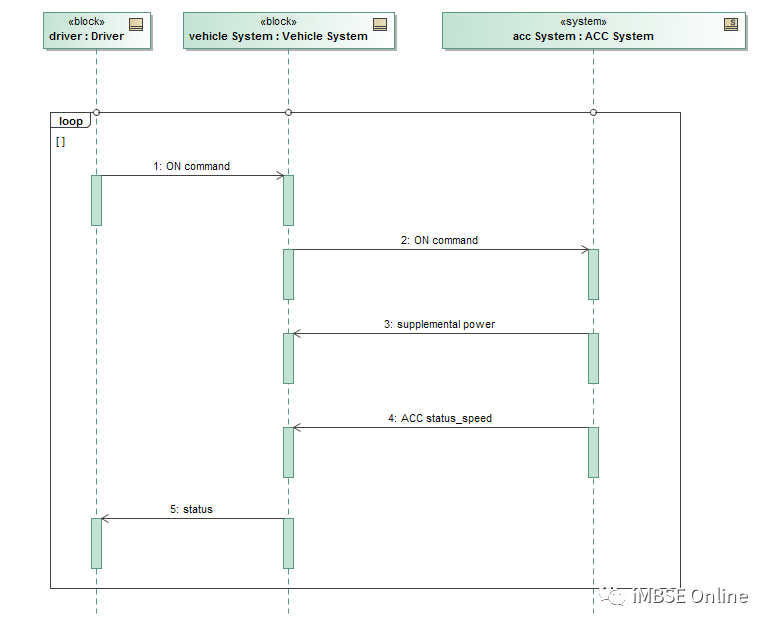

在这一步中,为参与者定义一个或多个场景,以提供指定系统行为需求的基础。图17显示了使用SysML序列图(sd)的“启动ACC”场景的场景描述。
MBSE建模语言学习:ARCADIA和SysML方法在自适应巡航控制系统架构建模中的对比的图18
图17. 启动ACC序列图
Capella/SMW不同,SysML序列图不允许在时间线上表示系统功能。而且,没有任何类似Capella/SMW中的功能交换场景的序列图。但是,可以使用SysML活动图来描述涉及参与者及其功能交换的场景。

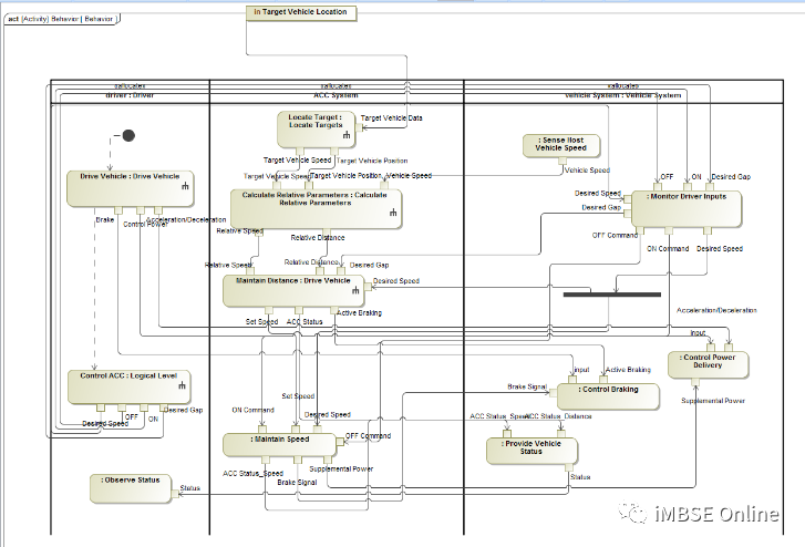

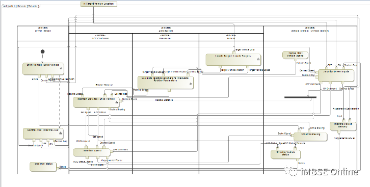

SysML活动图用于使用动作和活动定义系统基于“流”的行为。活动交换可以由两种类型定义:允许指令从一个动作的输出传递到另一个动作的输入的对象流,以及提供额外约束的控制流,这些约束限制了活动将在何时以及以何种顺序执行。图18显示了代表参与者和系统的泳道图,泳道图中的活动显示了参与者和系统执行的功能。这就是SysML中结构和行为的关联方式。在SysML中,系统功能也可以用块来表示。SysML中的功能树被捕获为块的层级结构,数据流被表示为内部框图。Capella/SMW目前不提供功能之间的控制流,因为它认为控制流应该与数据流分开,并且不应该使用相同的端口作为描述方式。
MBSE建模语言学习:ARCADIA和SysML方法在自适应巡航控制系统架构建模中的对比的图19
图18. “保持距离和控制速度”活动描述

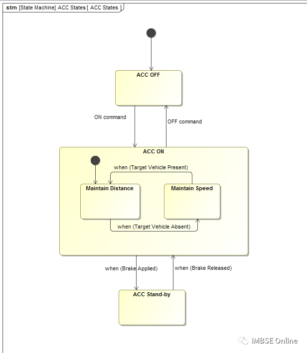

定义系统状态

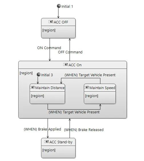

预期状态是使用状态机图建模的,如图20所示。而Capella/SMW继承并改进了SysML状态机图的表示,在状态和模式之间有了更清晰的区分。每个场景的活动图定义了系统必须执行的动作。状态机指定系统何时执行特定动作。
MBSE建模语言学习:ARCADIA和SysML方法在自适应巡航控制系统架构建模中的对比的图21
图20. ACC状态机图

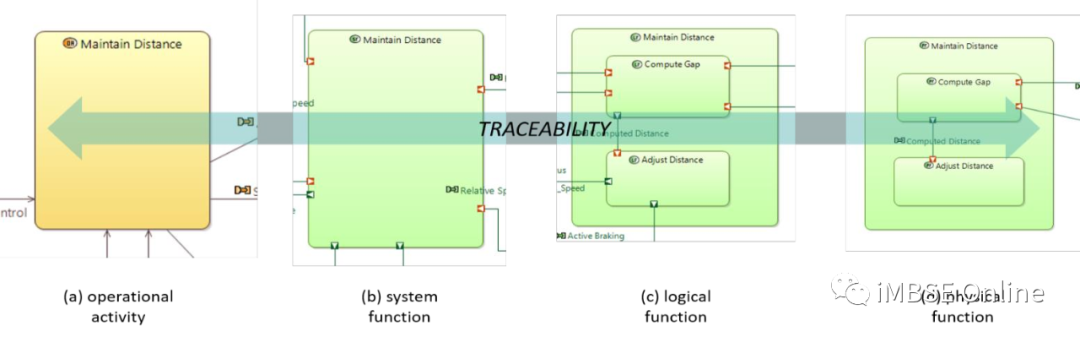

确定了逻辑功能,就可以进行功能分解以确定内部组件功能。功能分解将产生可以执行的多个子功能。例如,“定位目标”功能可以分解为两个功能,即“定位摄像机对象”和“定位雷达对象”,因为可以使用多个传感器来定位目标。基于此,可以识别出两个新的逻辑组件,即“摄像机”和“雷达”。图22显示了在Capella/SMW中完成的功能分解。
MBSE建模语言学习:ARCADIA和SysML方法在自适应巡航控制系统架构建模中的对比的图23
图22. 逻辑功能分解

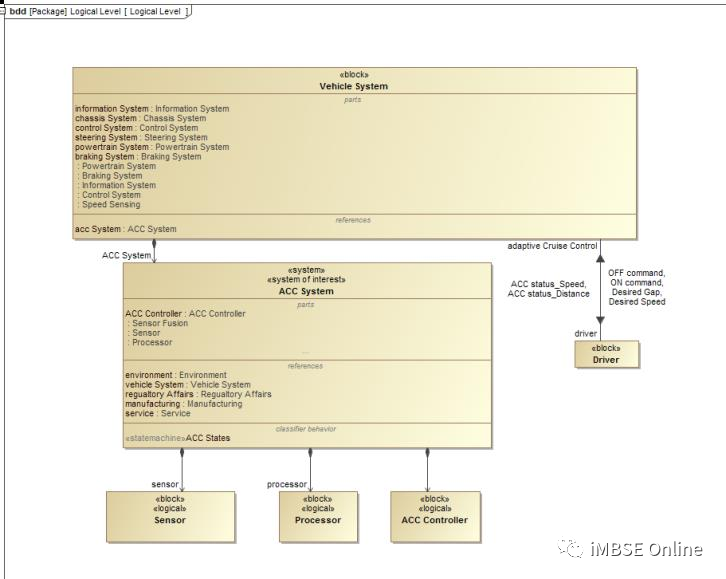

SysML中,在使用内部框图(ibd)定义接口之前,逻辑组件标识在块定义图(bdd)中完成。或者,可以将新的内部组件添加到内部框图中。SysML bdd自动继承分解。系统组件和逻辑组件之间的可追溯性也会自动维护。SysML提供了定制特性,这样就可以创建原型(stereotype)来区分系统黑盒、逻辑和物理级元素。图24显示了使用块定义图的逻辑分解,其中系统逻辑组件由原型<<logical>>指定,但是SysML块仍然是相同的模型元素。
MBSE建模语言学习:ARCADIA和SysML方法在自适应巡航控制系统架构建模中的对比的图25
图24. 逻辑组件bdd

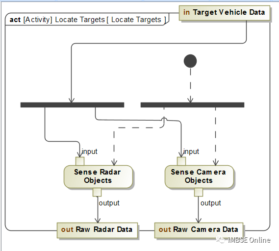

分解要执行的活动
功能分解不能在同一个视图中完成。SysML允许使用接口委托的概念进行活动分解。子功能不能显示在父功能的包含中,并且会创建一个新的活动图来表示子功能的交换。图26显示了在单独的活动图中创建的“定位目标”的功能分解。
MBSE建模语言学习:ARCADIA和SysML方法在自适应巡航控制系统架构建模中的对比的图27
图26. SysML中的功能分解

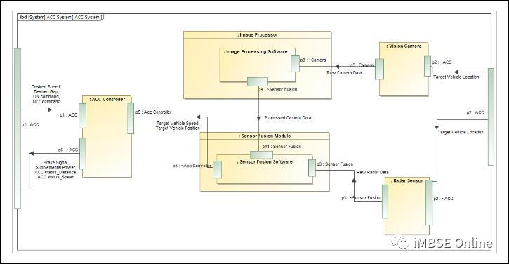

最后,可以使用内部框图(ibd)显示系统的内部组件,以显示互连。图27显示了ACC系统的内部逻辑结构。与系统级黑盒类似,系统内部接口的定义将产生新的接口需求规范。SysML活动图之间的信息流可以映射到内部框图。当为一个特定系统的数百个接口建模时,接口管理会变得很棘手。在逻辑架构定义之后,每个逻辑组件的指定与在黑盒级完成的系统需求规范类似。如果逻辑组件状态机具有依赖于输入事件和条件的基于状态的行为,则会创建逻辑组件状态机。
MBSE建模语言学习:ARCADIA和SysML方法在自适应巡航控制系统架构建模中的对比的图28
图27. 系统内部接口描述

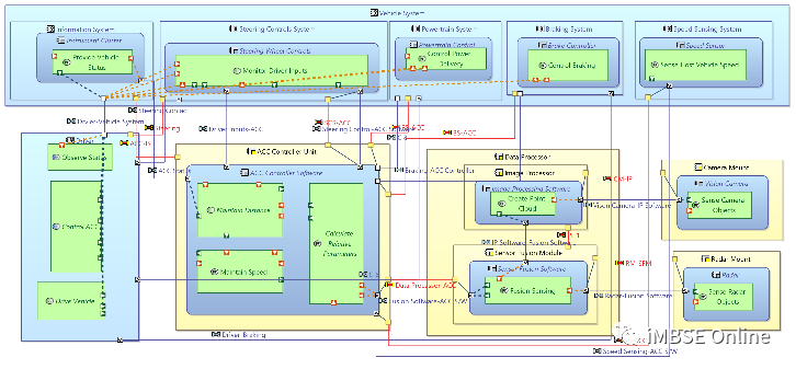

28显示了“ACC控制器”的行为组件,其中隐藏了功能、组件和物理交换。“ACC控制器单元”节点组件由实现三个物理功能的“ACC控制器软件”行为组件组成。
 MBSE建模语言学习:ARCADIA和SysML方法在自适应巡航控制系统架构建模中的对比的图29
图28. 节点物理组件(黄色)、行为物理组件(蓝色)和物理功能(绿色)
显示组件交换和组件之间物理链接的物理架构如图29所示.

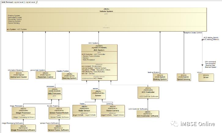

定义物理架构组件
可以使用块定义图对系统物理组件进行类似于逻辑组件的建模。为了区别于逻辑组件,物理组件是用<<physical>>或<<part>>等原型定制的。可以在SysML中创建一个节点组件分区,允许跨系统节点分发功能。可以在SysML模型中进行类似的分区,其中创建系统的节点逻辑架构在整个系统中部署逻辑功能,然后定义相应的节点物理架构。面向对象的系统工程方法(OOSEM)中创建了一个专用的SysML概要文件来支持这种方法。图30显示了bdd的物理结构。通过使用原型,可以在bdd中区分系统<<hardware>>和<<software>>组件。
MBSE建模语言学习:ARCADIA和SysML方法在自适应巡航控制系统架构建模中的对比的图31
图30. 物理结构bdd

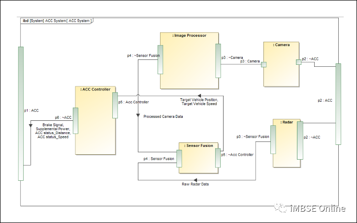

为了补充bdd中的系统结构,创建了内部框图来定义系统内部组件之间的接口。同样,使用各种SysML构造的信息流来详细说明接口。可以为由重要内部组件组成的不同系统组件创建各种内部视图,以避免单个图表过于复杂。图31显示了ACC系统的内部接口图。
MBSE建模语言学习:ARCADIA和SysML方法在自适应巡航控制系统架构建模中的对比的图32
图31. 物理内部结构

1. Capella/SMW中各层级视图之间的自动转换
Capella/SMW提供了使用四种不同建模视角的功能,这些视角具有不同的目标,并指导建模工程师使用。Capella/SMW有一个便捷功能,这就是不同视图的元素之间可以自动转换。例如,运行活动可以在SA中转换为系统功能,然后在LA中实现为逻辑功能,随后在PA中实现为物理功能。这在这些组件之间创建了自动实现链接,从而在不同抽象级别之间创建了自动跟踪。功能、组件、参与者和实体、状态、交换项和数据类型等元素也可以转换。图32显示了应用于“保持距离”运行活动到物理功能的转换。

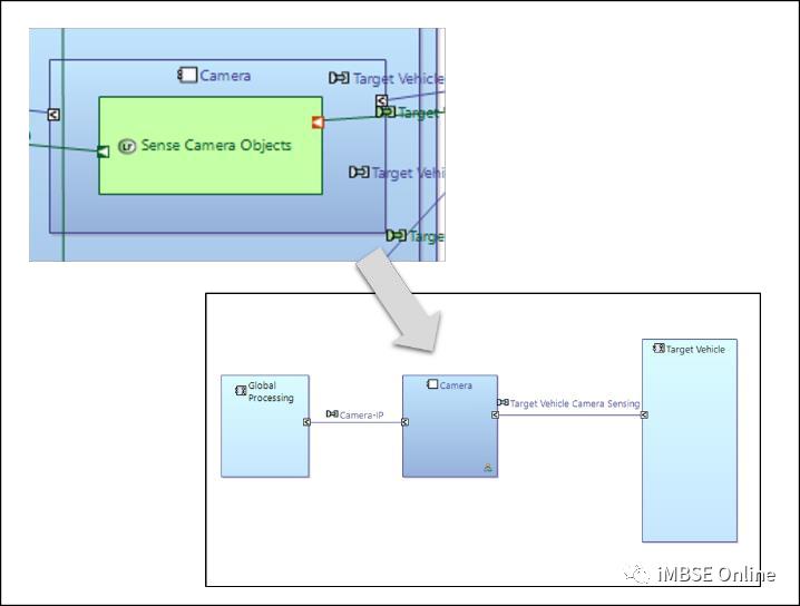

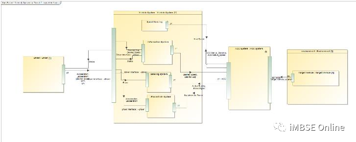

2. “系统-子系统”转换
Capella/SMW提供系统到子系统的转换。允许将每个子系统的建模委托给不同的团队或组织。架构模型中的子系统可以转换为逻辑或物理组件,这些转换将根据需要在SA阶段或LA阶段产生新的系统组件。子系统可以作为Capella/SMW的新项目导出,也可以作为同一项目的一部分(前提是子系统转换已经应用过一次),这样新形成的子系统的接口在任何情况下都与总体系统保持一致。
MBSE建模语言学习:ARCADIA和SysML方法在自适应巡航控制系统架构建模中的对比的图34
图33. 系统到子系统的转换(摄像机)
33显示了应用于“摄像机”逻辑组件的系统到子系统的转换。新“摄像机”项目的系统架构(SAB)继承了作为系统功能的组件功能、其交换和来自总体系统的外部参与者。这样,领域工程师可以分别对其子系统建模,而不必导航到全局系统模型。系统到子系统转换的好处之一是,系统和子系统的利益攸关者能够以不同的速度工作,并且管理不同的模型;每个利益攸关者只管理对自己有意义的信息级别,子系统利益攸关者在集成来自系统的更新时可选择信息级别,等等。

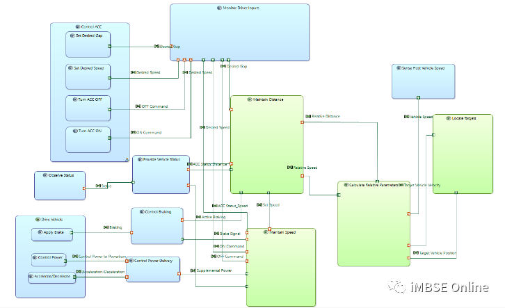

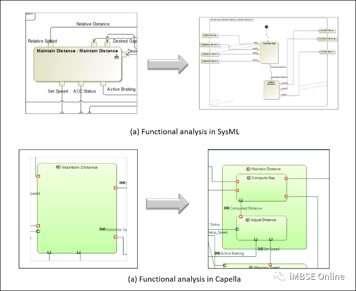

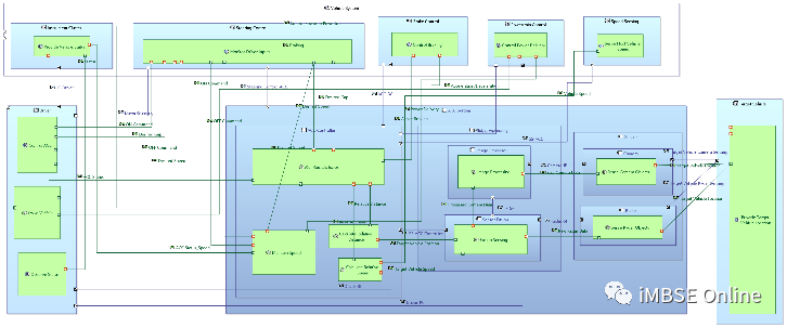

3. 功能分解
功能分解是ARCADIA和SysML的主要区别之一。如前一节所述,可以使用SysML活动图将功能建模为动作/活动,或者将其建模为数据流表示为内部框图的块层次结构。
Capella/SMW和SysML的功能分解有本质的不同。在Capella/SMW中,子功能可以在同一视图中显示为其所属功能中的包含,而在SysML中,活动分解是使用单独的活动图完成的,这样两个级别之间的子功能只能通过其所属块委派的接口进行通信。
例如,在图34(a)中,“保持距离”功能被分解为单独活动图中的两个子功能,通过委托接口管理数据流,而图34(b)显示了在Capella/SMW中完成的功能分解。Capella/SMW只允许功能数据流通过子功能。
MBSE建模语言学习:ARCADIA和SysML方法在自适应巡航控制系统架构建模中的对比的图35
图34. 功能分解

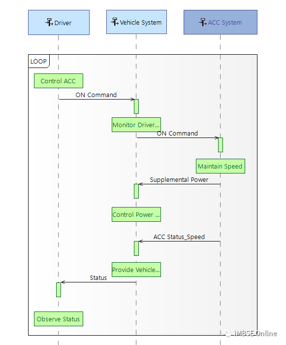

5. 功能链和场景
Capella/SMW提供了一种通过分组功能列表来创建功能链的能力,这些功能表示全局数据流中的一组路径。功能链特别用于描述给定上下文中系统的预期行为,因此也用于试验验证/确认(V&V)测试。功能链还经常用于表示功能路径中的非功能约束,如延迟、关键性、机密性、冗余等。功能链可以在数据流图中表示,也可以在所有视图中表示架构。还可以使用功能场景图来描述功能链,以显示使用生命线的功能之间的顺序交互。图35(a)显示了一个功能链(以蓝色突出显示),图35(b)显示了为“启动ACC”过程执行的功能交换的功能场景图。
MBSE建模语言学习:ARCADIA和SysML方法在自适应巡航控制系统架构建模中的对比的图36
图35. 功能链和场景
