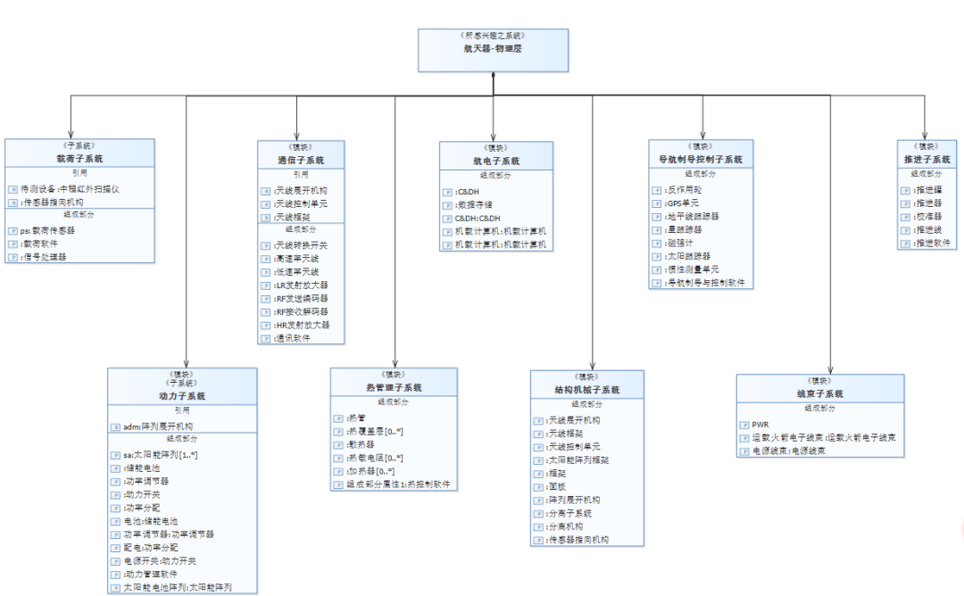

在系统架构的早期,设计团队就必须评估每个需求是否会对系统架构产生重要影响。这些需求被称为驱动架构设计的需求,驱动架构设计的需求通常占全部需求的5%至15%。驱动架构设计的需求应该被基线化管理,以确保架构设计审查成功进行,认真评审架构以确保满足驱动架构设计的需求基线集要求。
架构层级图提供系统的一个垂直视角,识别物理组件和各自组件组成系统,当后面的设计不能覆盖底层组件的时候需要更新架构层级图。
MBSE方法论专题 | OOSEM-Modelook综合设计候选架构的图3
图 3 架构层级图示意

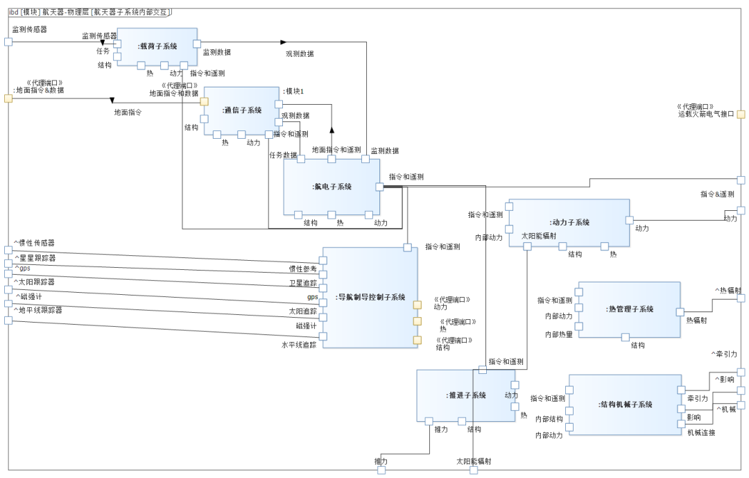

2. 创建子系统的交联关系
通过内部块图来创建子系统间的交联。
注意:物理架构图和逻辑架构图都是对系统的内部描述,逻辑元素和物理子系统间存在分配关系,所以在逻辑架构阶段捕获的系统接口可以在物理架构中继续使用。
MBSE方法论专题 | OOSEM-Modelook综合设计候选架构的图6
图 6 物理架构模型示意

6. 创建组成子系统的设备间的交联关系
通过内部块图来创建子系统内部各设备间的交联。
MBSE方法论专题 | OOSEM-Modelook综合设计候选架构的图9
图 航电子系统物理架构示意

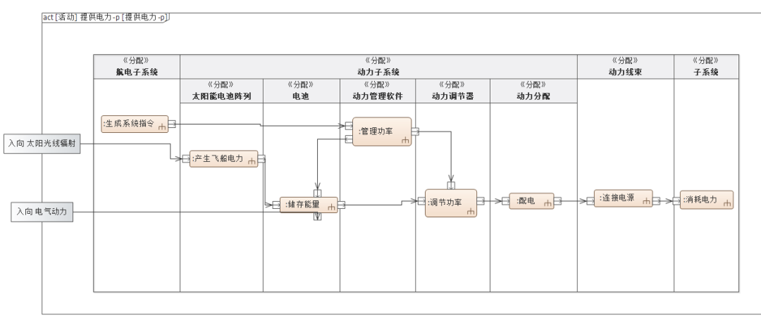

在逻辑架构与系统功能的分配的基础上,将每个系统功能进一步细化定义为各个部件如何执行支撑整个系统功能。此处操作与逻辑架构阶段的操作一致,区别就是将活动分区细化到物理设备。以提供电气动力活动为例,进一步展示航电子系统、动力子系统和动力线束等相互配合用于向各子系统提供电力的相应高层级动作。输入包含太阳能阵列的太阳光线辐射,航天器分离前的由运载火箭提供的电气动力,如下图所示。
MBSE方法论专题 | OOSEM-Modelook综合设计候选架构的图10
图 10 电子动力活动分解示意

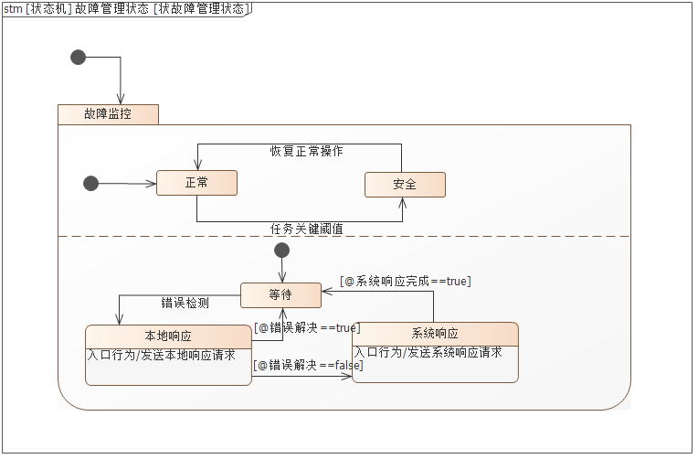

8.2
创建物理部件的行为
每个物理部件的状态都能被他们的状态机定义,例如电子部件包含关闭和运行状态。一些部件有很多状态,例如被用来控制航天器行为的系统控制器。
参考系统需求分析系统行为建模的操作可以对物理部件的行为进行建模,例如故障管理软件状态图如下图所示。
MBSE方法论专题 | OOSEM-Modelook综合设计候选架构的图11
图 11 故障管理软件状态机

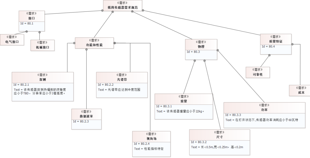

9. 定义物理部件的需求
物理部件需求是进行物理部件详细设计的依据,综合设计候选架构最终以定义个物理部件的需求为终止。
通过需求图定义物理部件的需求。
MBSE方法论专题 | OOSEM-Modelook综合设计候选架构的图12
图 12 物理部件需求示意
